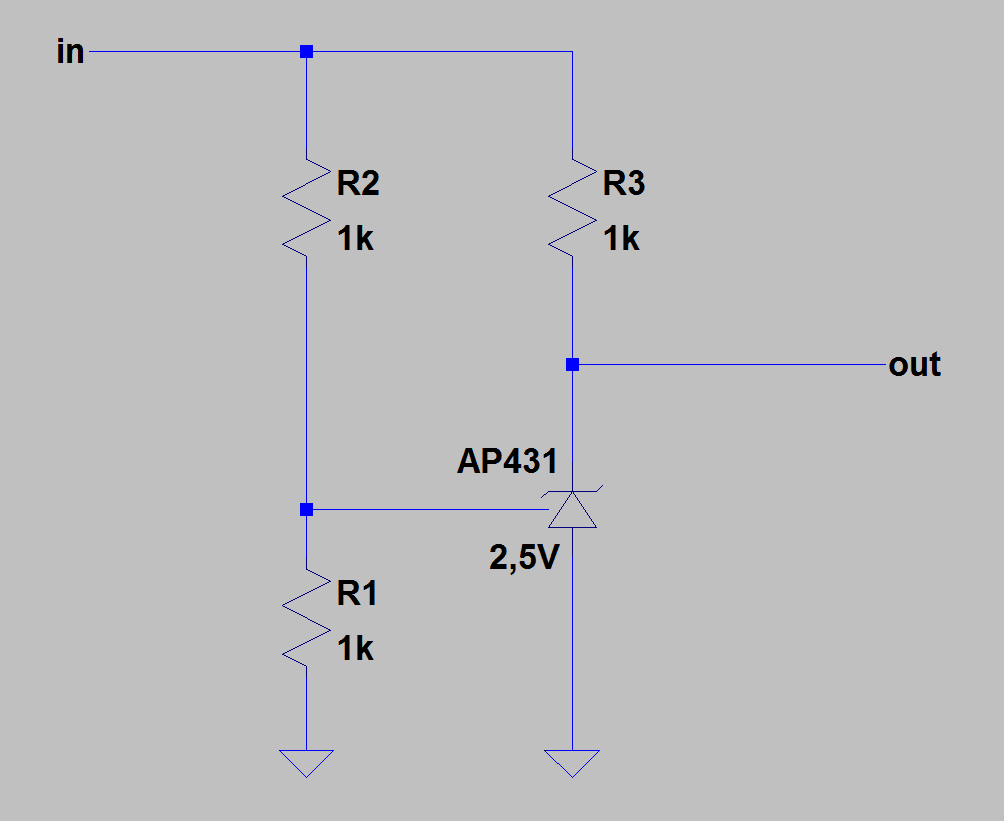

Hallo, ich würde mit einer Referenzspannungsquelle (zB. AP431AG-13)
gerne detektieren ob eine Spannung kleiner oder grösser als 5V ist. Ich
habe dafür die Schaltung im Anhang vorgesehen.
Ich erwarte etwa folgendes Verhalten:
Vin<5V -->  Vout = Vin (in etwa)
Vin>5V -->  Vout = ??  0V
Beim Zustand "Vin>5V" bin mir nicht ganz sicher ob die Spannungsreferenz
den "Ausgang" auf 0V ziehen kann? Diese Spannung würde mich
interessieren.
Grüsse Martin

Beim TL431 geht das. Dem Blockdiagramm nach müsste es auch bei deinem
Chip gehen.
Geht (wahrscheinlich) nicht, zumindest nicht zuverlässig:
Woher bekommt in diesem Fall der interne Opamp seine Versorgungsspan-
nung? Selbst wenn der Opamp anderweitig versorgt werden könnte, wäre das
Ganze zwar ein Komparator, aber noch kein Schmitt-Trigger, da die Hyste-
rese fehlt.

Also für meine Anwendung brauche ich keine Hysterese und ich brauche
auch nicht 0V am Ausgang. Die Frage ist halt welche Spannung stellt sich
am Ausgang ein wenn Vin>5V ist.
Ok, dann liegen die Chancen schon etwas besser.
> Die Frage ist halt welche Spannung stellt sich am Ausgang ein wenn
> Vin>5V ist.
Die Ausgangsspannung wird sich dann irgendwo im Bereich der minimalen
Versorgungsspannung des Opamps einpendeln, bei der dieser noch in der
Lage ist, den Ausgangstransistor mit Basisstrom zu beliefern. Diese
Spannung wird vermutlich kleiner als 5V sein, aber wie klein genau, kann
man schwer vorhersagen, da das Datenblatt hierzu keine Angaben liefert.
Bleibt also nur Ausprobieren und im Erfolgsfall zu hoffen, dass sich das
Verhalten des Bausteins nicht allzu sehr mit der Temperatur, dem Alter
und zwischen den Exemplaren ändert.
von MaWin (Gast)
Das macht jedes Schaltnetzteil in deinem PC.
> ob die Spannungsreferenz den "Ausgang" auf 0V ziehen kann?
Nein, kann sie nicht
> Diese Spannung würde mich interessieren.
Sie liegt bei etwa 1V (je nach Strom), und damit leider zu hoch um
sicher als LOW erkannt zu werden.
Ja, ich weiß, merkwürdigerweise steht diese 99% Anwendung nicht im
Datenblatt und ist nicht spezifiziert. Daher im Notfall einfach machen
und messen.

von Anja (Gast)
> und messen.
Muß ich leider widersprechen:
http://www.ti.com/lit/ds/symlink/tl431.pdf
Figure 21 auf Seite 28
Low-Spannung ca 2V
Schließlich arbeiten fast alle Schaltnetzteile mit diesem Komparator.
Gruß Anja

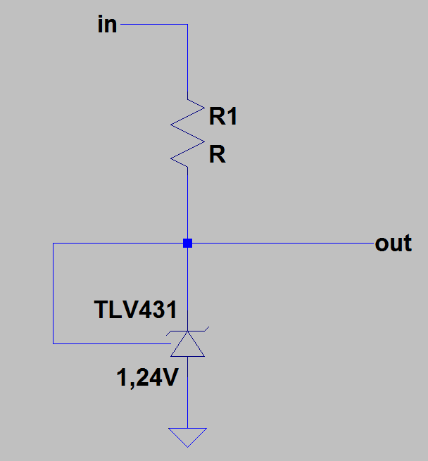

von Martin H. (martinhaag)
Ich kann eine 1,24V Referenz ja wie im Anhang betreiben, in dieser
Konfiguration wird auf 1,24V "geregelt" und die komplette Beschaltung im
innern der Referenz arbeitet mit 1,24V korrekt. Folglich müsste dieses
Bauteil mindestens auf 1,24V runter ziehen können?
Grüsse  Martin
von MaWin (Gast)
> Folglich müsste dieses Bauteil mindestens auf 1,24V runter ziehen können?
Sicher, da kommen dauerhaft 1.24V raus.
> können?
Ja, hast recht. Damit müsste auch die restliche Elektronik in dem IC mit
1,24V auskommen und dein Plan somit aufgehen.
von Anja (Gast)
Immer dieses "Herumgerate"
http://www.ti.com/lit/ds/symlink/tlv431.pdf
Figure 18 Seite 18:
Bis 1.24V für die Referenz. (Vorsicht: maximale Spannung ist hier 6V).
Gruß Anja
