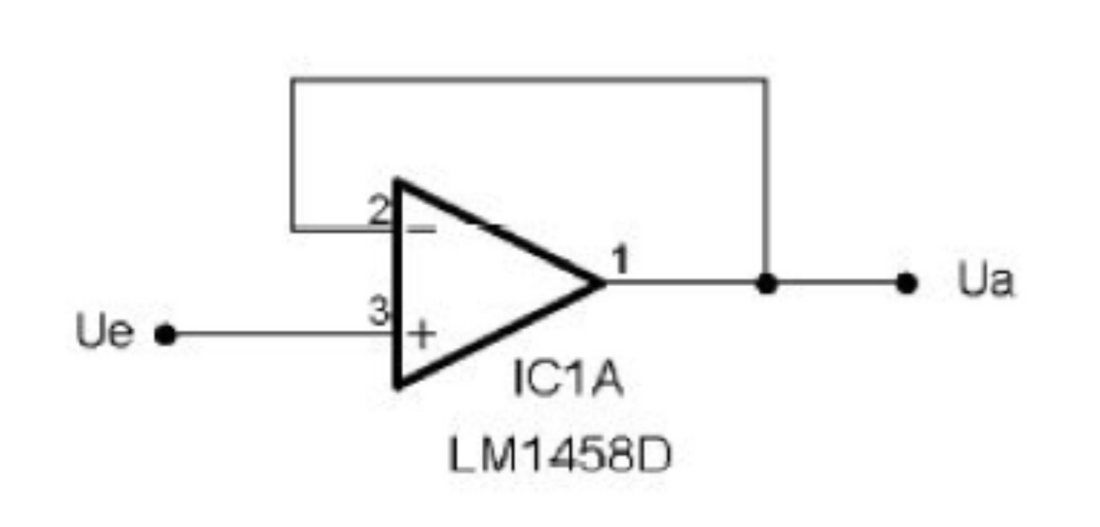

Hallo zusammen!
Ich hoffe ihr könnt mir Helfen :-) Da ich nicht genau weiß, wie ein OPV
funktioniert, bezieht sich diese Frage wohl eher auf das
Grundverständnis und dürfte für euch wahrscheinlich leicht zu
beantworten sein :-)
Folgende Situation: ich schalte einen OPV (wie im Anhang) als
Impedanzwandler. Die Spannung Ue bleibt immer konstant. Am Ausgang Ua
messe ich eine Spannung von 4V. Die Versorgungsspannung meines OPVs
läuft über eine 9V Batterie. Wenn die Batterie jetzt leerer wird und
anstatt 9V wie am Anfang dann nur noch 8,5V hat, ist dann auch meine
Ausgangsspannung Ua niedriger? Oder bleibt die bei 4V?
Vielen Dank!

Ich würde auch sagen das die 4V konstant bleiben. Wenn du jedoch sicher
sein willst kannst du ja einen Rail-to-Rail OPV verwenden. Da geht die
maximale Ausgangsspannung bis fast bis an die Versorgungsspannung heran.
Sonst könntest du ja den Impedanzwandler aufbauen und die
Versorgungsspannung solange absenken bis der Ausgang ebenfalls mit
runtergeht.
#3084822
Die Ausgangsspannung sinkt proportional mit der Betriebsspannung :)
Nein, Spaß bei Seite.
Die Ausgangsspannung ist immer so hoch wie die Eingangsspannung, solang
du nicht über die Betriebsspannung gehst und die Sättingsspannung
beachtest. Die steht im Datenblatt.
Bei 8,5 V werden es immer noch 4 V sein.

hmmm da hab ich mich jetzt mal schnell einlesen müssen was das genau ist
Hab ich das jetzt richtig verstanden das der Output-Voltage-Swing die
maximale Ausgangspannung angibt die der OPV bereitstellen kann, und zwar
in Abhängigkeit von der Versorgungsspannung und der Last?
Wäre toll wenn mir das jemand schnell erklären könnte.

Habe Dir mal den interssierenden Teil aus dem Datenblatt herauskopiert.
Output voltage Swing bei Versorgung mit +-15V:
Bei Belastung mit mehr als 10kOhm: min. +-12V, also 3V geringer als die
Versorgungsspannung.
Bei Belastung mit 2kOhm und größer (aber kleiner als 10kOhm):
min. +-10V, also 5V geringer als die Ausgangsspannung.
Bei Belastung mit 2kOhm bedeute das, dass im ungünstigsten Fall bei 9V
Versorgungsspannung maximal 4V Ausgangssignal zur Verfügung stehen, bei
8,5V dann sogar nur 3,5V.
Auch musst Du an anderer Stelle aufpassen: Bei Versorgung aus einer
9V-Batterie stehen Dir nur 3V bis 6V Eingangsspannungsbereich zur
Verfügung, wobei die obere Grenze mit der Versorgungsspannung absinkt.

Grundsätzlich gilt: Die Verstärkung ist unabhängig von der Versorgungs-
spannung. Das ist ja die Besonderheit eines OPV: Die Verstärkung ist
nur von der äusseren Beschaltung abhängig und nicht vom OPV selbst.
Das gilt allerdings nur für den idealen OPV. Bei realen OPVs muss
man die Daten laut Datenblatt beachten. Dazu zählt auch der zulässige
Spannungsbereich des OPV.
