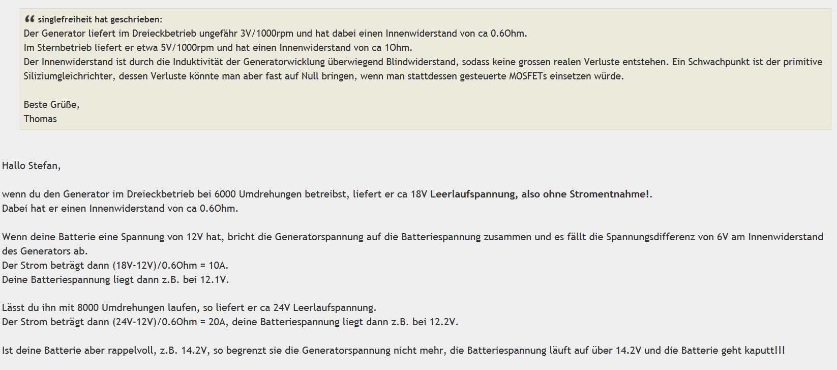

Hier gibt es reichlich Erfahrung zum Thema: http://www.wohnmobilforum.de/w-t33081.html Ich würde einen Viertakter nehmen: leiser, weniger Spritverbrauch, weniger Gestank. Im einfachsten Fall kannst du auf eine Regelung verzichten, wenn du einen genügend grossen Akku zur Spannungsbegrenzung einsetzt. Der Honda GX25 läuft mit einer Tankfüllung ca 2.5 Stunden und liefert damit etwa 40 Ah. Der Innenwiderstand eines Brushless-Motors ist in etwa proportional zur Drehzahl - der grösste Teil davon ist induktiver Blindwiderstand. Bei richtiger Dimensionierung ist der in den Akku abgegebene Strom ca proportional zur Drehzahl im Bereich 3000 - 7000 U/min. Der oben abgebildete hat inzwischen ca 800 Betriebsstunden ohne Probleme hinter sich.
#3087759
und weg schrieb: > Lass mich mal rechnen. Innenwiderstand 40mOhm. Bei 30A fallen also 1.2V > an der Wicklung ab. Macht also bei denselben 30A eine Verlustleistung > von 36W. Nach spaetestens 5 Minuten raucht die ab. Ich wuerd eine fuenf > mal groessere nehmen. Die 30 A verteilen sich auf 3 Wicklungen. (10 A)² * 0.04 Ohm = 4 Watt/Wicklung macht 12 W Gesamtverlustleistung. Das deckt sich dann auch mit meinen Messwerten.

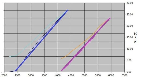

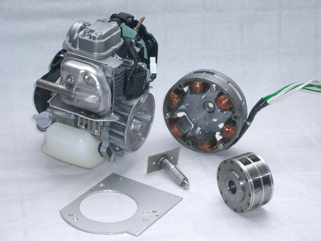

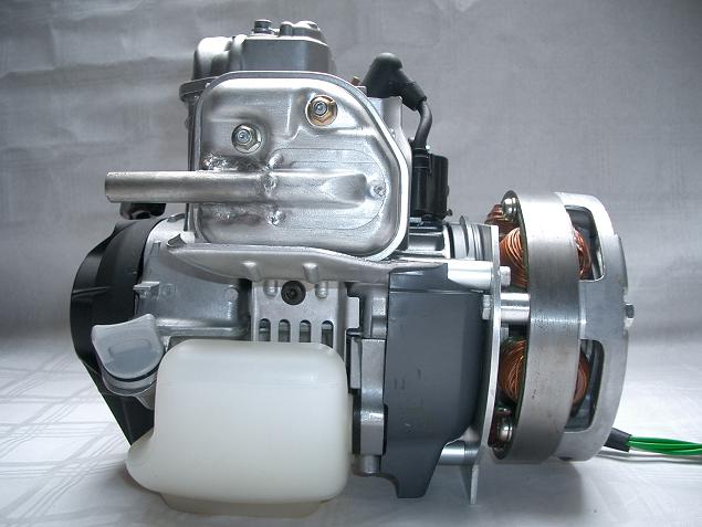

Hier noch die gemessene Charakteristik des obigen Generators. Dargestellt ist der in einen 12 V-Akku gelieferte Strom in Abhängigkeit der Drehzahl. blau = Sternschaltung violett = Dreieckschaltung Mit meiner Dimensionierung muss bei Strömen über 12 A die Dreieckschaltung verwendet werden. Eine elektronische Regelung ist nicht nötig, solange man aufpasst, dass der Akku nicht überladen wird. Gegen Überladung hilft eine simple automatische Überspannungsdetektion, die die Zündung des Motors kurzschliesst.

Zu den obigen Empfehlungen, doch statt des Brushless-Generators besser
eine Autolichtmaschine zu verwenden, möchte ich meinen Kommentar
loswerden:
Lichtmaschinen müssen bei Leerlaufdrehzahl des Motors (550-750 U/min)
bereits die volle Leistung abgeben.
Hierzu sind eine Untersetzung (1:3 bis 1:5) und ein regelbares,
kräftiges Magnetfeld für den Rotor nötig. Die Spule, die dieses
Magnetfeld erzeugt, frisst Strom.
Bei hohen Drehzahlen (6000 U/min Motordrehzahl ergibt 18000-30000 U/min
für die LiMa) wird das rotierende Feld abgeregelt.
Diese Regelungsansprüche erfordern eine grosse Menge Kupferdraht, dessen
ohmsche Verluste im Quadrat für Verluste sorgen.
Der Strom für den Rotor wird über Schleifringe der Spule zugeführt -
deren Reibung kostet Leistung.
Die entstehende Wärme ist so gross, dass sie mit einem an der LiMa
montierten Lüfterrad entsorgt werden muss.
Das frisst abermals Leistung, sodass eine Autolichtmaschine nur auf
einen Wirkungsgrad von 50-70 % kommt.
Diese Boliden mit 5 bis 10 kg Gewicht sind für die Ansprüchen in einem
Auto optimiert, für einen tragbaren Generator aber überhaupt nicht.
Autolichtmaschinen sind für tragbare Generatoren viel zu schwer und nur
nachteilig.
Bei einem tragbaren Generator kann sich der Verbrennungsmotor mit seiner
Leistung den Erfordernissen der Stromabgabe anpassen.
Das geht bei einem Auto nicht, hier bestimmt die Fahrsituation die
Motor- und Generatordrehzahl.
Die oben gelisteten Verluste treten bei einem Brushless-Generator nicht
auf. Der enthält viel weniger Kupferdraht, hat damit nur minimale
Kupferverluste und kommt so auf einen Wirkungsgrad von ca 90 %.
Früher gab es noch keine Brushless-Generatoren mit Neodyn-Magneten und
keine kleinen Viertakter.

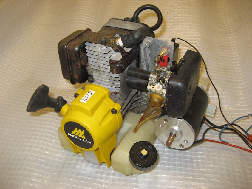

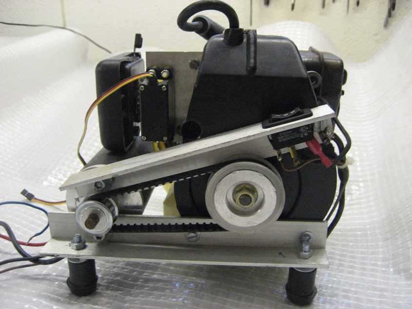

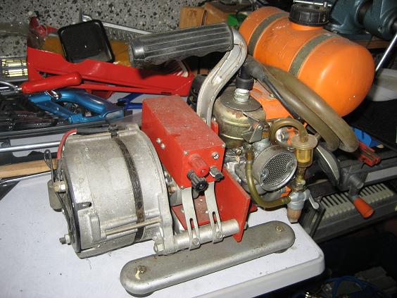

Damals hatte ich mir mal einen Generator mit Zweitaktmotor und LiMa
gebaut - siehe Foto.
Hier mal ein Vergleich von dem 2-Takt-LiMa-Generator mit meinem weiter
oben abgebildeten 4-Takt-Brushless-Generator:
Lichtmaschine Brushless
Gewicht 14 kg 3.8 kg
Leistung 140 W 280 W
Spritverbrauch 1.9 l/kWh 0.6 l/kWh
Hubraum 22 ccm 25 ccm
Lautstärke Kettensäge Nähmaschine

Der Vollständigkeit halber anbei die Kennlinie einer Bosch-Autolichtmaschine. Bei 3000 U/min nimmt sie 2.1 kW an mechanischer Leistung auf und gibt 14 V * 75 A = 1050 W ab. Das ergibt einen Wirkungsgrad von 50 %. Bei 6000 U/min nimmt sie 3 kW an mechanischer Leistung auf und gibt 14 V * 90 A = 1260 W ab. Das ergibt einen Wirkungsgrad von 42 %. Bei noch höherer Drehzahl geht der Wirkungsgrad noch weiter in den Keller, da das Lüfterrad entsprechen mehr Leistung verpulvert und die Wirbelstromverluste zunehmen. Diese Lichtmaschine wiegt ca 7 kg. Der von mir verwendete Brushless-Generator wiegt 220 g und kann 280 W abgeben. Sein Wirkunggrad (mit Gleichrichter!) liegt bei 78 %. Soviel zu den obigen Empfehlungen, einen tragbaren Generator mit einer Autolichtmaschine auszurüsten.

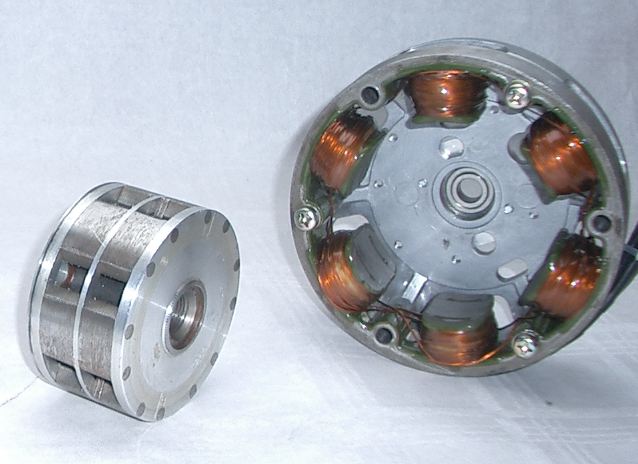

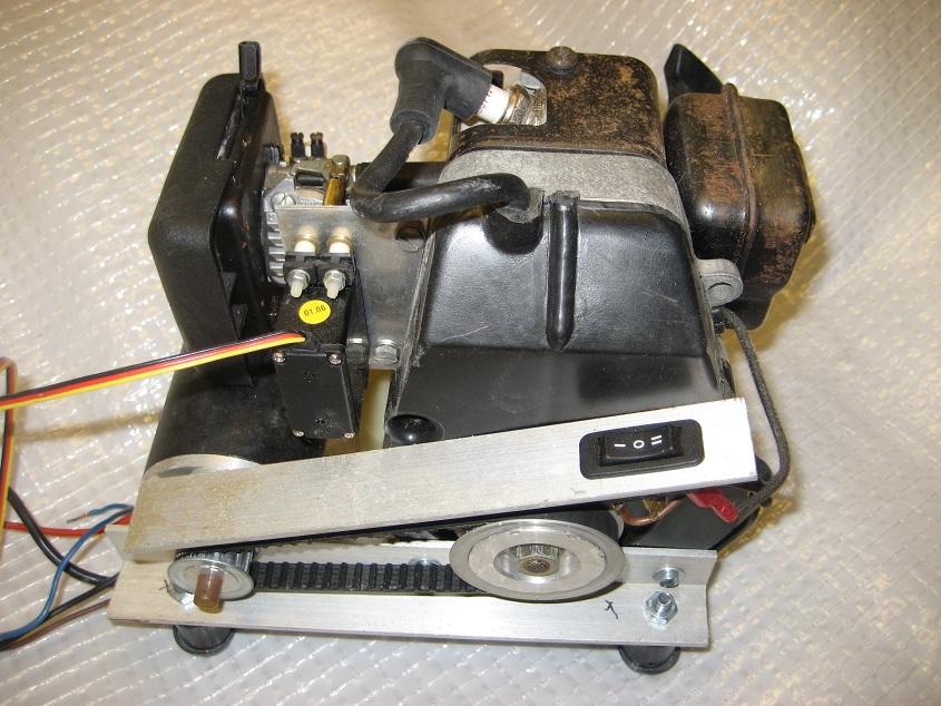

Das war einmal eine Lichtmaschine aus einer Suzuki GT185. Ich hatte versucht, daraus und zusammen mit einem Honda GX25-Viertakter einen kleinen 12 V-Generator zu bauen. Das funktioniert aber nur äusserst suboptimal: Diese Konstruktion gibt erst ab sehr hohen Drehzahlen genügend Leistung ab, die dann aber weitgehend drehzahlunabhängig ist. Diese Charakteristik ist für ein Motorrad optimal, für reine Generatoranwendung aber viel zu laut und leistungsschwach. Auto- und Motorrad-Lichtmaschinen eignen sich nicht für den Bau kleiner Generatoren, da sie für andere Anwendungsfälle optimiert sind.

;-) Ich hatte meinen ersten Generator - das ist der Zweitakter mit Autolichtmaschine - auch als Schüler gebaut. Es folgten unzählige weitere Versuche, aus denen reichlich Erkenntnisse gewachsen sind. Das Ergebnis: 14 V bei 20 A sind mit einem Generatorgesamtgewicht von 3.8 kg und dauerhafter Zuverlässigkeit machbar. Die Vorversuche füllen mittlerweile eine Garage.

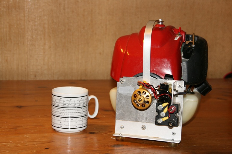

Verwenden will ich einen von diesen hier: http://www.hobbyking.com/hobbyking/store/__19040__Turnigy_G160_Brushless_Outrunner_290kv_160_Glow_.html http://www.hobbyking.com/hobbyking/store/__14408__Turnigy_G160_Brushless_Outrunner_245kv_160_Glow_.html http://www.hobbyking.com/hobbyking/store/__36900__Turnigy_Aerodrive_SK3_5065_320kv_Brushless_Outrunner_Motor_USA_Warehouse_.html 245, 290 und 320kV (Ja tut mir leid aber mit dieser Angabe kann ich etwas anfangen) Bin mir noch nicht sicher, aber es wird warscheinlich der mit 290kV. Ich zeichne mal eben einen Schaltplan damit ihr seht was ich genau vorhabe. Kann kurz dauern.
#3089974
Ich meinte, welchen Verbrennungsmotor du verwenden willst.
Acho :D Ich will einen normalen 2 Takter von einer Motorsense verwenden. Für den 4 Takt Honda reicht das Geld nicht aber eventuell komme ich günstig an einen älteren Stihl 4 Mix Motor. Der ist dem Honda fast gleichzusetzen. Sowas in der Art http://kleinanzeigen.ebay.de/anzeigen/s-anzeige/homelite-benzin-rasentrimmer-f2040/102506938-84-2158?ref=search

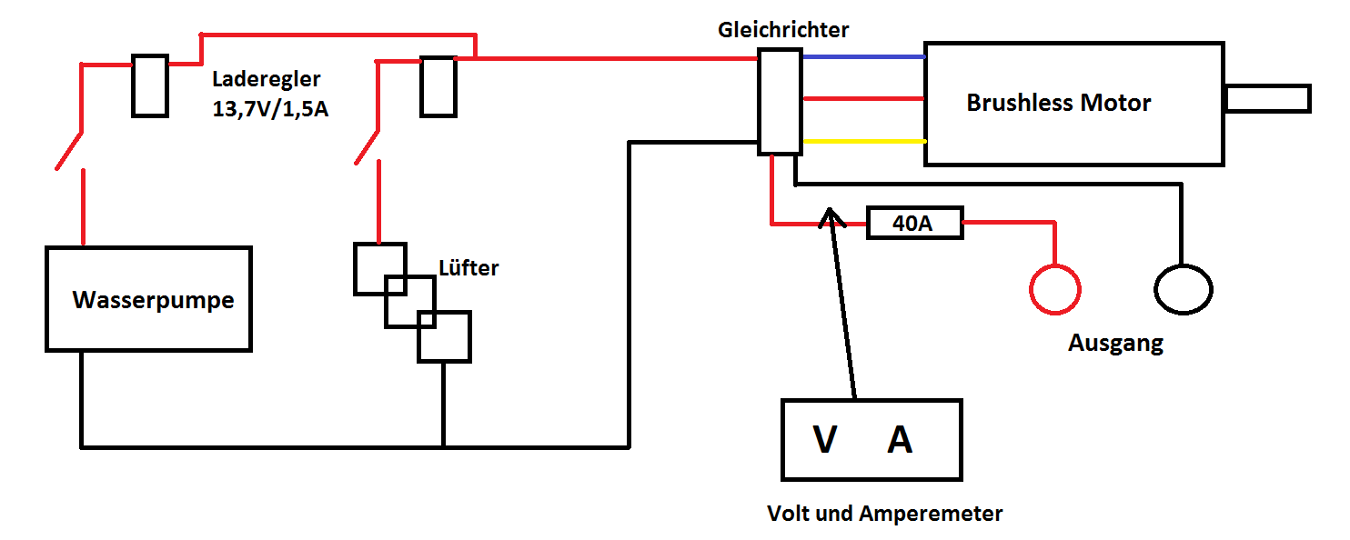

Im Anhang der geplante Schaltplan. Like a Picasso :D
#3090014
Schaltbilder zeichnen musst du noch üben! Der Gleichrichter hat nur 5 und nicht 7 Anschlüsse. Du brauchst unbedingt einen genügend großen Akku zur Spannungsbegrenzung, der auch nicht überladen werden darf. Mein Generator ist eigentlich als Akkuladegerät vorgesehen. 2-Takt Motorsensen sind halt irre laut - kein Vergleich mit dem Honda GX25, der ist bei mittlerer Leistung nicht lauter wie ein Motorroller im Standgas. Apropos Zweitakter: Anbei ein paar Bilder von einer meiner uralten Konstruktionen. Das ist ein 2-Takter mit 22 ccm und Gleichstromgenerator, der gleichzeitig als Anlasser funktioniert, daher die Riemenuntersetzung. Das Ding macht natürlich einen Höllenlärm, säuft Unmengen Sprit und liefert etwa die halbe Leistung wie mein Brushless-Generator.

Das mit dem Gleichrichter ist mir schon klar, das hat sich aber gerade so schön angeboten in Paint. Korrekte Schaltpläne zeichnen kann ich ja von der Schule, nur ist das in Paint saublöd. Und solange du verstehst was ich meine hat erst ja seinen Zweck erfüllt :D Die Akkus werden 3 45Ah Auto Batterien die parallel verschaltet sind. Da muss ich 2, 3 mal tanken bis da was überlädt :)
Kai Binder schrieb: > Die Akkus werden 3 45Ah Auto Batterien die parallel verschaltet sind. Zum Puffern sind die natürlich gut geeignet. Für den Zyklusbetrieb mit ausgeschaltetem Generator eher nicht. Gruss Harald
