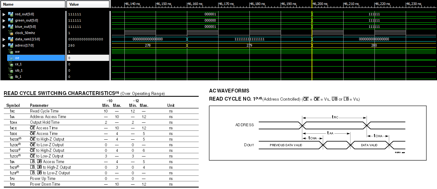

ich habe ein Problem mit der Ansteuerung meines SRAMs, wobei ich eure
Hilfe gebrauchen könnte. Hab mich schon durch alle Beiträge hierzu
durchgebissen, hilft aber iwie nichts .
zu meiner Ausgangssituation:
- Spartan 3 Board (Digilent)
- SRAM IS61LV25616AL
- 16 Bit mit 8,8MHz einlesen/speichern
- 16 Bit mit 25MHz auslesen
Datenblatt zu SRAM : http://www.issi.com/pdf/61LV25616AL.pdf
Verhältnis Eingangstakt vs -Daten siehe Abbildung 1 (Gelb: 8,8MHz, Blau:
Daten. Die Daten ändern sich ca. 10ns vor der steigenden Taktflanke.

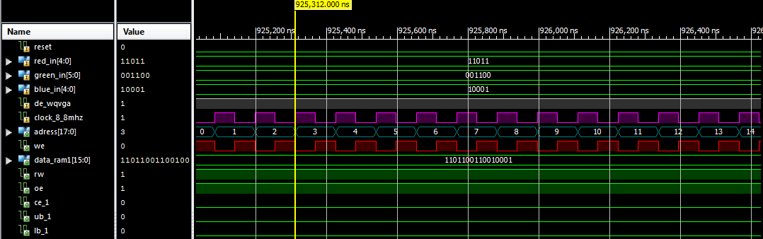

Momentan lese ich die Daten gemäß Abbildung 2 ein (Eingangsdaten
simuliert).
Timing dazu in Abb. 3
Ausgelesen werden diese siehe Abb. 4.  Die 50 MHz stehen noch drinn weil
ich es vorher mit der READ-Variante Nr. 2 versucht habe, auch leider
ohne erfolg. Wie man sehen kann sollen die daten auch nur alle 25ns
ausgegeben werden.

Gast #3085130
Dieses ist laut Datenblatt ein asyncrones RAM und hat damit
keinen Takt Eingang. Das Signal "WE" gibt den Zeitbezug beim
Schreiben vor!. Wie lange liegt die Adresse vor der fallenden
"WE" flanke an, und wielange danach?

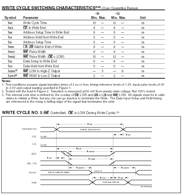

OP #3085147
der Takt spielt an sich auch keine Rolle. dieser soll nur zeigen (siehe
Abb. 1) wie die Daten vorliegen.
Mit der fallenden Flanke von WE ändert sich auch die Adresse,
da "tha" und "tsa" beide minumum 0ns haben (siehe Abb 3.)
MfG

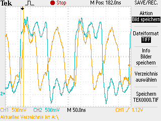

OP #3085220
>Tsa >0ns ist wie sichergestellt?
ich versteh diese Frage leider nicht so ganz
>Und auch mal mit dem Oszi am RAM-Chip oder auch am Stecker angesehen?
Am RAM noch nicht -> folgt
Signale am Eingang liegen an, wurden auch schon separat getestet.

Moderator (Firma: Titel) Persönliche Seite #3085355
Dann klemm die Masse jedes einzelnen Tastkopfs auch direkt in der Nähe
an. Dann klingelt es nicht so...
