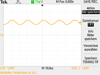

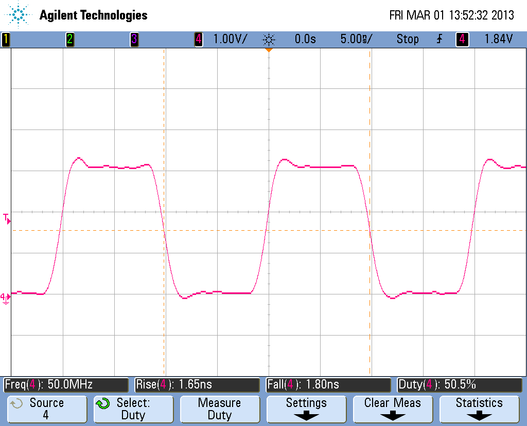

möchten dieses thema noch einmal aufgreifen, da ich ebenfalls ein
problem mit meinem Ausgangstakt habe.
Spartan 3 Board von Digilent
CLK: 25 MHz
Ausgabe über standerd I/O A3
UCF File Eintrag:    NET clock  LOC = A3;
Jetz frag ich mich warum der Pegel noch nicht einmal unterhalb 1V fällt.
Das der Takt nicht ideal aussieht is mir klar, aber sowas is doch icht
normal, oder? Will damit ein weiteren IC ansteuern, der momentan aber
nichts tut. Meine Vermutung ist nun das dieses Problem am Takt liegt.
Bei 3,3VCC und max low_pegel =0,3VCC  -> entspricht dann knapp 1V.
Also 25 MHz sind ja nicht gerade viel, dachte es geht so. Wie kann ich
den Fehler denn am schnellsten beheben?
Ideal? Das ist ein Dreieck! So sieht garantiert kein 25 MHz Signal aus,
das aus einem FPGA-Pin herauskommt.
Hast du den Pegel mal ohne Last angeschaut, also wenn der FPGA-Pin
keinen Baustein treiben muss?

Das ist kein VHDL-Problem. Ich tippe auf den Messaufbau. Miss mal den
50MHz Takteingang (Quarzoszillator) am FPGA. Ist der rechteckig?

100 MHz ist zwar nicht gerade toll, aber sollte für ein 25 MHz Signal
noch ausreichen.
Da muss noch was anderes sein das die Bandbreite begrenzt. Wie z.B. der
zuschaltbare Bandbreitenbegrenzer, die meisten Oscis haben so was
(typisch auf 20 MHz). Kann natürlich auch sein, dass der Probe defekt
ist, Masseclip ist doch angeschlossen, oder?

Duke Scarring schrieb:
> Die Ausgangssignalform hängt stark von der Treiberstärke (und vom
> Leitungsabschluß) ab. In diesem Fall hängt nur das Oszi mit 1 MOhm dran.
Dann wäre es sinnvoll, im UCF mit dem DRIVE-Constraint die Treiberstärke
hochzubiegen. Allerdings sind eigentlich schon per Default 12mA
eingestellt...

das "Dreieck" hat einen Spannungsanstieg von ca. 1,8V/18ns. Wenn der
Treiber 10mA schafft, entspricht das gerade einer kapazitiven Last von
100pF. Das ist ein halbwegs typischer Wert für einen passiven Tastkopf
ohne Teiler.
Falls dein Tastkopf sich umstellen lässt (von x1 auf x10): einfach die
x10 Einstellung wählen.
> hab ich gemacht, ändert aber auch nichts.
das kann ich mir eigentlich nicht vorstellen. Ich schätze mal, du hast
am Oszi die Einstellung für den 10x Teiler angewählt. Das ändert aber
nur die Skalierung des Oszis, die kapazitive Last des Teilers bleibt
dabei gleich.

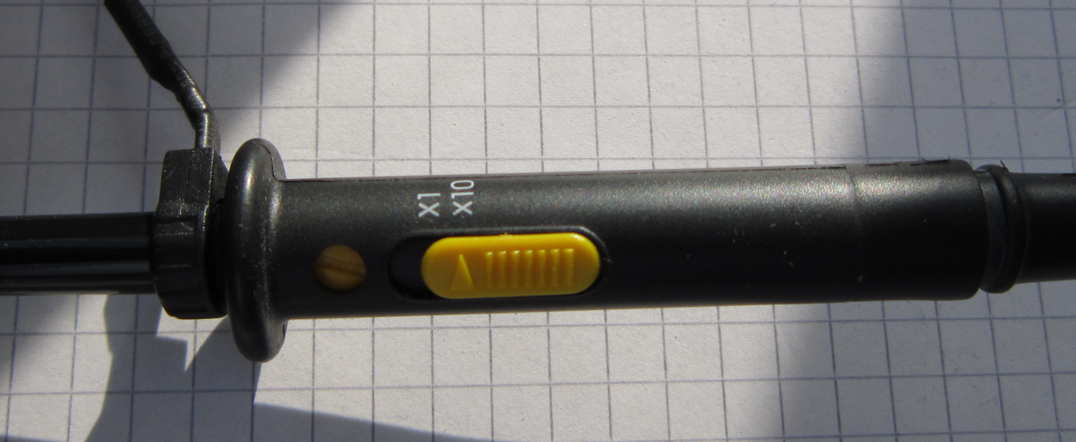

Mein Vorschlag war eigentlich, dass du am Tastkopf selbst den
Schiebeschalter umlegst (angehängtes Foto zeigt das für Hameg-Tastkopf).
Damit reduzierst du die Kapazität des Tastkopf um ca. einen Faktor 7,

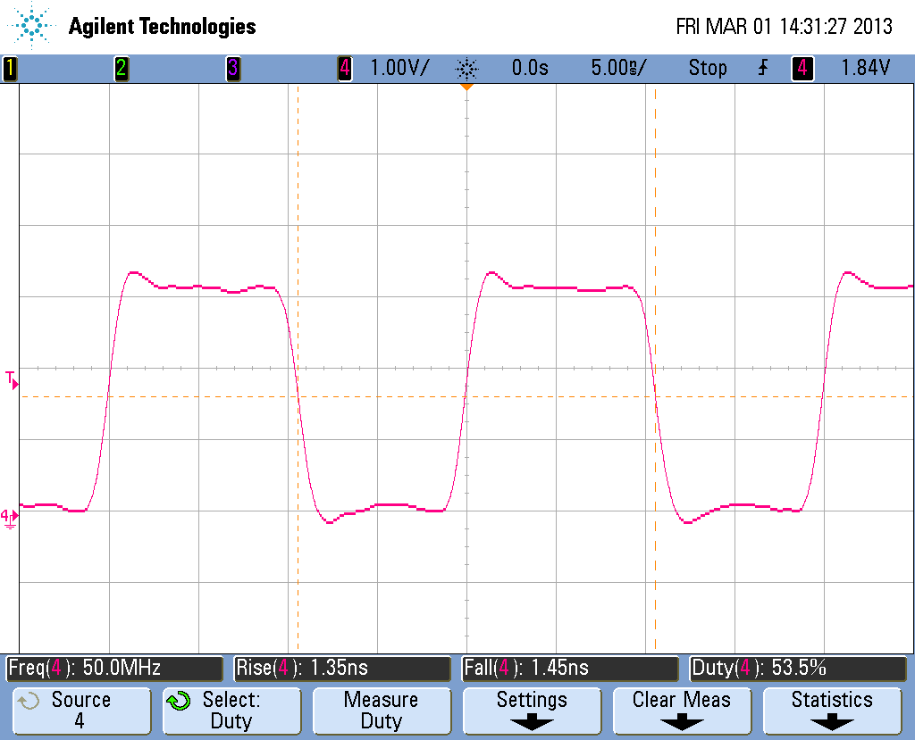

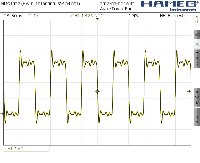

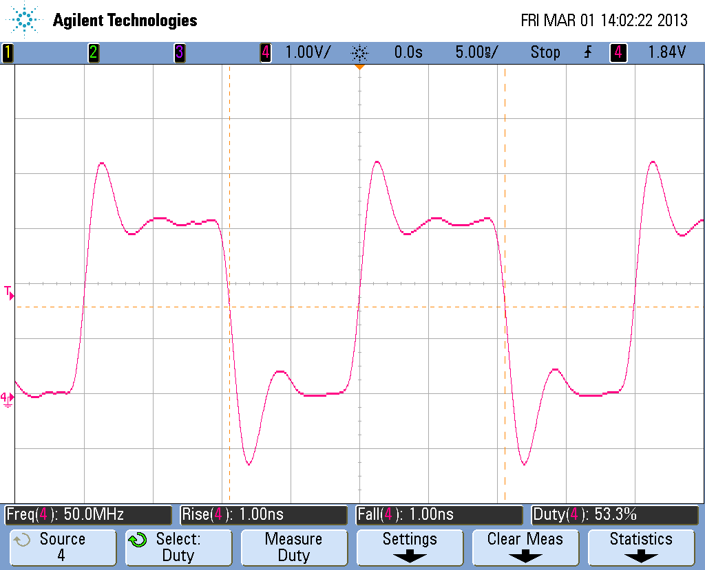

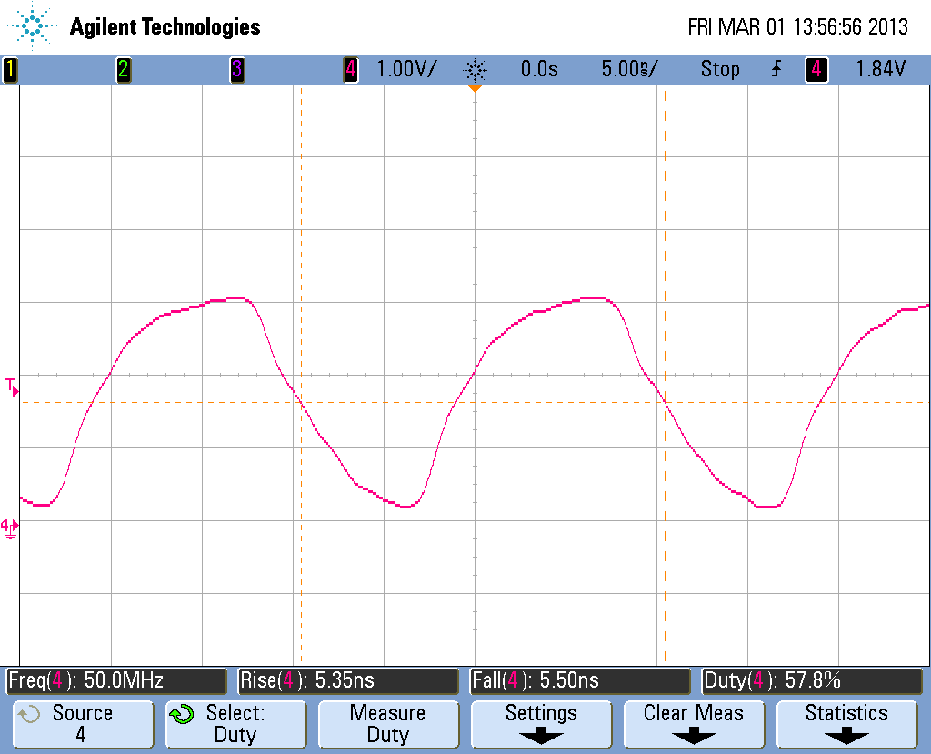

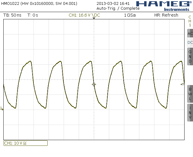

und das muss sich in der Messung bemerkbar machen. Zur Demonstration
habe ich dir zwei Messungen angehängt. (10MHz Takt aus CPLD-Pin mit 4mA
Treiberstärke. Der Teilerfaktor war mal auf x1 und mal auf x10
eingestellt. Die Bandbreite des Oszis war in beiden Fällen 100MHz)

> 3 quellen aufgeteilt, funkt aber immer noch nichts.
Bin nicht sicher,ob ich die Frage verstehe: du hast 3 Ausgänge, die
schalten? Normalerweise kommt deren Versorgung aus genau einem
zugehörigen VCC_IO Pin. Wenn du mit "funkt aber immer noch nichts"
meinst, dass das gemessene Signal keine ausreichenden Pegel erreicht:
ich glaube immer noch, dass das durch die kapazitive Belastung des
Tastkopfes kommt.
