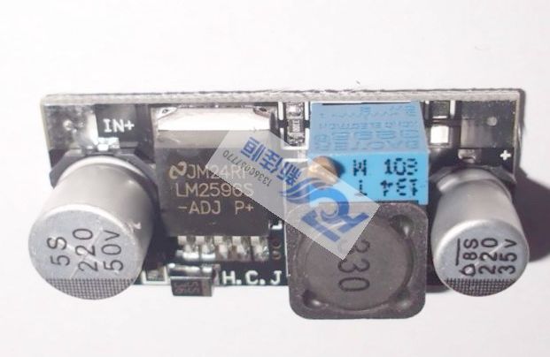

Gast #3087048
>> LM2576-ADJ
>Hoffentlich die HV Variante. Immerhin ein Schaltregler.
Leider nein. Ich habe ein China-Modul mit LM2596, siehe Bild. Der kann
laut original TI-Datemnblatt Vin max. 45V.
Ich habe das Modul mal fliegend in die Schaltung gehängt und unter Last
getestet. Hat soweit funktioniert.
Am Wochenende werde ich mal die Villard-schaltung auf dem Steckbrett
aufbauen und dazuhängen.

Gast #3087180
> LM2576-ADJ
Ist es so schwer, sich als Fragender mal die Mühe zu geben,
korrekte Angaben zu machen anstatt aus Faulheit nicht
nachzugucken ?
> Der kann laut original TI-Datemnblatt Vin max. 45V.
Mitnichten. 37V. Bei absolute maximum rating 40V.
und zwar sowohl der
http://www.ti.com/lit/ds/symlink/lm2596.pdf
als auch der
http://www.ti.com/lit/ds/symlink/lm2576.pdf
Und es gibt HV Varianten.
Ein Trafonetzteil mit 28V liefert bei 10% Netzüberspannung
im Leerlauf (je nach Trafogrösse sagen wir 107%) 46,6V.
Obwohl ICs nicht ihre Datenblätter lesen, finde ich das
deutlich über den empfohlenen 37V Maximum. Die 3V bis 40V
entstehen durch Störimpulse des Schaltreglers (Streuninduktivität
der Spule etc.) ganz von selbst.

Gast #3087184
Nein, 40V mit absolute maximum bei 45V. Knapp aucf Kante, das Netteil
sollte nie im Leerlauf sein, immer mindestens eine LED dran damirt der
Diodenspannungsabfall von -1.4V des Brückengleichrichters dazukommt.
Gast #3087247
>> LM2576-ADJ
>Ist es so schwer, [...] korrekte Angaben zu machen ...
LM2576 war tatsächlich ursprünglich geplant.
In Beitrag "Re: Netzteil aus dse-faq: Kondensator wählen" schrieb ich dann,
ich habe ein LM2596-Modul mal in die Schaltung gehängt und es hat soweit
funktioniert. Ich finde hier keine widersprüchliche Angaben.
