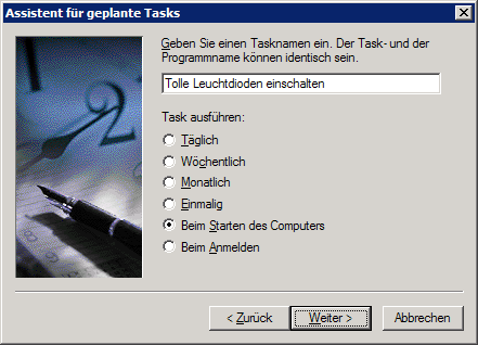

dann sag doch mal vorher solche infos. Dafür macht man sich einen Dienst
dieser wird auch gestartet wenn niemand angemeldet ist. Oder Wenn du
nicht Programmieren willst, dann einfach einen geplanten Task (Aufgabe)
Da kann man sogar einstellen das er beim computer start ausgeführt
werden soll.
> werden soll.
Super vielen Dank für die Antwort da sind wir glaub ich schon sehr nahe
an der Lösung. Hättest du vlt. einen Link oder einen Begriff nach dem
ich mich erkundigen kann?

Für diese Aufgabe ist kein Dienst erforderlich. Der Windows-eigene
Taskplaner kann beliebige Programme beim Starten des Computers
ausführen, dazu muss nur "Geplante Tasks" aufgerufen werden, das
auszuführende Programm gewählt und --siehe Anhang-- eingestellt werden.
Nachfolgend ist noch das Benutzerkonto auszuwählen, in dem das Programm
auszuführen ist und fertig ist die Laube.

Persönliche Seite #3088044
heinz schrieb:
> Weil Dienst setzt ja eigentlich voraus dass PCI Treiber für die Karte
> schon geladen ist.
Das ist ja auch vollkommen in Ordnung.
Der Thredstarter hat sich nur ausgesprochen unglücklich ausgedrückt, als
er schrieb "vor dem Hochfahren", wo ihm doch "beim" bzw. "bei jedem
Hochfahren" völlig ausreichte.
Versuche, die Karte zu initialisieren, bevor Windows bootet, sind sehr
kompliziert, und für die Aufgabenstellung hier kompletter Unfug.
