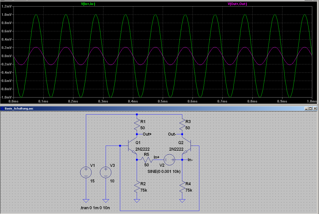

Hallo allerseits,
ich habe eine kleine Schaltung aufgebaut, die nicht wie erwartet
funktioniert.  :-(
Dann habe ich einen Teil der Schaltung mit LTSpice simuliert.
Die Simulation verhält sich ähnlich wie meine reale Schaltung. :-)
Wenn ich die Widerstände R2 & R4 von 75k auf 7k5 verkleinere,
wächst meine Ausgangsspannung V[Out+,Out-] um den Faktor 5.
Wie kann man das erklären?
Gibt es eine Formel für diesen Effekt?

Ich habe jetzt in der Simulation für R2 & R4 jeweils 1k gewählt.
Der Strom ist damit ca. 9,3mA pro Transistor.
Damit funktioniert die Simulation. (Praxistest steht noch aus)
Ich suche nun eine Formel die mir sagt:
Welche Abhängigkeit besteht zwischen Strom durch den Emitter und dem
differentiellen Widerstand den man am Emitter sieht?
Meine Mathematik ist leider zu eingerostst um das zu wuppen...

re=Ut/Ic, Ut= Temperaturspannung,~26mV

> Kann ich das so verstehen, das wenn ich 50 Ohm Eingangswiderstand
> brauche,
> das ich den Transistor dann mit 26mV/50 Ohm = 520uA betreiben sollte?
Aber nur in Basisschaltung mit kleiner Aussteuerung. Parallel liegende
Widerstände zu AP-Einstellung nicht vergessen.
#3088109
Du willst aber die 50 Ohm Spannungsquelle an den Eingangswiderstand
anpassen, dann muss jeder Eingang 25 Ohm habe, gibt zusammen 50 Ohm.
Zweite Bedingung: Der Kollektor-Ruhestrom muss größer sein als der
größte zu erwartende Ausgangsstrom. Hängt am Kollektor auch eine Last
mit 50 Ohm?
