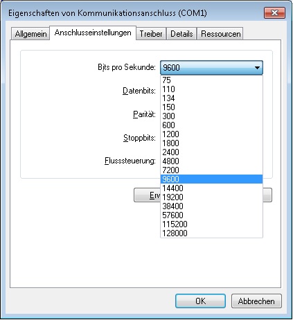

In einer Richtung klappt es auch, jeder Buchstabe, den ich ins Terminal
tippe kommt auch im Debug-Register zurück. Ein echo bekomme ich aus
irgendeinem Grund nicht hin. (Brauche ich ja aber auch nicht)
Mein Problem ist nun aber, dass ich die 250k nicht testen kann (siehe
Anhang), da der Port am Rechner sich nicht darauf konfigurieren lässt.
wie kann ich nun weiter testen und warum kann der Port diese Rate nicht?
Grüße Oekel
von Chris B. (dekatz)
von D a v i d K. (Gast)
Schön und gut, aber durch die Verwendung einer anderen Software wird
sich die Hardware des Ports nicht ändern. Die frage lautet ja, warum
sich der Port nur mit diesen geringen Raten unter Windows konfigurieren
lässt. Ist dort wirklich eine Begrenzung oder brauche ich nur andere
Treiber?
Kann ich evtl. Glück haben, dass der Port eines anderen Rechners mehr
Baud kann oder sollte ich sogar das OS wechseln? Oder sollte jeder
Rechner mit jedem Betriebsystem 250k Baud schaffen?
Grüße Oekel
> lässt.
Das liegt an den verwendeten Terminalprogrammen.
Mein PC ist ein ordinärer "noname" PC in der 300€ Preisklasse, der
schafft 1000kBaud - wenn sich das Terminalprogramm darauf einstellen
läßt und HT tut das.
Win7, keine extra Treiber oder sonstigen PiPaPo.

Und ich hatte mich schon so gefreut, doch es klappt NICHT.
Habe mir HyperTerminal runtergeladen uns auf Win7 ausgeführt sowie einen
alten Rechner mit original XP gestartet.
BEIDE Hyperterminals zeigen mir NUR die im Anhang (s.o.) ersichtlichen
Raten.
Nirgends steht 250000
230400 und 460800 währen als nächstes verfügbar, doch auch diese
verweigern den Dienst mit der Meldung:
"Unable to open COM1. Please check your port settings"
erst bei Raten 115200 funktioniert es und ich bekomme ein "Zeichen",
sobald ich RX und TX "kurzschließe".
Habt ihr noch eine Idee?
Grüße Oekel
