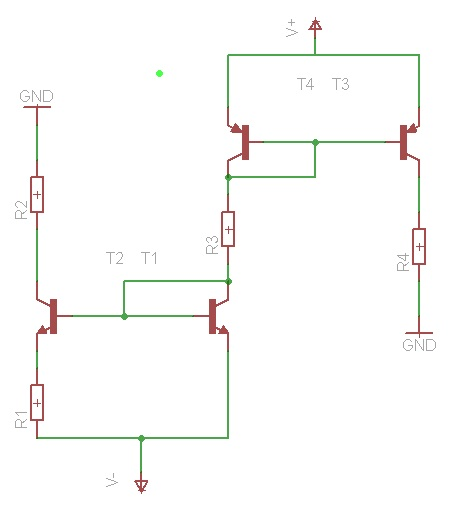

Hi Leute,
ich bin gerade im Internet auf die angehängte Schaltung gestoßen, dabei
verstehe ich leider nicht die funktion der Schaltung. Ansich ist mir die
Funktionsweise/Aufbauweise eines Stromspiegels bekannt, aber wieso wird
im Collector des einen Transistors ein weiterer Stromspiegel eingebaut.
Erhöhung des Ausgangswiderstandes ? Größerer Stromtreiber? Habe die
Schaltung auch mal simuliert aber verstehe noch nicht ganz den Einfluss
der Widerstände R1 - R4 ...
ich hoffe ihr könnt mir weiterhelfen und vielleicht zugleich auch sagen
wie man so eine Schaltung nennt...
Lg

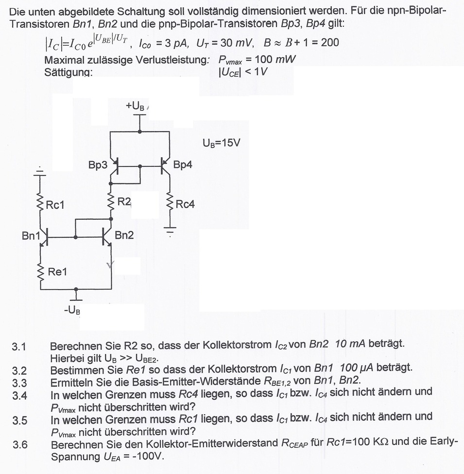

Diese Schaltung habe ich als Übungsaufgaben gefunden, bei der die
Widerstände richtig dimensioniert werden sollen...
Dabei entspricht v+ = +15V und v-=-15V

Super Ralf schrieb:
> sondern nur verstehen was die besonderheit dieser Schaltung ist
Warum denkst du, dass es bei dieser Schaltung eine Besonderheit geben
muss.
Vermutlich ist das einfach nur eine Übungsaufgabe mit zwei Stromspiegeln
ohne eine spezielle Funktion. Das erkennt man schon daran, dass es weder
Eingangs- noch Ausgangs-Signale gibt.
ich dachte es würde irgend einen Sinn machen, das man unbedingt 2
Stromspiegel verwendet und nicht nur rein Übungsaufgabentechnisch...
Dachte das die Schalt das die Schaltung im Hinblick auf thermischer
Hinsicht geeignet ist oder aufgrund des Ausgangswiderstands. Deshalb
wollte ich euren Rat dazu haben..
