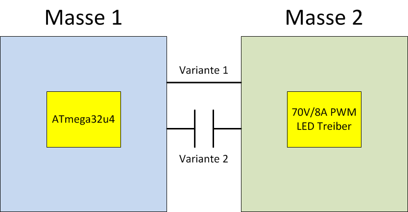

ich bräuchte mal eure Meinung zu einem Problem beim Platinen Layout. Ich
entwickle gerade eine Hochstrom LED Blitzschaltung die es ermöglicht auf
vier Kanälen LEDs mit bis zu 70V und 2A zu blitzen. Zur Steuerung der
einzelnen Kanäle benutze ich einen ATmega32u4, der mittels VCC-USB
versorgt wird. Und hier ist auch mein Problem ich habe im Endeffekt zwei
verschiedene Massen: Masse1 = Masse USB, Masse2 = Masse
Netzteil(75V/8A). Da ich den LED Treiber mit dem ATmega schalte muss ich
die beiden Massen verbinden um das richtige Potential am Treiber-Eingang
zu bekommen. Ich habe bereits, zu Testzwecken, eine Platine mit dem
ATmega und einem LED-Kanal gebaut und es funktioniert wie erwartet. Bei
Messungen habe ich aber feststellen müssen, das beim Schalten des
LED-Treibers ein nicht unerheblicher Spannungsoffset an den VCC-Pins vom
ATmega entsteht. Ich gehe davonaus dass bei vier LED-Treibern ein Offset
von ca. 1,5V an den VCC-Pins entsteht, was natürlich die Funktion des
ATmega's stören dürfte. Deshalb meine Frage, wie würdet ihr die beiden
Massen miteinander verbinden? Ich würde diese nur an einer Stelle
verbinden und zwar mittels Koppelkondensator. Im angehängten Bild habe
ich euch mein Problem grob aufgezeichnet. Ich würde mich freuen wenn ihr
mir ein paar Tipps geben könntet.
P.S. Natürlich sind an jedem VCC-Pin des ATmega ein Abblockkondensator
und noch eine Ferritperle im VCC-Strang...
Naja, unter Hochstrom würde ich das nicht einordnen.
> Zur Steuerung der
>zu bekommen.
Genau.
>ATmega entsteht.
Wie gemessen?
Du misst wahrscheinlich Fahrkarten.
Direkt.
Unsinn.
Also alles OK. Ein Schaltplan ist aber dennoch aussagekräftiger.

@  Jürgen Dürrwang (Firma: Student) (freacky2002)
>Hier fehlen noch die Abblockkondensatoren und die Ferritperle. Ich möcht
>diese erst nach weiteren Oszi-Messungen richtig dimensoniert einfügen.
Willst damit erreichen, den perfekten 42 nF Kondensator zu finden?
Heißt das, das JETZT kein Kondensator an VCC am AVR hängt? Dann wundert
mich nichts! :-(
http://www.mikrocontroller.net/articles/Kondensator#Entkoppelkondensator
Dein Schaltplan hat Verbesserungspotential.
- An die Symbole der Schaltregler gehören Pinnummern und nicht zweimal
der Pinname.
- Du hast viel zuviele, irreführende Kreuzungspunkte auf deine Pins
gesetzt
- Die Sache mit den Netznamen hast du übertrieben, das ist nicht wirlich
gut lesbar. Alles zerrissen.
- Ein mittelgroßer Tantalkondensator im Bereich 4,7-22uF fehlt an VUSB.
- Deine Einstelung im Eagle stimmt nicht, man kann nicht nach Netznamen
suchen.
