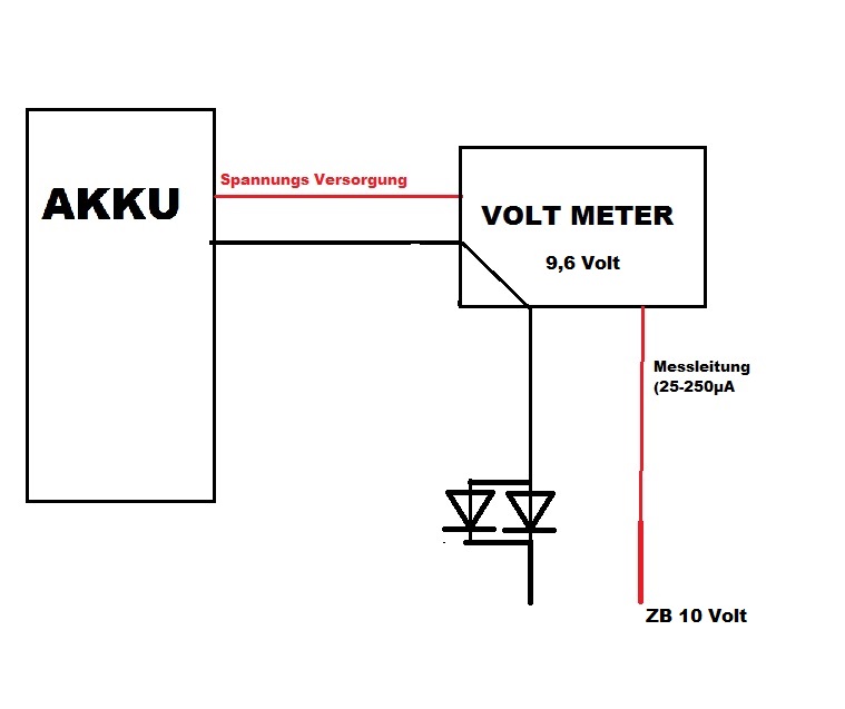

Hallo Ich suche eine Diode für sehr Kleine Ströme. Habe schon alle versucht die ich da habe von Klein bis Groß einzeln oder parallel. Mein Ziel/ vorhaben ist eine LED anzeige zusützen vor Falsch Polung. Was so weit auch Geht Problem ist nur. Das alle die ich Gefunden habe ein Spannungsabfall von 0,4 bis 0,5 volt haben was zu viel ist ich hätte Gerne nicht mehr wie 0,1-0,2 Volt Abfall. Gibt es andere wege? Die Diode ist NICHT auf der Plus Leitung sonder auf der minus Leitung. DANKE

DAVID ------ schrieb: > Gibt es andere wege? Diode parallel zum DM, und einen Widerstand in die Messleitung.
@ DAVID ------ (bastler-david) >Ich suche eine Diode für sehr Kleine Ströme. Das können viele. >Habe schon alle versucht die ich da habe von Klein bis Groß einzeln oder >parallel. Wie wäre es mit eienr klaren Problembeschreibung? Siehe Netiquette. >Mein Ziel/ vorhaben ist eine LED anzeige zusützen vor Falsch Polung. Dazu nimmt man eine antiparallele Diode. Oder meinst du ein ganzes Modul? >Was so weit auch Geht Problem ist nur. >Das alle die ich Gefunden habe ein Spannungsabfall von 0,4 bis 0,5 volt >haben was zu viel ist ich hätte Gerne nicht mehr wie 0,1-0,2 Volt >Abfall. Gibt es nicht direkt. BRaucht man hier wahrscheinlich auch nicht. Beschreibe den Problem besser, das ist alles konfus. >Gibt es andere wege? Immer. Siehe oben. >Die Diode ist NICHT auf der Plus Leitung sonder auf der minus Leitung. Ein Voltmeter muss in in den wenigsten Fällen vor Falschpolung schützen.
#3087716
0,1-0,2 V sind schon sehr wenig Spannungsabfall für eine Diode. Das ginge ggf. mit Germaniumdioden oder Schottkydioden. Allerdings haben die Prinzipbedingt auch einen hohen Leckstrom. Eine Alternative wäre ein Verpolungschutz mit einem MOSFET, der Schaltet bei richtiger Polung und erlaubt so auch einen Spannungsabfall unter 20 mV.
Einen Verpolungsschutz baut man so mit einen MOSFET:

Ok nach langen gucken suchen und überlegen habe ich eine Idee. Ich verbaue zur Diode ein kleinen Metal widerstand so 1 Ohm sobald + und - vertauscht werden brennt der sofort ab ohne die Akkus oder das Display zu zu zerstören. keine gute Lösung aber besser wie keine. Ok erledigt!

DAVID ------ schrieb: > Ich verbaue zur Diode ein kleinen Metal widerstand so 1 Ohm sobald + und > - vertauscht werden brennt der sofort ab schon mal was von " Sicherung" gehört ? also Diode in Sperrrichtung + Sicherung = bei Verpolung Sicherung kaputt und alles wird gut ...
Hallo David, ich glaube, niemand hat verstanden, was genau du vorhast. Ich rate mal: Hast du ein digitales Voltmeter-Modul, mit dem du die Akku-Spannung anzeigen willst UND das auch vom Akku seine Betriebsspannung kriegen soll? Falls ja: das geht mit normalen Voltmeter-Modulen nicht: Das eine muss vom anderen galvanisch getrennt sein. Falls ich falsch geraten habe, dann erklär uns doch noch mal, was die LED anzeigen soll und was das für eine Leitung ist. Normalerweise kann man eine LED gegen Verpolung schützen, indem man eine ganz normale Diode antiparallel dazuschaltet. (oder gleichgepolt in Reihe schaltet)
so weit alles richtig ! Das model hat 3 kabel plus minus und die Messleitung. Plus und minus sind mit dem Akku fest verbunden (mit schalter). So minus geht einmal zum akku und gleichzeitig zur Messung. Wenn ich jetzt das Netzteil verpole jagt die Spannung in den minus des akkus rein und erhört so deutlich die Spannung. das ist meine sorge ich dachte es sei klar nach dem bild.
Immer noch nicht klar: DAVID ------ schrieb: > Wenn ich jetzt das Netzteil verpole ... du willst die Ausgangsspannung des Netzteils messen? Normalerweise müßte die Messleitung des Moduls hochohmig sein und daher dürfte nichts passieren. Hat das Modul einen Herstellernamen und eine Typenbezeichnung?
Naja wenn das reicht (http://www.ebay.de/itm/160952178095?ssPageName=STRK:MEWNX:IT&_trksid=p3984.m1439.l2649) Mehr habe ich nicht. Rolf Schneider schrieb: > Normalerweise müßte die Messleitung des Moduls hochohmig sein > und daher dürfte nichts passieren. Der strom würde auch nicht über die anzeige jagen sondern über die durch gezogene minus Leitung oder ? Da ich nicht weis was passiert lasse ichs lieber mit testen. Rolf Schneider schrieb: > du willst die Ausgangsspannung des Netzteils messen? Ja hatte ich vor.
DAVID ------ schrieb: > Naja wenn das reicht Ist sehr spärlich, aber dafür kannst ja du nichts. Damit ein Strom fliesst, muss ja immer ein StromKREIS geschlossen sein. Also ist außer der Minus-Leitung noch eine Leitung nötig. Leg doch mal in die grüne Messleitung nen Widerstand 1kOhm noch in Reihe. Bei 10V zw. Messleitung und Minus-Leitung können dann max. nur 10mA fliessen. Was zeigt es denn dann an? Ist das korrekt? Wieviel Strom fliesst dann in die Minus-Leitung?

Also, alles sehr schwammig, aber ich versuchs mal Der Akku versorgt dein Messgerät. Wenn du jetzt die Masseleitung mit mit dem Pluspol des Netzteils verbindest, so liegt der Pluspol auf dem selben Potential wie die der Minuspol deines Messgerätes. Das heißt, es fließt kein Strom (Angaben ohne Gewähr) und nix brennt durch. Alles unter der Voraussetztung, dass das Messgerät lediglich mit dem Akku betrieben wird. Wenn du jetzt den Minuspol des zu messenden Netzteils an die Messleitung anlegst, liegt eine negative Spannung an. Der Eingang des Messgerätes ist allerdings hochohmig, und so fließt auch lediglich der negative Messstrom. Da sollte also auch nix passieren. Wenn du nun mit einer LED anzeigen willst, dass das Netzteil verpolt ist, brauchst du nur diese nur mit einem Vorwiderstand zwischen Messleitung+ und Messleitung - klemmen. Ist dann auch nur eine Anzeige, da ein Schutz nicht nötig ist (wenn ich alles richtig verstanden habe).

So jetzt bin ich wieder bei der Sache also: Wenn ich Spannung anlege weicht diese wie gesagt um 0,4 bis 0,5 volt ab. Überbrücke ich jetzt die Schottky Diode/en stimmt der wert Genau. Rolf Schneider schrieb: > Leg doch mal in die grüne Messleitung > nen Widerstand 1kOhm noch in Reihe. Ohne habe ich bei 10 Volt 9,5 Volt. Dann mit 1Kohm an plus (hoffe habe dich richtig verstanden) komme ich auf 9,4 Volt. An minus mit 1 Kohm komme ich auch auf 9,4 volt. also 1Kohm gleich 0,1 Volt Abfall.
Ok ich habe jetzt mal mein Netzteil auf 50mA gestellt und langsam bis auf 24 volt gedreht du/ihr hast/habt recht es fliest KEIN strom (wenn doch dann unter 10mA) Dann kann ich also die Dioden wieder weg machen. DANKE
Möglicherweise sind in dem Modul Schutzdioden gegen Verpolung und zu hohe Eingangsspannung (wenn Eingangsspannung größer als Betriebsspannung) Da steht ja auch: "Auto Car Truck Voltmeter". Wenn das im Auto zB. an 12V angeschlossen ist, gibt's da normalerweise keine höhere (Eingangs)spannung als 12V. Lass also den Schutzwiderstand in der Messleitung. Du kannst ihn ja probeweise auf 470 oder 330 Ohm verkleinern. vielleicht zeigt es dann die 0,1V mehr an, die jetzt noch fehlen.

> Mawin, das haut aber nicht so ganz hin. Bei Verpolung leitet die > Inversdiode des Mosfets... Du musst den MOSFET natürlich so rum drehen, dass die Diode in Leitrichtung liegt wenn es nicht verpolt ist. Der dann eingeschaltete MOSFET sorgt für eine Verringerung des Spannungsabfalls unter 0.1V. In Sperrichtung ist der MOSFET gesperrt und die Diode. Beim Zeichnen mit Eingang und Ausgang ging ich von Davids Anwendung des Akkuverpolschutzes aus.
Wo steht was von fürs auto ? Rolf Schneider schrieb: > Da steht: 0V-99.9V wo kommen im auto spannungen von bis zu 99 volt vor ? Rolf Schneider schrieb: > Lass also den Schutzwiderstand in der Messleitung. Ok wie wäre ein metal 4,7 ohm widerstand ?
DAVID ------ schrieb: > Wo steht was von fürs auto ? 2x runterscrollen, zur Sternenstaub-Fee. Da steht: Digital MiNi LED Auto Car Truck Voltmeter Gauge Voltage Volt Panel Meter DAVID ------ schrieb: > wo kommen im auto spannungen von bis zu 99 volt vor ? Nirgends (jedenfalls nicht DC) Die Anzeige kann das halt. Und der Converter da drin auch. Braucht man nicht, macht aber mehr her: WOW, bis 99,9 Volt !!!!! DAVID ------ schrieb: > Ok wie wäre ein metal 4,7 ohm widerstand ? Geeeeeeeeeeeee! Warum? Da fliessen im Fehlerfall dann doch gleich wieder AMPERES ! Mehr als 47Ohm würd ich schon nehmen.
