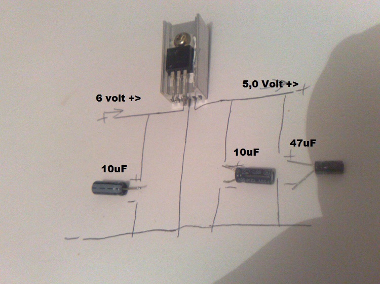

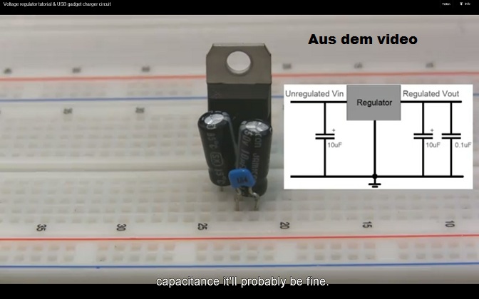

von DAVID B. (bastler-david)
So also Schaltplan dachte ich kann man dem film entnehmen ok dann mache
ich noch schell ein (siehe anhang) und den originalen.
Mein Problem ist das der 7805 CT sofort heiß wird auch wenn keine last
anliegt und das in sekunden.

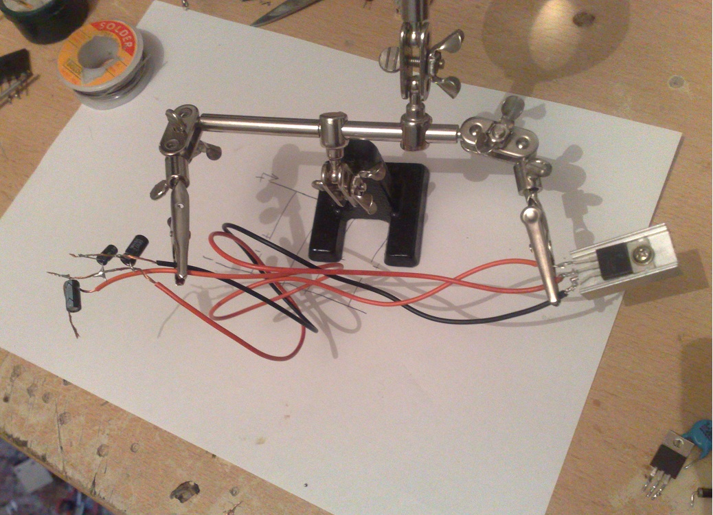

von Magnus M. (magnetus) Benutzerseite
Du erwartest nicht ernsthaft, dass wir uns alle ein 6 1/2 minütigen
Youtubevideo antun, ohne dabei auch nur ein Bisschen von DEINEM Aufbau
zu sehen?!?
Zeig ein Bild VON DEINEM AUFBAU !

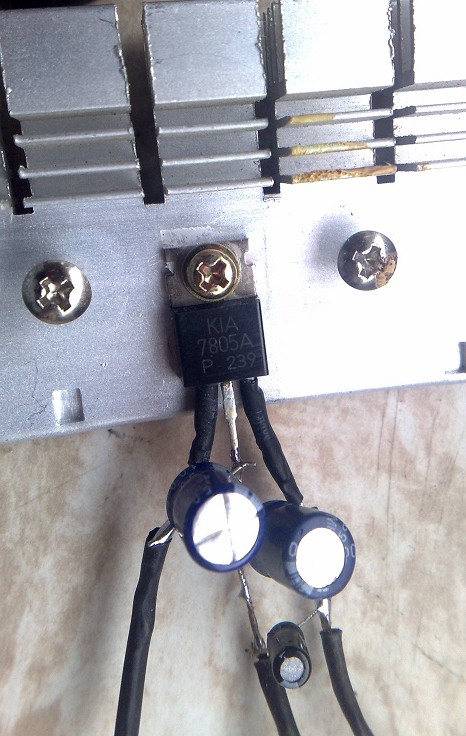

von mr. mo (Gast)
Bist du dir auch sicher ein 7805 und kein 7905 zu haben?  Wenn du das so
wie in deiner skizze aufbaust sollte der nicht heiß werden außer der ist
schon kaputt
Ja ich bin mir sicher eh nicht so schell schreiben komme mit antworten
nicht nach.
Wie kann ich das testen ob er kaputt ist ?
Sie sind alle gebrauchst und ich habe es nur mal fürs bild so fest
gemacht.
von mr. mo (Gast)
Der scheint schon gelitten zu haben. Die Kondensatoren könnte man besser
direkt an den Regler löten. Dann machen die auch mehr Sinn.
Hast du noch einen anderen Regler zum testen und mehr als 6 Volt?
von mr. mo (Gast)
In deinem Aufbau sieht es nach einem Kurzschluss am Ausgang aus, also da
wo du am Regler gelötet hast. Du solltest auch den mittleren Pin schwarz
und nicht rot machen da dort GND ist.

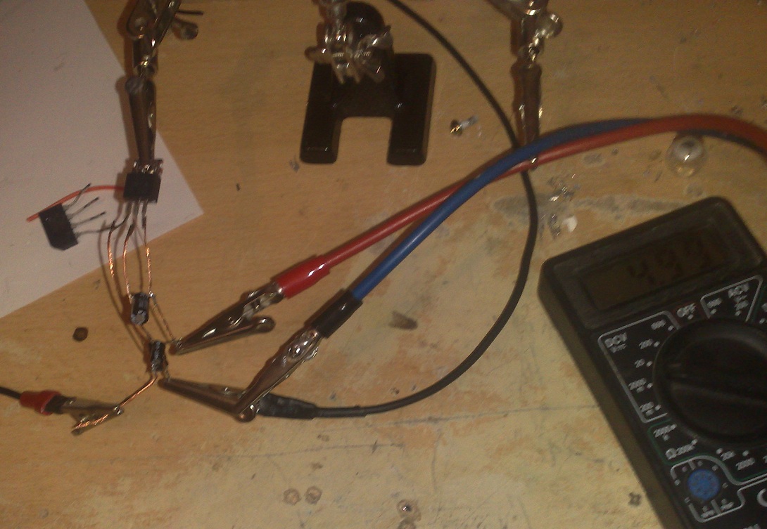

Ach du Schande... so einen Aufbau habe ich ja noch nie zu Gesicht
bekommen!
Deine rechte Krokoklemme könnte Kontakt mit dem Eingang des
Spannungsregler haben. Jedoch sollte das nicht die Ursache für dein
Problem sein, da deine Greiferkonstruktion sonst scheinbar an keiner
anderen Stelle Kontakt zu deinem Konstrukt zu haben scheint.
Dem Bild nach kann ich nicht ausschließen, dass eines der
Anschlussbeinchen am Kühlkörper anliegt. Wenn das linke, oder rechte
Beinchen Kontakt zum Kühlkörper hat, gibts nen Kurzschluss. Eine
übermäßige Erwärmung des Reglers käme allerdings nur bei einem
Kurzschluss zwischen dem rechten Beinchen (Ausgang) und dem Kühlkörper
(Masse) in Betracht.
Die Farbe der kabel ist jetzt wo es eh noch 100 mal geändert wird denke
ich nicht wichtig.
Und kurzschluss ist keine weder bei den kabeln noch bei löt stehlen
darauf achte ich natürlich.
Ich habe es ja nur fürs bild so aufgehangen und ob mit oder ohne kühler
ist egal.
Sicher....
...und warum wird dann dein Spannungsregler heiß?

heis auf der andren passiert gar nix.
Ich habe es langsam angehen lassen habe die Spannung langsam von 0 - 5
volt hoch geschraubt test weise für eine sek wenn nix passiert und sie
nich warm wurden sogar bis auf 12 volt
Ich mache morgen mal ein film solle es helfen.
Und aus dem video der anleitung werde ich nur teilweise schlau (kann
kein englisch)
Definiere "passiert gar nix". Multimeter zeigt nichts an.
Hast du auch mal die Spannung am Ausgang des Reglers gemessen?
Ja wenn heis dann 0,5 volt wenn kalt 0,0 oder wenn falsch dann kalt und
0,0 volt.
Ich messe gleichzeitig den gesamt verbraucht+ spannung vor der Schaltung
und nach dem regler die spannung.

von MaWin (Gast)
> (ich weis hier sind es 12 volt und ich habe nur 5,8 bis 6 volt
> Da ich kein LM7805
> Mein vorhaben ist oder wird sein 4 akkus 5,8v. / 4 Batterien 6
> Volt zum aufladen meines Handy unterwegs zu verwenden.
Wie blöd muß man sein, um zu gklauben, daß die 12V aus dem Film
so ohne weiteres ignoriert werden könnne und es mit 6V auch geht ?
Fährt dein Auto auch, wenn statt 17" Reifen nur 8" Reifen montiert
werden ?
Erstens: 4 Akkuzellen bzw. 4 Alkali-Mangan Batterien haben überhaupt
nicht 6V, sondern eine Batterie hat 1.5V nur wenn sie voll ist, wenn
sie entladen wird, sinkt diese Spannung auf 0.9V, also 3.8V zusammen,
und der Akku sinkt von 1.2V auf 0.9V.
Damit liegt deine Spannung UNTER 5V und es ist nichts mit einem
Spannungsregler.
Selbst wenn du 6V hättet (aus eienm Netzteil) hat dich Frank K schon
darauf hingeweisen, daß dann ein 7805 nicht geeignet ist weil er
zumindest 8V am Eingang braucht um 5V am Ausgang liefern zu können
(bei 1A). Aber du meinst ja, mit dem Ignorieren von Hinweisen der
Lösung näher zu kommen.
Herr wirf Hirn !
Bei deinem Aufbau kann auf Grund der langen Leitungen zwischen Regler
und Kondensatoren durchaus der Spannungsregler zum Oszillator werden
und auf hoher Frequenz schwingen. Wenn im Datenblatt und den
Anleitungen steht, daß die Kondensatoren NAH am Regler einzubauen
sind, dann heisst das nicht, daß die auf der anderen Seite der Welt,
äh, Tischplatte sein sollen.

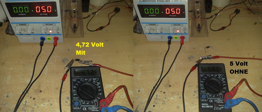

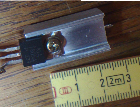

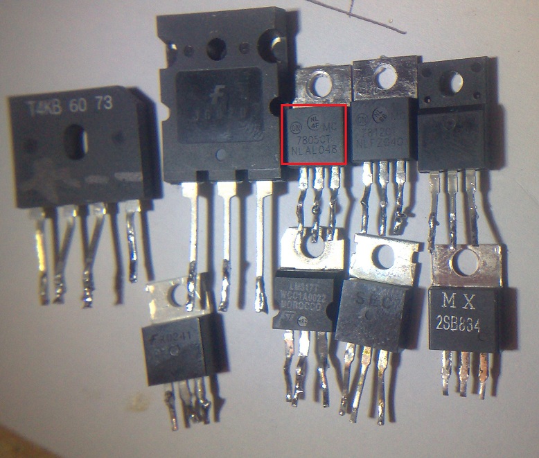

DANKE Magnus M/kai
Fehler gefunden der 7805 CT ist wohl kaputt ich habe grade noch ein
andern gefunden den 7805A und was soll ich sagen GEHT!
Bei 6 volt kommen genau 4,79 volt raus.
Bei 8,4 volt kommen genau 4,99 volt raus (mit 380 mA last sinds (mist
vergessen) nicht viel weniger.
Ich werde also 2x2 lipo akkus verwenden.

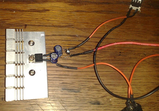

Also da ich lipo akkus nehme wo einer schon 4,2 Volt hat also 2x 8,4
Volt zusammen sollten da auch mehr wie 4,7 volt raus kommen genaueres
TESTE ich morgen noch die werte vom bild sind mit ein Labornetzteil
entstanden bei Akkus vom tpy CGR18650C wird das hoffe ich bis zum 20-35%
leeren akku auch auf 4,8-5 volt bleiben ansonsten da ich nicht mehr
fragen soll teste ich mal mit andren Elkos ob sich da was ändert von der
Spannung unter last.
So also ich bin ICH kein anderer, habe weder ein E-Technik Studium noch
sonst in diese Richtung eine Ausbildung alles hobby basteln./versuchen
macht schlauer als leute wie zb FRANK zufragen die zum helfen zu
arrogant sind.
Also mit 8,2 Volt am eingang und 1,03A (Lampe als last)bekomme ich
dahinter eine Spannung von 4,93 Volt und mit kühler kommt der 7805 auf
über 61 C(geht sicher noch höher war nur 3 min muss ich halt ein größern
kühler ranschrauben) und somit ist alles super bin zufrieden.
So bin raus aus dem thema alles geht.

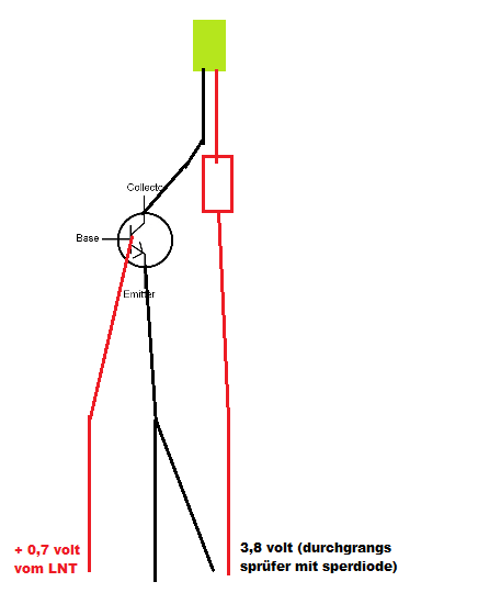

Ich habe mal eine zeichnung gemacht.
Zudem bleibt noch immer die frage wie den maximalen verbrauch auf 800 mA
festsetzen?
von Jens G. (jensig)
NEIN.
Erstens hast Du das LED-Meter falsch abgezeichnet (da fehlen reihenweise
Widerstände), und zweitens schaltet man da am unteren Ende der Dioden
nicht einfach einen npn rein, denn an diesem Ende hat Massepotential zu
herrschen, und nicht eine Basis einens npn, dessen E an einem pos.
Potential hängt.
Auserdem ist diese Schaltung nicht gerade Temperaturstabil - also eher
schlecht für Li-Akkus.
von mr. mo (Gast)
DAVID ------ schrieb:
> Oder Geht das nicht ? BITTE JA oder NEIN schreiben.
> festsetzen?
Deine Konstruktion sieht sehr Interessant aus. Warum hast du die
Widerstände aus der Spannungsanzeige weg gemacht? Ohne die
Basiswiderstände werden die Transistoren vermutlich nicht lange
überleben.
So wie die Schaltung aussieht brauchst du normalerweise sogar keine
extra Widerstände zwischen Akku und der Spannungsanzeige. Sollte bei der
Spannung auch noch ordentlich laufen. Also an dem (+) Anschluss ruhig
direkt den Akku klemmen.
Wie kommst du auf die Spannungswerte die du an die Dioden geschrieben
hast? Jeweils eine Differenz von 0,2V ist auf jeden Fall zu gering. Bei
einer Diode muss du in aller Regel von 0,7V ausgehen.
Der Transistor (?) ist da auf jeden Fall nicht gut untergebracht. Wurde
aber auch schon gesagt.
Die Strombegrenzung kann man auch mit zwei Transistoren aufbauen. Hier
ist eine passende Schaltung die ich auch mal selber so verbaut habe und
auch ganz simpel ist.
Beitrag "Re: Strombegrenzung mit Transistor"
Jedoch muss der Shunt Widerstand etwas kleiner gemacht werden damit du
auf deine 800mA kommst. Kannst ja mal selber rechnen, Formel steht da ja
Die Schaltung sollte dann deinen Transistor (?) ersetzen.
Um die Schaltung ein bzw. aus zu schalten brauchst eignet sich kein
Taster, da du dann noch eine extra Schaltung brauchst die dir den Taster
"überbrückt" wenn du den Taster los lässt. Daher nehm lieber einen
normalen Schalter.

Ach und die Schritte von 0.7V ist MÜLL. (bild als beweis)
von mr. mo (Gast)
Welche Bezeichnung hat die Diode? Wie misst du? ca. 0.3V könnte eine
Shottky Diode sein, keine "stink normale".
von Michael D. (etzen_michi)
Die Spannung ist stark abhänging vom Strom. 0,3V schafft auch eine
Normale Diode bei geringem Strom (Schau mal ins Datenblatt einer solchen
Diode).
von mr. mo (Gast)
Ok ehm ich dachte so eine diode ist kein ohmischer wiederstand aber wie
du schon sagtes mit last siehst anderes aus da komme auch ich auf
0,6-0,7 volt mit 30mA last MIST.
Na mal Versuchen.
Ich habe mich grade noch mal an die Schalung ran gemacht.
Und stehle dabei ein großes Problem fest.
Die LEDs ziehen den strom nicht über die Leitung an der sie hängen,
Sondern über die transistoren (ich sage mal Signal Leitung dazu)
Ich habe als widerstand jetzt mal zum testen ein potentiometer genommen.
Bild schenke ich mir jetzt mal, weil ichs genau so gebaut habe wie auf
den bild von oben.
Und mr. mo
Vielen dank für eine lese Lektüre einiges wusste ist schon das andere
ist eigentlich so logisch das ich auch drauf kommen hätte müssen.
Hat mir auf jeden Fall geholfen.
Ist das normal das der 3904 ohne last bei 0,7 volt durch schaltet und
mit Last erst bei über 2,9 volt ?
Autor: Michael Roek
PS.: Respekt, dass Du "Widerstand" zwar konsequent klein aber wenigstens
ohne "ie" schreibst ;-)
Muss ja sonst sieht es komisch aus ! wiederstand/ Widerstand
von mr. mo (Gast)
> Na mal Versuchen.
Der aufmerksame Leser fragt nun was du meinst. Ein Schaltplan würde
helfen, ich glaube aber irgendwie, dass der uns nicht helfen wird.
So wie die Transistoren oben gezeichnet sind, sollte der Strom durch den
Vorwiderstand, durch die LED und dann durch die CE-Strecke des
Transistors fließen.
Wenn der Strom durch Transistor kommt hast da irgendwie was vertauscht.
Um welchen Typ handelt es sich denn? Bis du dir sicher den auch richtig
angeschlossen zu haben?
Und wo genau hast du das Potentiometer angeschlossen? Geh lieber erstmal
einen Schritt zurück und bring folgendes zum laufen:
http://www.techshire.com/freebies/LED4dummies_images/LEDNPN.jpg
Bau dir diese Transistorschaltung mal nach, wenn du dann die LED ein und
aus schalten kannst gehst du erstmal wieder zurück zu deinem Projekt. Du
musst dir erstmal ein paar Grundlagen bei bringen sonst wird das nichts.
Jetzt weiß ich natürlich nicht was du an Bauteile da hast, ... Was hast
du den für einen Transistor und Widerstände rum liegen?
Was ist ein 3904? Falls das ein Transistor sein soll, dann kommt es auch
drauf an wie du genau misst. Daher mach erstmal ein bisschen Grundlagen
basteln und bau die Schaltung von dem Bild nach.
Handelt es sich um das Teil, also den 3904?
http://www.electronicecircuits.com/wp-content/uploads/2010/03/2N3904-NPN-General-Purpose-Amplifier.jpg
Da hast auch nochmal die Belegung zum Nachprüfen vielleicht löst das
dein Problem direkt schon.
So per Forum ist das eine echt schwierige Angelegenheit.
Du versucht es immer hin was ich schon super finde!
Als ich mir grade dein verlinktes bild so ansah merkte ich das der strom
bei mir zuerst durch den NPN 3904 transistor (der verlinkte von dir)
fliest und dann durch den widerstand dann zur LED ich werde das mal
ändern und berichten.
Autor: mr. mo
Dann kommt es auch drauf an wie du genau misst.
Ich messe vor dem base pin des transistors.
So habe es umgebaut zum test mal nur eine.
So jetzt schaltet der Tran. bei 0,7 volt zu aber schon ab 0,8 Volt hat
der tran. ein eigen verbrauch von 10 mA im Verhältnis 6-8:1 ansteigend
6-8 teile strom zu 1 teil (0,5 volt) Spannung
Stelle ich mich den nur so an oder ist der/sind die transistoren alle
kaputt ?

von Michael R. (mexman) Benutzerseite
Hallo DAVID,
ich versuche es nochmal:
Die von Dir zusammengewurschtelte Schaltung funktioniert nicht.
Ich INTERPRETIERE das was Du willst mal so:
Akku betreibt 5V-Regler (An dessen Beinchen auch noch
Keramikkondensatoren ca. 100nF gehoeren, bitte lese sein Datenblatt)
Wenn Die Akkuspannung abgefallen ist auf X Volt, soll der Akku vom
Regler getrennt werden!
So richtig?
> Ok vergessen wir den mist von oben
Tu das schnell.
Deine "Schaltung" kann so nicht funktionieren aber nach all den Posts
verstehe ich endlich, was Du willst.
Der Schalttransistor, den Du zum Einschalten mit einem Taster
ueberbrueckst, wird nach Loslassen des Tasters niemals Strom fliessen
lassen, egal wie gross oder klein die Akkuspannung ist.
Ein (NPN) Transistor muss an seiner Basis immer eine positivere Spannung
bekommen um durchzuschalten aber die bekommt er NIE!
Ausserdem wuerde in Deiner Schaltung (wenn ich Deiner Beschreibung nach
gehe und Deinen Links) die ABschaltung erst UNTER ca. 1V Akkuspannung
passieren und da ist der Akku schon in den ewigen Jagdgruenden.
Das funktioniert so ueberhaupt nicht.
Es ist toll, dass Du Dich mit Elektronik beschaeftigst, aber bevor Du
selber Schaltungen entwirfst oder versuchst, fremde Teilschaltungen
zusammenzustueckeln, solltest Du mal ganz langsam schon funktionierende
nachbauen und versuchen zu verstehen.
Dazu gehoert, wie denn ein Transistor funktioniert.
Dazu gehoert, wie man einen Schaltplan so zeichnet, dass ein Anderer
ihne leichter versteht.
Dazu gehoert, Messen zu lernen (was, wo, womit).
Ich denke, einfachere Basteleien findet man leicht im Netz.
Und dann hast Du davon auch was fuer die Zukunft!
Und dann ist Dir auch einfacher zu helfen.
Gruss
Michael
> Und als zustand anzeige nehme ich ein Batterie Tester für 1,5 Volt den
> ich mit ein oder zwei widerständen ranhängen kann.
> Mir kahm grade eine idee nach der ich gesucht hatte und habe sie auf
> http://www.elektroniker-bu.de/ledmeter.htm gefunden.
> So einfach und genau was ich brauche !
> Und mal sehen wie das ganze ist kann ich am letzten punkt statt der LED
> ein Transistor anbringen sollte der weg fallen (weil zu wenig Spannung)
> schaltet er nicht mehr durch und die gesamte Schaltung geht aus.
> Schon habe ich eine entlade Sicherung. : - )
> Und zum Haubt Schalter kommt Dann ein Taster mit dem ich das Ganze dann
> Einschalte.
> festsetzen?

Zur wahl stehen klein(zb 3904) normal(zb bu3150) und BIG (J6820)
von mr. mo (Gast)
> Wobei wir beim Thema sind, hast du auch passende
> Transistoren?
> WELCHE würden den passen sind das PNP oder NPN ?
Die Zeichnung zeigt "Pfeil nach Platte" also brauchst PNP Transistoren.
Die sollten auch schon ca. 1A aushalten können, bisschen reserve muss
sein.
Der 3904 schafft laut Datenblatt 100mA, also viel zu wenig. Außerdem ist
das ein NPN.
Der bu3150 ist auch NPN, also passt schonmal nicht.
Der J6820 ist auch NPN.
Was sind diese MOSPEC teile? dazu finde ich nix.
Und von s0241 habe ich auch bald 5 stück ka was das ist.
So ich habe 2 PNPs ein mal 2SB834 und TIP30C hoffe die gehen.
von mr. mo (Gast)
Meinst du Mosfet? Ist bisschen was anderes als ein Transistor.
Der 2SB834 schafft 3A, den solltest du für den Tr1 verwenden.
Der Tr2 kann ein kleinerer sein, also TIP30C. Wobei der schon eigentlich
zu groß ist aber wenn du nichts anderes hast dann sollte der auch gut
sein.

Meinst du Mosfet?
NEIN es steht drauf und auch im daten blatt(zb u20c20c)

Machst du eigentlich einen Kühlkörper dran?
Ist schon ein kleiner dran ja aber der reicht bei weiten nicht für 1A
aus.
Ich suche mal ein größern kühler und teste mal obs reicht.
Ach die Kondensatoren muss ich noch tauschen gleich mal machen.

> Jo habe ich gelesen nur wird der mir dann viel zuweiß das macht mir
> sorgen.
> Weil er in einer holz kiste nur wenig Kühlung von ausen bekommt.
zuweiß = zu heiß?
Das ist das Schicksal jeder einfachen Strombegrenzung...z.B. die, die Du
gerade aufbauen moechtest!
Und ob Du nun 800 oder 1000mA verheizen musst, das macht den notwendigen
Kuehlkoerper nicht kleiner.
Und der 7805 hat auch noch den Vorteil, dass er im Ueberhitzungsfall
abschaltet.....und solange er abgeschaltet ist, wird er nicht waermer
sondern kuehler. Im Gegensatz zu Deiner Schaltung

Das erinnert mich daran, dass Du das Gehaeuse bauen lassen
willst.....mach das aus Aluminium und schraube Deinen Kleinkuehlkoerper
dort mit drauf.....das hilft ungemein.

das geht OHNE kleinen Kuehlkoerper gar nicht.
Ist schon klar habe sicherheitshalber ein kühler rangeschraubt der von
der Fläche hier 8-10 mal größer ist als der letzte auf den bild hoffe es
reicht werde ich morgen/später mal testen.
Und die Lkos sind jetzt ersetz worden sind jetzt wie gebraucht 100uF an
stelle von 10uF.
Und eine frage habe ich noch  Michael hast du keine deutsche Tastatur?
Das du kein Ö Ä Ü schreibst ?
DANKE für deine/eure Hilfe jetzt geht das voran hier.

Deine Kondensatoren sehen argh groß aus. Welche Werte hast du da jetzt
verbaut? Hast du da auch irgendwie 100n Keramikondensatoren drangelötet?
verbaut?
Na wie mir gesagt wurde sollte ich die kleinen 10 uF gegen 100uF
auszutauschen das sind die dann nur die angaben der Spannung sind andere
50/16 volt sollte aber egal sind DENKE ich mal..
von Jobst M. (jobstens-de)
Ist das evtl. ein 78S05?
Jobst
Nein! Ich hatte auf die 100nF Kondensatoren hingewiesen, die fehlen.
Nahe am IC.
WELCHES IC hast Du denn nu benutzt (Typenbezeichnung, Hersteller) und
was steht in dessen Datenblatt fuer ein Max. Strom?

Der 7805A soll MAX 1A durchlassen und keine 1,8 A
Wieso mache ich im Letzten Post ein Bild von dem Guten Stück wenn es
sich keiner anguckt?
Ich fragte weiter oben schon wie ich herraus Finden kann Welchen Wert
diese haben weil immer nur 3 zahlen drauf stehen zb 104 oder 109....
Jaha da kommt google ins Spiel :D Sehr wahrscheinlich wirst du auf das
Elektronik Kompendium stoßen, ich meine mich erinnern zu können, dass es
da die Anleitung zum lesen dazu gibt.
Außerdem sehen Keramikkondensatoren anders aus als so ein dicker Elko.
So habe die Schaltung mal gebaut.
Und OH sie Läst den gesamt strom von 1,22A durch.
Soll wohl weisen muss andere widerstände verbauen.
Die Spannung von 8,1 Volt und OHNE last ist danach bei 7,60 Volt.
Die Spannung von 8,1 Volt und MIT 1,2A last ist danach bei 6,78 Volt.

Ich glaube er meint hinter der Strombegrenzerschaltung.
Hast die Werte mal ausprobiert die ich dir da mal reingetippt hatte?
Ansonsten sag mal welche Widerstände du da verbaut hast. Und/Oder häng
noch mal ein gutes Bild vom Aufbau an wo man so ziemlich alles gut
erkennen kann.

Genau Ohne den 7805A jetzt zum testen ob ichs überhaubt richtig gemacht
habe.
>mr. mo schrieb im Beitrag
> erkennen kann.
Es müsste doch auch gehen wenn ich zum test mal ein potentiometer
einbaue oder ?
So nach Monaten endlich Fertig mein Akku pack :-)
(ohne Gehäuse das lasse ich mir bauen)
Hat sogar ein LED Display zur Spannungs anzeige des Akkus oder irgend
einer andren Spannung bekommen zb Netzteile.
so wie eine kleine LED leiste um bissel Licht ins dunkel zubringen.
ALSO ERLEDIGT!!!
DANKE AN ALLE HELFENDEN HÄNDE!
