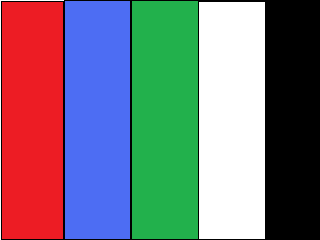

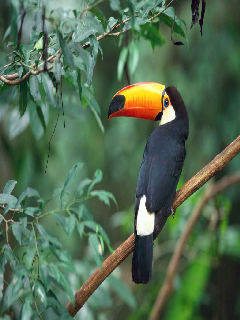

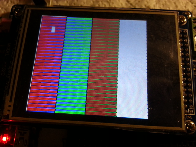

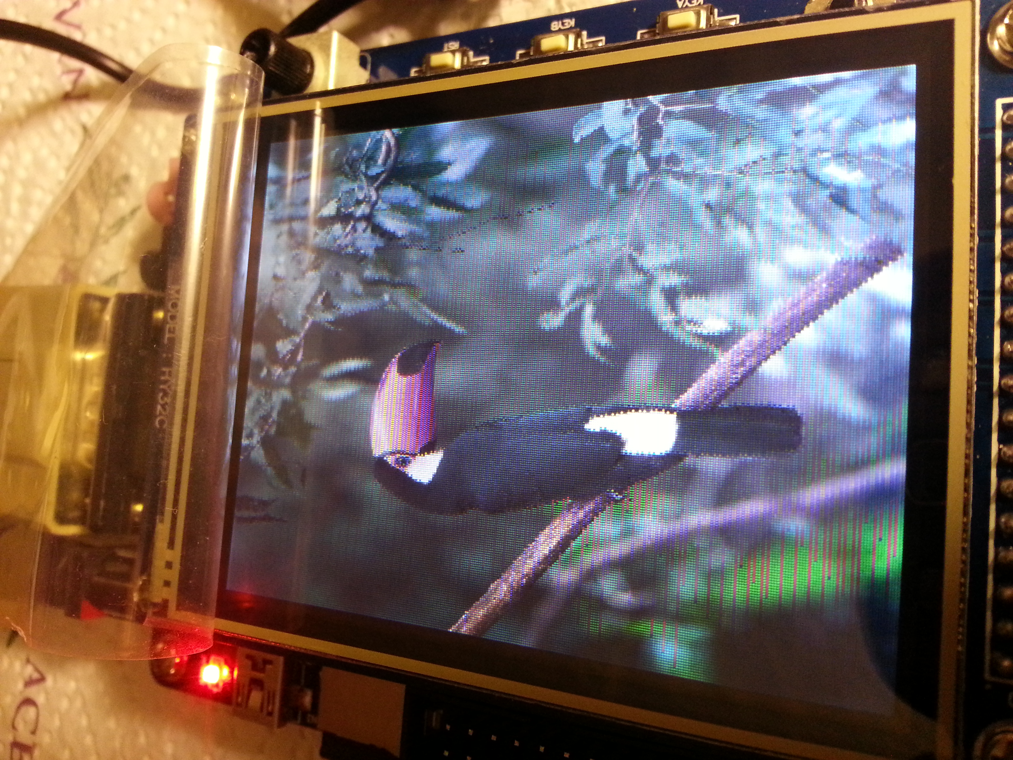

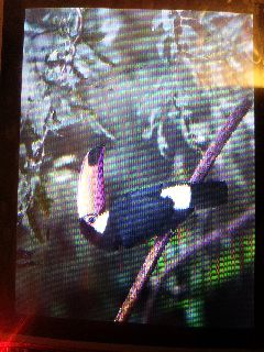

von andreas (Gast)
so hier hab ich nochmal 2 bilder
1 bild auf lcd
2 orginal bild
von vampire (Gast)
Moin,moin!
Die SD-Fkt. fopen/fseek funktionieren .
Die "Direction" des LCD (wahrscheinlich im *.h --wobei * hier LCD/GLCD
o.ä.) muss um 90grad gedreht werden.
Dann ist es noch gespiegelt. Dazu muss ich die *.init sehen in der *.c;
Der Typ des Display-Controller ist ebenfalls nötig --
von andreas (Gast)
Die Farben passen aber auch nich richtig:

von Karl H. (kbuchegg)
andreas schrieb:
> Hab ich gemacht es bleiben aber weiterhin die Strifen im Display
> woran kann das denn nur liegen wenn ich die Original aplikation drauf
> lade
> sind keine Fehlstellen auf dem display
In deinem Bild sieht man recht deutlich, dass zb in dem grünen Blatt
rote Punkte enthalten sind.
Für mich sieht das danach aus, dass deine Bitkodierung hier
 LCD_SetPoint(point.y,point.x ,RGB888ToRGB565(point.r,point.g,point.b));
nicht stimmt.
An deiner Stelle würde ich mir erst mal klar machen, und auch
ausprobieren, wie die Bits sein müssen. An welcher Stelle die einzelnen
Farbbits sitzen und wie sie gegeneinander im int verschoben sind.
Irgendwas geht da in deinen Funtionen / Makros schief, bzw. ist nicht
richtig.
Mit einem Bild eines Papagei kriegst du das aber nicht raus. Das muss
man systematisch mit Farbverläufen angehen. Sonst dauert das alles 5 mal
so lange als notwendig. Also nicht einfach nur ein Bild da drauf
klatschen, sondern
  for( red = 0; red < 255; red ++)
    Pixel mit RGB888ToRGB565( red, 0, 0 ) ausgeben
Das muss einen roten Farbkeil ergeben, andere Farbpixel dürfen nicht zu
sehen sein. Wenn doch: nachgehen in welchen red-WErten sie auftreten,
nachvollziehen wie RGB888ToRGB565 das in die 5 Pixel reinverschiebt und
mit dem Datenblatt vergleichen, ob das so richtig ist.
Selbiges mit den anderen Farben.
Damit kommt man dem recht schnell auf die Spur, wo welche Bits falsch
verschoben werden und an der falschen Stelle im 565-Ergebnis rauskommen.
Aus dem sichtbaren Bild und der Position der Pixel kannst du dann mehr
oder weniger die komplette Berechnungskette nachvollziehen.
Aber indem du ein Photo auf das Display klatscht, siehst genau gar
nichts, ausser das das Bild komisch aussieht. Fehlersuche beginnt immer
damit, dass man sich einen einfachen Testfall konstruiert, mit dem man
nachvollziehbar und immer gleich den ganzen Prozess von vorne bis hinten
systematisch durchleuchten kann. Je einfacher diese Test ist (auch in
den Zahlenwerten), desto besser. Ein fertiges Photo hat viel zu viel
"Unruhe" und "Unsystematik" in den Zahlenwerten, um für die Fehlersuche
auf unterster Bit-Ebene nützlich zu sein.

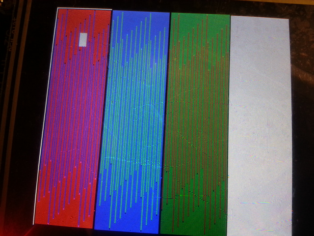

von andreas (Gast)
Beim auslesen der Bitmaps von sd karte dind erstmal die streifen im Bild
weg.
Allerdings wird das bild nur in blau und schwarztöne wiedergegeben.
Vielleicht könnte mir jemand weiterhelfen

von andreas (Gast)
Wenn meine Auflösung bei 320 Pixel liegt ,dann hab ich doch gar kein
Rest wenn ich 320:4 = 80
oder liege ich da falsch.
Anbei noch 2 Pics.
display = so wirds auf dem Display angezeigt
orginal = so sollte es sein
mfg

von Falk B. (falk)
Das ist eindeutig ein Problem mit der Länge einer Zeile, denn es gibt
ein typisches, konstantes Treppenmuster, welches auftritt, wenn der
LCD-Controller die Daten mit einer anderen Zeilenlänge liest als sie im
Speicher stehen. Ergo schreibt jemand die Daten mit der falschen
Zeilenlänge in den Framebuffer.

von Falk B. (falk)
Hm, ich rate mal. Das Bild hat bei 320 Pixel Breite 5 Streifen, macht 64
Pixel / Streifen. Die Farben sind rot-blau-grün-weis-schwarz. Wenn man
genau hinsieht, gibt es einige Zeilen, wo das passt. In der nächsten
Zeile ist Blau plötzlich um 1/3 verkürzt. 1/3 von 64 Pixel sind ~21
Pixel.
Eine Zeile in 565 Kodierung hat 640 Byte, in 888 960 Byte
Ein Streifen also in 555 128 Byte bzw. in 888 192.
1/3 Streifen sind somit ~ 42 Byte, in 888 64.
Scheinbar werden pro Zeile 42 Bytes zu wenig geschrieben. ODER der
Controller ist intern auf eine größere Zeilenlänge programmiert, nur
dass nicht alles angezeigt wird. Dann muss ein Schreibroutone die
größere, virtuelle Zeilenlänge bei der Berechung der Anfangsadresse der
nächsten Zeile berücksichtigen.

von holger (Gast)
>so bitte
Danke Andreas. Noch mal Entschuldigung für den rauhen Ton.
Dein Problem ist schon etwas komisch.
In deinem Foto sieht man das jede Zeile mit einem weissen Pixel anfängt.
Genau so wie in der Bitmap. Das spricht gegen einen Offset wie ich oder
auch Falk vermutet haben.
In der obersten Zeile passen die weissen Pixel auch noch.
Sie gehen über den (eigentlich) roten Balken.
Und dann wird es merkwürdig. Rot geht noch so, blau ist nicht wirklich
blau
sondern grün und grün passt gar nicht mehr so richtig und ist eher
braun.
Dann kommen noch die merkwürdigen Farbtreppen dazu. Sowas kommt
eigentlich
von einem falschen Offset beim schreiben der RGB Daten oder falcher
Einstellung des Displays.

von andreas (Gast)
so das Anzeigen des BMP von
Beitrag "Re: STM32 24Bit Bmp nach 565RGB Format" Funktioniert
Tadellos nur bleibt immer noch das Problem
dasbeim Lesen von sd  card immer diese streifen im Bild sind

Mit einem einfarbigen Testbild sieht man sehr deutlich das manchmal
falsch gelesen wird. Die Anzahl der Streifen kann man drastisch
reduzieren wenn man buffer nennenswert erhöht. Hab ein externes 1MB SRAM
on board und in reinem Übermut mal buffer[524288] probiert - nun sind
nur noch 2-3 Streifen bei einem 800x480 großen Bitmap. Also bei jedem
Nachladen von buffer.
Eine andere Vermutung wäre ein nicht an DWORD ausgerichteter Zugriff von
buffer im SDIO Interface. Ist es aber nicht der Fall, habs überprüft.
Hat noch jemand dieses Problem?

Jetzt gehts.
Es lag doch am SDIO.
Und zwar am nicht richtig ausgerichteten Puffer den die DMA überhaupt
nicht leiden kann und dann stillschweigend die Bytes verwürfelt.
Das bedeutet, der von Andreas anfänglich gepostete Code sollte ohne
Änderungen funktionieren wenn man Anpassungen am SDIO vornimmt. Der von
ChaN tuts bei mir jetzt exzellent.
Die Sachen findet man bei ST im
"STM32F2-F4_Demonstration_Builder_V1.3.0". Die interressante Datei hab
ich einfach mal angehangen. Dort kann man sehen, was für ein riesen
Aufwand getrieben wird beim lesen/schreiben.
