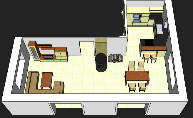

#3089705
Perfekt, genau das was ich brauche! Selbst ein Leergehäuse gibt es da,
Außenfühler perfekt und das auch noch für einen guten Preis!
Vielleicht kannst Du mir auch weiterhelfen wo man solche TempFühler
anbringt? Also ich würde natürlich eine UP-Schalterdose setzen. Aber wo
würdest Du das machen? Auf welcher Höhe? Zeichnung des Wohnzimmers/Küche
siehe Anhang! PS. In der Küche ist links auch noch eine Tür, die sieht
man in dieser Ansicht nicht....Beide Räüme nur Fussbodenheizung!

Gast #3090045
Fußbodenheizung? Die Tonne im Bild scheint ein Holzofen zu sein, daneben
liegen Holzscheite.
Über den Holzscheiten wäre imo der ideale Ort zur Anbringung eines
RT-Fühlers, wenn es sich um eine Heizung mit konventionellen
Radiatoren/Konvektoren gehandelt hätte.
Wenn es sich um eine Fußbodenheizung handeln sollte, dann wird die
Regelung zum Meisterstück, wenn sie ordentlich funktionieren soll.
Zeitig anfangen, sich in Regelungstechnik einzuarbeiten!
