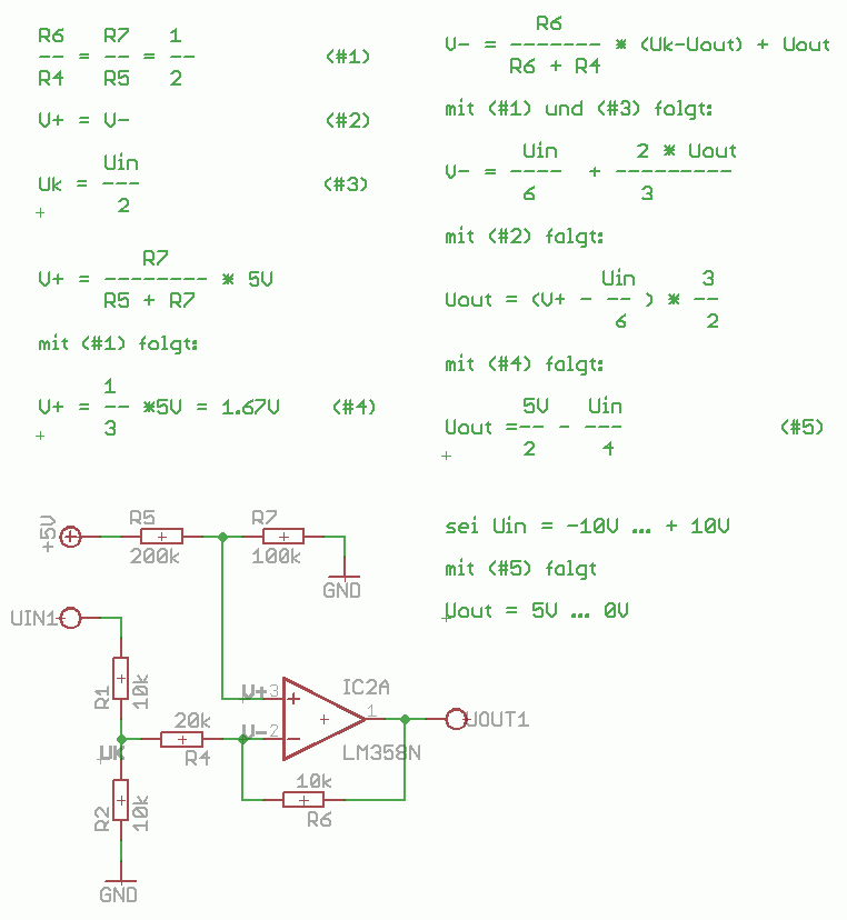

Dringend: AD-Wandler Berechnung korrekt?
Gast #3090002
ja, ich weiß, Worte wie "dringend" oder "Hilfe" sind nicht gern gesehen,
aber ich hoffe, dass sie zumindest als "Buzz-Word" dienen und einige
Leute anlocken.
Ich bitte Euch, die Schaltung und Berechnung im Anhang zu überprüfen, ob
sie so funktionieren würde.
Ich muss eine Eingangsspannung von -10V ... +10V auf einen Bereich von
0V..5V abbilden.
Dringend ist das ganze, weil die Schaltung eigentlich schon letzte Woche
stehen sollte.
Ich hatte auch schon was aufgebaut, mich aber dabei verrechnet, weshalb
die momentan aufgebaute Schaltung ihren Dienst nicht verrichtet. Genauer
gesagt, können keine negative Spannungen "angelegt" werden.
Ich muss die Schaltung nun so schnell als möglich (und mit so geringem
Aufwand wie möglich) umbauen, dass sie eben ihren Zweck erfüllt.
Daher, kann ich leider nicht darauf eingehen, wenn man mir sagt, "bau
das ganze doch komplett anders auf". Ich muss mit dem Zeug, was ich
habe, auskommen, auch wenn Eure Einwände sicherlich richtig sind und
sich sie befolgen würde, wenn ich nicht schon gebunden wäre.
Daher nochmal meine Bitte/Frage: Funktioniert die oben angegebene
Schaltung so wie erhofft? Es muss nicht sonderlich "schön" oder "genau"
sein, es muss "nur" "grob" funktionieren.
Gast #3090163
Update:
An alle, die es interessiert:
Ich habe die Schaltung mal aufgebaut*, und siehe da, sie funktioniert.
*Ich höre schon die Frage: Warum fragt er hier, anstatt sie schnell mal
aufzubauen?? Die Antwort: Weil mein Breadboard eigentlich voll war und
ich eine andere Schaltung deswegen entfernen musste, was ich eigentlich
vermeiden wollte.
Wie dem auch sei, danke, an alle, die mitgedacht haben.
Gruß x12z34
Gast #3090415
Danke für Deine Antwort,
das mit den 15kOhm muss ich mir nochmal durch den Kopf gehen lassen, ich
sehe es momentan noch nicht wirklich... denn dann ist doch Gleichung #1
schon nicht erfüllt.
Kannst Du vielleicht freundlicherweise einen kurzen Satz dazu sagen?
Vielleicht sehe ich auch den Wald vor Bäumen nicht...
Ich hatte die 100k/200k Widerstände gewählt, weil die 5V von einer
LT1021-5 Konstantspannungsquelle stammen, die mehrere "Baugruppen"
versorgen muss und ich wollte sie so wenig wie möglich belasten.
Aber auch die 10k/20k Widerstände reichen auch aus. Danke für den Tipp,
werde ich umsetzen.

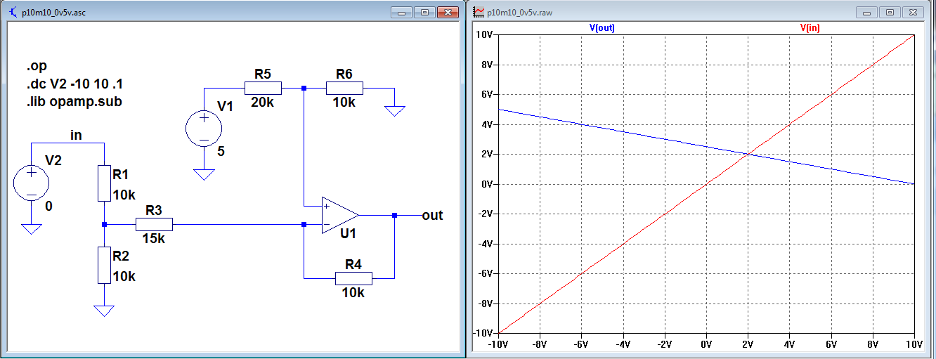

x12z34 schrieb:
> weil die 5V von einer LT1021-5 Konstantspannungsquelle stammen, die
> mehrere "Baugruppen" versorgen muss und ich wollte sie so wenig wie
> möglich belasten.
Die LT1021 kann 10mA liefern. Die 0,17mA, die der
20k/10k-Spannungsteiler braucht, sollten dann noch kein k.o.-Kriterium
sein.
Gast #3090528
> sein.
Wie gesagt, der LT1021 muss 4 dieser "AD-Wandler-Widerstands-Systeme"
und zusätzlich noch zwei MCP4902 und einen MCP3204 "versorgen", weshalb
ich den Stromverbrauch gering halten will.
Aber 4*0,17mA ~ 0.75mA. Da ist noch genug Luft nach oben.
Gast #3090548
Helmut S. schrieb:
> Du musst bei deiner Rechnung die Spannungsquelle mit 0Ohm
> Innenwiderstand (wie ein Kurzschluss) betrachten.
Herzlichen Dank für Deine Mühe, sogar eine Simulation zu erstellen.
Wie befürchtet, stehe ich momentan völlig auf dem Schlauch und verstehe
nur Bahnhof.
Das ist aber nicht gegen Dich gerichtet, solche Verständnisprobleme habe
ich ab und zu. Ich werde mir das Ganze morgen nochmal ansehen und
hoffentlich dann verstehen.
Nochmals Danke an Dich.
Gast #3090659
> nur Bahnhof.
Ich habe das Ganze mir nochmal überlegt und durchgerechnet.
Irgendwo ist noch ein Vorzeichenfehler drin, aber ich verstehe mein
Problem inzwischen, ich bin irrigerweise von einem unbelasteten
Spannungsteiler R1/R2 ausgegangen, was so natürlich nicht gegeben ist.
Rechnet man den Stromfluß durch R3 bzw. R4 noch hinzu, passen die Werte
natürlich zur Simulation.
