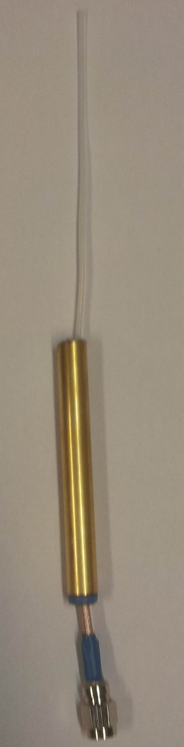

Der Thread ist zwar schon etwas älter, nachdem ich inzwischen aber eine
für meine Zwecke relativ gute Antenne bauen und die Längen anhand von
Messungen am Netzwerkanalysator optimieren konnte, möchte ich eine kurze
Anleitung für Interessierte hinterlassen, die eventuell hierauf stoßen.
Aus Stabilitätsgründen habe ich RG316 - das Teflon-Dielektrikum schmilzt
nicht sofort, wenn man beim Löten ein bisschen braucht - und einen
Sperrtopf aus hartem dünnwandigen Kupferrohr (8mm x 0,45mm) verwendet,
dazu noch eine Kunststoff-Distanzhülse von Reichelt (5mm lang), um am
Ende das Kabel im Sperrtopf zu zentrieren.
Zunächst habe ich am oberen Ende der Antenne das Koaxkabel auf einer
Länge von 88 mm von der Ummantelung befreit und vom Schirmgeflecht nur
so viel stehen lassen, dass man später eine kleine Lasche von 3-4 mm
Länge zum Anlöten an den Sperrtopf hat. Der Sperrtopf, also das Stück
Kupferrohr, ist 66,5 mm lang und wird am oberen Ende mit der Lasche
verlötet. Die Distanzhülse wird mit etwas Gummi oder Schrumpfschlauch
auf halber Länge so verdickt, dass sie nicht komplett in den Sperrtopf
hineinrutschen kann, bevor man sie ebenfalls von unten auf das Kabel
auffädelt.

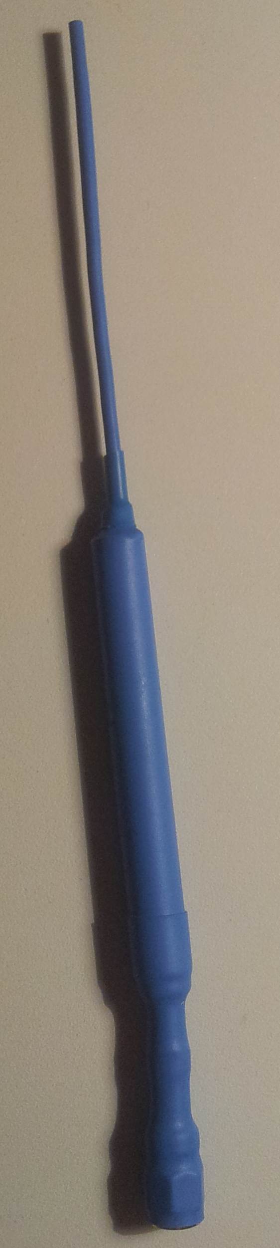

Anschließend habe ich den oberen Strahlerteil doppelt mit
Schrumpfschlauch überzogen, zunächst mit 1,2 mm und anschließend mit 2,4
mm Durchmesser (Werte jeweils vor dem Schrumpfen). Der Sperrtopf mit
Hülse wird mittig in ein 80 mm langes Stück Schrumpfschlauch mit 9,5 mm
Durchmesser eingeschrumpft und das obere Ende schließlich mit einem
kurzen Stück Schrumpfschlauch mit 4,8 mm Durchmesser verjüngt. Das ganze
beschreibe ich deshalb so penibel, weil der Schrumpfschlauch einen nicht
zu vernachlässigenden Einfluss auf die Resonanzfrequenz der Antenne
besitzt.

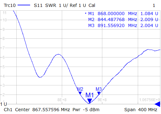

Habe die Antenne am VNA mit dem Ergebnis im Anhang vermessen und sie tut
mir an meinen RFM12 gute Dienste.
