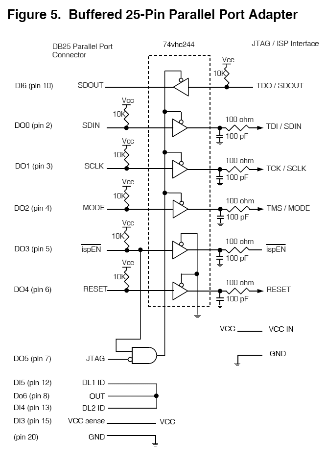

Das Interface besteht aus ein paar Widerständen oder einem TTL-Treiber,
dazu gibts auch noch irgendwo ein PDF.

http://www.fpga.com.KEINSPAMcnKEINSPAM/lattice/lattice_cable.pdf
Das erste Gatter zur JTAG-Umschaltung war in älteren Versionen noch
nicht drin. Es geht wahrscheinlich noch einfacher mit ein paar
Schutzwiderständen direkt am Druckerport.
http://www.latticesemi.com/lit/docs/devtools/UG48.pdf
das dürfte die aktuelle Version sein, ohne Schaltplan.
"Der Beitrag scheint Spam zu enthalten": das KEINSPAM löschen
Falls der Link nicht mehr klappt: nach "dlcable_11.pdf" suchen
