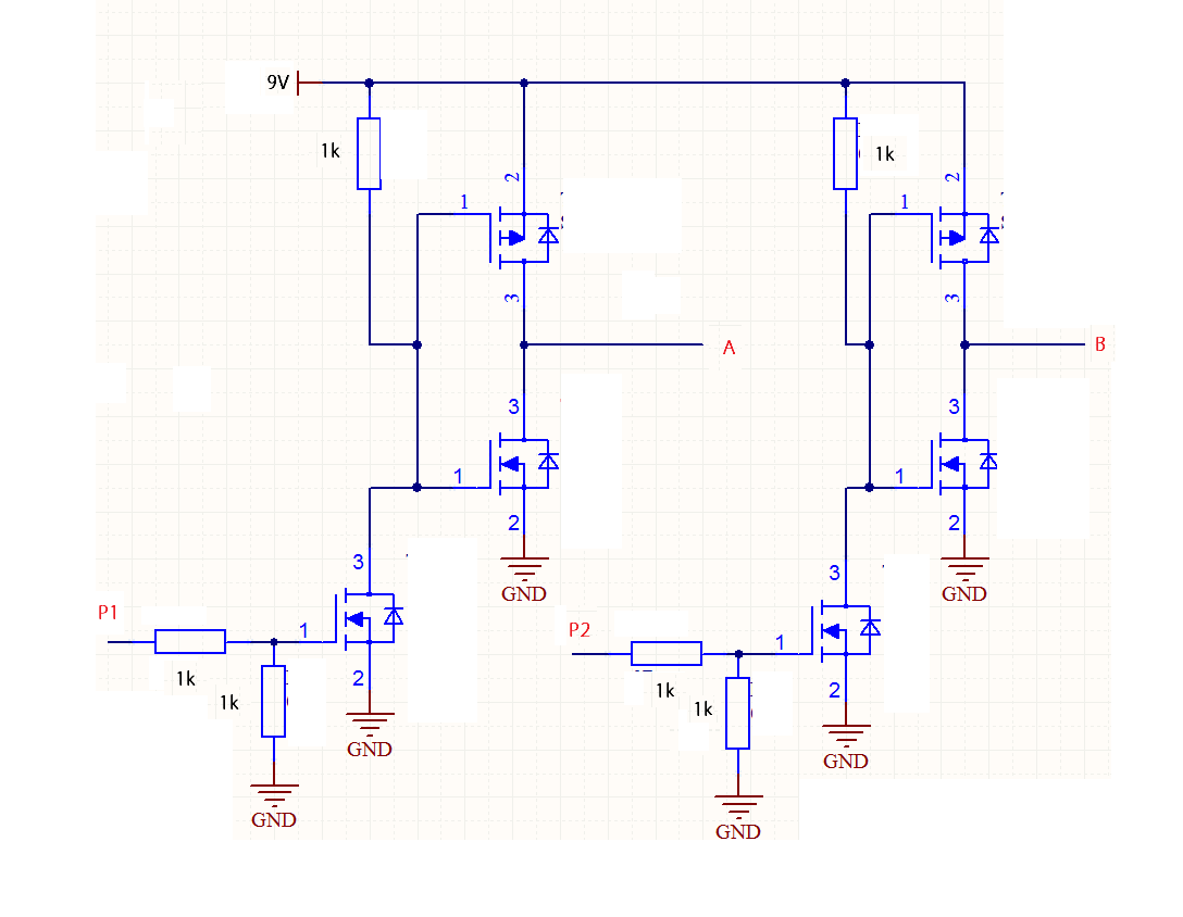

ich bräuchte mal eine Denkstütze für das folgende Problem:
Gegeben ist eine Brückenschaltung um einen Piezo an zu steuern. Die
Spannung von 9V darf leider fast nicht belastet werden, womit ich auch
schon bei dem Problem bin.
Die oberen PMOS kann ich nur über einen Pull-Up sicher schließen. Dabei
habe ich festgestellt, dass der PMOS nur dann schnell genug schließt,
wenn ich den Pull-Up im Bereich von 1-2kOhm ansetze. Das Problem ist nun
aber, dass bei der Spannung von 9V über den Pull-Up und den
Ansteuer-NMOS bereits ~9mA abfliessen, was einfach viel zu viel für
meine Answendung ist. Die Spannung, die eigentlich 9V betragen sollte,
bricht dabei etwas ein und nimmt nur noch Werte von ca. 6V an... was
effektiv einem Verluststrom von ca. 6mA entspricht.
Der verbaute PMOS ist derzeit der BSS84.
Ehrlich gesagt verstehe ich nicht ganz, warum der PMOS nicht schnell
genug schließt, immerhin handelt es sich um eine Anwendung im
Akustischen Frequenzbereich...
Zusammengefasst:
Problem 1:
Mein PMOS braucht bisher einen Pull-Up, um sicher zu schließen.
Vielleicht kann mir jemand eine günstige Alternative nennen, wie ich den
PMOS in dieser Verschaltung zum sicheren schließen bringen kann.
Problem 2:
Der PMOS schließt einfach zu langsam. Eigentlich müsste selbst mit
100kOhm Pullup bei der Gatekapazität von <100pF für den Akustischen
Bereich noch schnell genug geschaltet werden...
Dioe Gatekapazitäten sind alle zusammengerechnet kleiner als 100pF. Dies
würe einem Tau von nur 10us entsprechen und müsste für ein schneller
Abschalten eigentlich kein Problem sein...
Hat jemand eine Idee, woran ich erstmal drehen kann?

...nun, die Piezos halten bis 18Vpp locker aus und da ich einen
Lautstärkeunterschied feststelle, wenn ich ihn in der Vollbrücke nutze,
glaube ich schon, nicht vollends auf dem Holzweg zu sein.
Probleme bereitet erstmal die eigentliche Brückenschaltung und deren
verlustarme und schnelle Ansteuerung.
9V ? 100k Pullup fuer einen FET ist etwas an der lahmen Seite? Welche
Schaltgeschwindigkeit soll denn erreicht werden ?
Es geht um einen Linearmotor. Ich wuerde einen FETTreiber verwendenUnd
nicht das Gepfriemel. Und mit je einem FET Threiber direkt auf den
Piezo. zB MIC4426 & MIC4427, die ziehen zusammen 9mA.
nun der diskrete Brückenaufbau ist schon noch ein deutliches Stück
günstiger, als dieser Chip jemals sein wird... daher wäre mir eine
Brückenlösung doch noch etwas lieber.
...die Schaltferquenz der Brücke wird bei ca. 2kHz liegen. Daher wundere
ich mich, warum ich bei 10kOhm PullUp an dem PMOS bereits Probleme mit
dem Schließverhalten desselebn bekomme...
1.35$@1, 0.81$@100 zu teuer ? Um welche Stueckzahl geht es denn ?
@H-Brücke
Kiloohm, Kleinspannung und zügig gehen nicht zusammen.
Die Kapazitäten der Steuereingänge wollen be- und entladen werden.
Irgend jemand setzt Dir auch noch die Oberen FETs hoch während des
Umschaltens, da geht einem (9V) sehr schnell die Puste aus.
H-Brücke schrieb:
> Einen Shoot-Through kann es doch bei einer kapazitiven Last garnicht
> geben...
Das hat mit der Last nix zu tun, denn beim Shoot-Through sind einfach
der P-Kanal und der N-Kanal einer Seite gleichzeitig leitend und
bilden so einen Kurzschluss. Ein 9V Block geht dann in die Knie
(Stichwort Innenwiderstand).
Und bei 1K am µC Ausgang tritt dieser Zustand mit ziemlicher Sicherheit
auf - wegen der dadurch längeren Umladezeiten am Gate.
