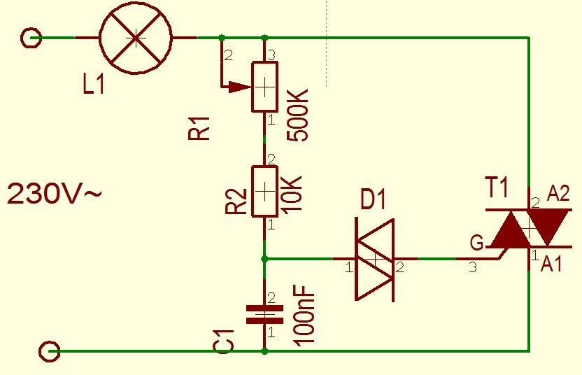

Servus!
Ich habe mich kürzlich näher mit einer einfachen Dimmer-Schaltung
beschäftigt (siehe Anhang) und habe dazu ein ganzes Fragenbündel
geschnürt.
So praktisch und einfach diese Schaltung auch ist, sind mir die
Funktionen der einzelnen Komponenten noch nicht ganz bewusst.
Zunächst frage ich mich wie ich mit dieser Schaltung bis auf ein
Minimum(ganz leichtes Glühen) dimmen kann? Müsste der Triac nicht immer
mindestens die zweite Hälfte der Halbwellen gezündet sein?
Nun zum Kondensator: Dieser hat ja bei 50Hz eine Impedanz – ersetze ich
diesen nun durch einen Widerstand flackert die Glühlampe bzw. lässt sich
nicht mehr auf ein Minimum dimmen. Wieso?
Das gleiche beim Diac: Dieser ist, soweit ich das verstehe, da, um ein
parasitäres Glühen im „Aus“ Modus zu verhindern. Lasse ich den Diac weg,
müsste die Lampe doch noch weiter nach unten dimmbar sein – stattdessen
flackert es wieder bzw. die Lampe lässt sich nicht mehr so niedrig
runterdimmen.
Meist wird ein Snubber eingebaut, Drossel in Serie zur Lampe oder
RC-Glied parallel zum Triac.
Wie mir auffiel summt der Kondensator im RC-Glied stark, oft lese ich
auch von losen Spulenwicklungen die das verursachen. Durch welche
Bewegung wird denn die Luft in Schwingung versetzt, damit dieses Brummen
entstehen kann?
Bzw.: Ist es wegen der „Netzverschmutzung“ so schlimm, dass ich einen
Snubber für eine annähernt ohmsche Last(Glühlampe) unbedingt brauche?
Falls Nein: Wäre es dann für die günstigen(Preis und Qualität)
Kaufhauslampendimmer nicht einfache den Snubber wegzulassen?
Nachdem ich mir jetzt alles von der Seele geredet habe bedanke ich mich
schon mal im Voraus :D
Mfg.
Hannes

>Nun zum Kondensator: ...
>Das gleiche beim Diac:...
So funktioniert das Ganze aber nicht. Der Kondensator wird über den
Widerstand und durch die (steigende) Eingangsspannung langsam
aufgeladen. Der Diac funktioniert als Trigger. Ist die SPannung des Cs
grösser als die Durchbruchspannung des Diacs, so wird der Kondensator
über den Diac entladen und zündet den Triac. Der schliesst das Ganze
kurz, so das bis zum nächsten Nulldurchgang nichts mehr passieren kann.
Das sind zwei DInge. Die Drossel ist unabhängig vom Snubber. Sie
begrenzt den Stromanstieg auf Werte, die dem Triac nicht schaden. Der
Snubber sorgt beim Abschalten dafür, das der Strom vom abschaltendem
Triac auf den Snubber kommutiert. Dadurch werde induktive
Spannungsspitzen aber Triac begrenzt.
Muß er gar nicht. ERST wenn der Zündstrom ausreicht, hat der Triac Lust
zum Zünden. Wann das sein soll, bestimmt Deine Ansteuerung.
Nein.
Der Kondenstaor wird über den einstellbaren Widerstand ganz langsam
aufgeladen (nicht ganz gleichmässig, weil ja die Spannung in der
Halbwelle erst steigt, dann wieder fällt, aber die ist grösser als die
aktuelle Kondensatorspannung und das reicht ja erst mal damit er
aufgeladen wird).
Wenn er in iener Halbwell e(1/100 Sekunde) nicht die Zündspannung des
DIACs erreicht, bleibt die Lampe eben aus.
Weil das Aufladen des Kondensators dann nicht mehr funktioniert.
Nein.
> Lasse ich den Diac weg, müsste die Lampe doch noch weiter nach
> unten dimmbar sein – stattdessen flackert es wieder bzw. die
> Lampe lässt sich nicht mehr so niedrig runterdimmen.
Der DIAC ist dafür zuständig. daß du den Kondenstaor bis mindestens 33V
aufladen kannst, bevor er zündet. Denn wenn du nur bis 1.4V auflädst
(die Zündspannung des TRICAs) ist die Regelbarkeit einfach schlecht.
> entstehen kann?
Bei Spulen zieht sich das Kernmatieal im Magnetfeld zusammen,
Magnetostriktion. Bei den abrupten Stromänderung im Zündmoment wird das
hörbar.
Ja.
Nein.
Er ist schon unterdimensioniert.
Bei Bohrmaschinen und ähnlichen induktiven Lasten ist der Motor bereits
die Drolssel, da lässt man die Spule demnach auch weg.
 http://us.st.com/stonline/products/support/motor/tutorial/tutorial.htm
 http://download.gira.de/data2/elektronik-handbuch.pdf
 http://www.littelfuse.com/data/en/Application_Notes/AN1003.pdf

Das C und das Diac bilden eine Impuls-Erzeugung. Sobald die Spannung an
C (etwa 30V, die Zündspannung des Diac) überschritten hat, wird C mit
einem kurzen Stromimpuls über das Diac und den Eingang des Triac
entladen, und das in beiden Halbwellen.
Wegen der Rückwirkung der Restspannung bei Nichtentladung des C (dunkle
Lampe) ist das Stellverhalten bei geringen Helligkeiten ziemlich
unbefriedigend: Man kann zwar stetig "dunkler" stellen, aber wenn die
Lampe "aus" ist, muss man Einiges richtung "heller" zurückstellen, bis
die Lampe wieder angeht.
Ein zweites RC-Glied im Zündkreis verbessert dieses Verhalten. Aus
Platz- und Preisgründen wird aber oft darauf verzichtet.
In der Schaltung oben fehlt aber eine Induktivität (Drossel), die
verhindert dass die Impulse am Triac sich ins Netz ausbreiten. So, wie
oben skizziert, hat man einen Störsender im Lang- Mittel- und
Kurzwellenbereich. Man kann auch prächtig kontrollergesteuerte
Schaltungen damit zum Abstürzen bringen.
Der Snubber hat mehrere Aufgaben. 1. Spannungsspitzen aus dem Netz
auffangen.
2. Einen zu schnellen Anstieg der Spannung am Triac zu verhindern. Das
passiert, wenn man gerade am Scheitelpunkt der Netzspannung den Dimmer
einschaltet. ( Da kann duch zu großes dU/dt das Triac kapazitiv gezündet
werden) 3. Abfangen von Spannungsspitzen, die vom Triac zusammen mit der
Leitungsinduktivität oder induktiven Verbrauchern erzeugt werden.
