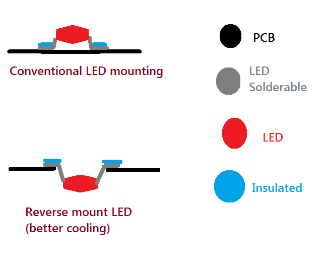

hallo, dieser begriff "reverse mount" ist beim suchen von leds aufgetaucht... sind das einfach smds, die man beidseitig verlöten kann... also so, dass die led nach unten zeigt?

sina anargo schrieb: > also so, dass die led nach unten zeigt? Ich muss dir nicht wirklich sagen, dass das keinen Sinn macht, oder :)? Ne du kannst die LEDs in beide Richtungen einlöten, ist also eher gedacht, wenn mal ein Design auf einer LP in die Hose ging o.ä. Gruss
Electronics'nStuff schrieb: > Ich muss dir nicht wirklich sagen, dass das keinen Sinn macht Machen tut es sicherlich keinen Sinn, aber haben kann es einen. Es gibt Konstruktionen, bei denen eine SMD-LED durch ein Loch in der Leiterplatte hindurchleuchtet, und da wird sie in genau dieser Variante montiert.

Walter S. schrieb: > verstehe ich jetzt nicht, um 180 Grad drehen kann ich die LED doch > immer? Ne, bei einer normalen LED kannst du das nicht machen, du verpolst sie. Die LED wie von mir abgebildet lässt sich in beide Richtungen einlöten, steht jedoch leicht über das normale Pad aus (etwa zur Hälfte). Gruss
Electronics'nStuff schrieb: > Ich meine so.. so kann man sie in beide Richtungen einlöten. kompletter Unsinn! Die sind dazu gedacht, über einer Bohrung auf der jeweiligen Unterseite montiert zu werden und durch die Bohrung zur jeweiligen Oberseite hin zu strahlen. Electronics'nStuff schrieb: > sina anargo schrieb: >> also so, dass die led nach unten zeigt? > > Ich muss dir nicht wirklich sagen, dass das keinen Sinn macht, oder :)? Tu doch nicht so elendig klug, wenn du doch keine Ahnung hast...

Electronics'nStuff schrieb: > Ach, Quatsch.. > > So Beides Quatsch. Hättest Du bei der Google Bildersuche das Bildchen mal angeklickt, was wäre da zu Vorschein gekommen? Ein Datenblatt, ja ein Datenblatt! Und nu? Bi-Color LED? Klingelts? 4 Pins? Und Reversemount heisst genau das, was du für so sinnlos hälst: Die LED verkehrt herum dur ein Loch im PCB leuchten lassen. Deswegen sind die Pads der LED ensprechend grösser und beidseitig. Anwendungen? Folientastaturen, Touchsensoren, Platzmangel, Kostenersparnis, etc pp.

Wir nutzen solche Reverse-Mount-LEDs. Wenn man sich beidseitige Bestückung ersparen will ziemlich praktisch, falls die Leiterplatte mit der Bestückungsseite nach unten ins Gehäuse kommt (wg. Steckverbindern) man aber eine optische Anzeige nach oben benötigt...
sina anargo schrieb: > dieser begriff "reverse mount" ist beim suchen von leds aufgetaucht... Das geht auch oft unter dem Begriff "reverse gullwing" Electronics'nStuff schrieb: >> also so, dass die led nach unten zeigt? > Ich muss dir nicht wirklich sagen, dass das keinen Sinn macht, oder :)? > Ne du kannst die LEDs in beide Richtungen einlöten, Musst du wirklich so einen Unsinn verbreiten? Wenn man keine Ahnung hat sollte man einfach die Klappe halten.

sina anargo schrieb: > dieser begriff "reverse mount" ist beim suchen von leds aufgetaucht... > sind das einfach smds, die man beidseitig verlöten kann... also so, dass > die led nach unten zeigt? Richtig. Reverse Gullwing zeigt nach unten und leuctet durch ein Loch in der Platine (ein Via, also mit versilbertem Rand). Die nutzt man z.B. um durch Schnappscheiben hindurchzuleuchten, für flacht Tastaturen. Kartenleser, Medizintechnik, etc. PointLED kann man in beide Richtungen bestücken. Regulär nach oben, oder in ein Loch in der Platine eingelegt nach unten. Das Loch ist dann ein bisschen größer als die LED, so wie man früher diese flachen HF-Transistoren verbaut hat.

Ohne Worte (siehe Bild)
