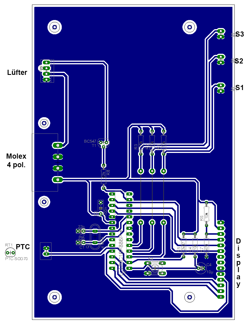

Ich bin gerade dabei mir eine Steuerung für einen 4-pol. PWM PC-Lüfter
zu basteln. Dazu messe ich mit einem PTC die Temperatur und mache mit
einem PIC 16F886 µC eine A/D Wandlung und erzeuge mit diesem ein PWM
Signal (Frequenz: 25 kHz), welches einen Transistor ansteuert. Dieser
ist als Open-Collector an den PWM-Input vom PC-Lüfter angeschlossen.
Über ein LCD-Display lasse ich mir noch die gemessene Temperatur
anzeigen. (Reduzierte Schaltung im Anhang)
Das ganze habe ich mir nun schon mal aufgebaut. Solange kein Lüfter
angeschlossen ist, funktioniert die Temperaturmessung super. Sobald ich
aber den Lüfter anschließe, fängt die gemessene Temperatur an stark zu
schwanken (bis zu +/- 5 °C vom richtigen Wert). Sprich es kommt nur noch
Müll raus.
Leider hatte ich noch keine Möglichkeit mal nachzumessen. Werde das aber
morgen tun. Aber offensichtlich verursacht der Lüfter ja so starke
Rückwirkungen, welche die Analog-Wert Messung für den PIC praktisch
unmöglich machen.
Wenn der Lüfter nur mit konstant 12V versorgt wird und kein PWM Signal
eingespeist wird (= max. Drehzahl), dann sind die Störungen etwas
geringer, aber immernoch vorhanden.
Die Versorgungsspannungen +12V und +5V bekomme ich über ein billiges 12V
/ 5V Netzteil, mit dem man über einen 4-Pol. Molex Stecker z.B.
IDE-Laufwerke anschließen kann (7 €, eBay).
Mein erster Gedanke wäre jetzt gewesen, ein LC-Glied in die
12V-Versorgung vom Lüfter einzubauen, um damit die Störungen
rauszufiltern. Zusätzlich evtl. noch eine Schottky Diode parallel zu den
+12V und GND.
Bevor ich da jetzt rumbastle und merke, dass ich noch was vergessen
habe, wollte ich mal fragen, ob mir jemand einen Rat geben könnte wie
man so einen 4-pol. PWM PC Lüfter am besten entstört. Habe auch schon
etwas gegoogelt und bin dabei auf dieses interessante Thema gestoßen
(Beitrag "Lüfter über PWM, Bauteilauswahl?!?") aber hier geht es, wie bei
den meisten anderen Sachen die ich gefunden habe, um einen 3-pol.
Lüfter, der direkt mit dem PWM Signal versorgt wird.
Danke schonmal für alle Vorschläge!! :)

Präziser:
Du hast hoffentlich den Masseanschluss von RT1 direkt an AGnd des µCs
geführt.
Beide Anschlüsse von RT1 als verdrilltes Kabel zu deiner Platine führen.
Und auf KEINEN FALL die Masse vom Lüfter und die Masse von RT1 über die
selbe Ader führen.
Die Angaben im µC Datenblatt zur Beschaltung von Acc und AGnd beachten.

Anbei mal mein Platinenlayout.
Habe nun schon folgendes probiert:
- 12V/0V - Versorgung vom Lüfter direkt vom Netzteil abgegriffen, nicht
über die Platine.
- von Pin2 einen 100nF auf GND
- Masseanschluss von RT1 direkt an GND des µCs geführt
Leider keine Verbesserung.
Werde morgen mal noch diese beiden Tipps probieren:
* In die Versorgungsleitung eine 100µH Drossel
* Parallel zu C3 einen 100µF Elko
Danke schon mal für alle Hilfestellungen!

die GND Anbindung vom Controller ist totaler Müll.
Da machst Du schon eine schöne GND Fläche und zerstückelst diese dann
mit den Leitungen, Schäm Dich.
Deine 5V und 12V sind totsicher auch total verseucht.
Wo ist die Filterung? Mach da mal einen ELko und einen Keramik Kondi
rein.
Was hast Du denn für ein Netzteil? Foto?
