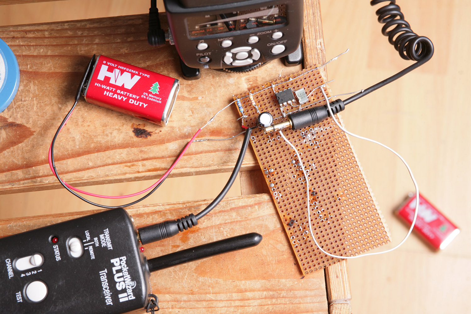

OP #3094108
tut immer noch nichts zur sache - DIE LÖSUNG. aber ich bin grade mich
den nicht schnee schieben fertig, und versuche mich grade am löten.
wenn ich das richtig verstanden habe, haben die zhalen 1 bis 8 in der
schaltung von
http://www.elektronik-kompendium.de/sites/slt/0310121.htm
nicht mit den wirklichen positionen am dem 555 zu tun, sonder sagen mir
nur, wo an der bei wikipedia 1 bis 8 bezeichnung die wirklich ran sollen
- so versuche ich das erstmal
http://commons.wikimedia.org/wiki/File:555_Pinout.svg

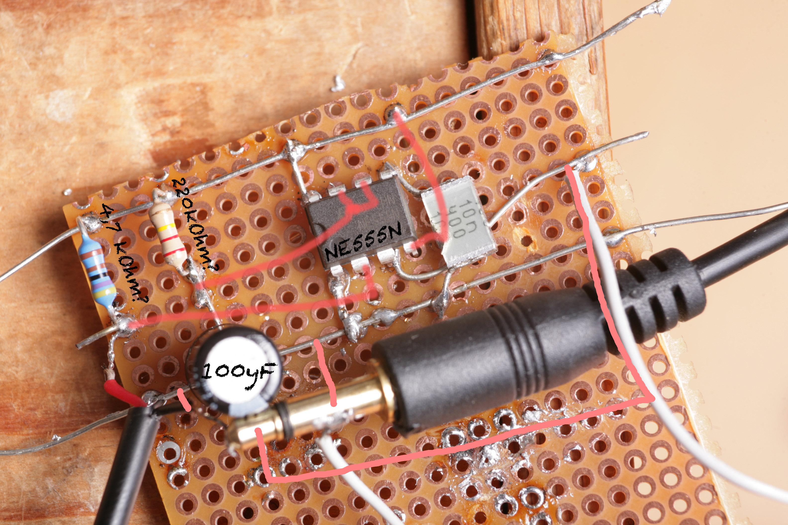

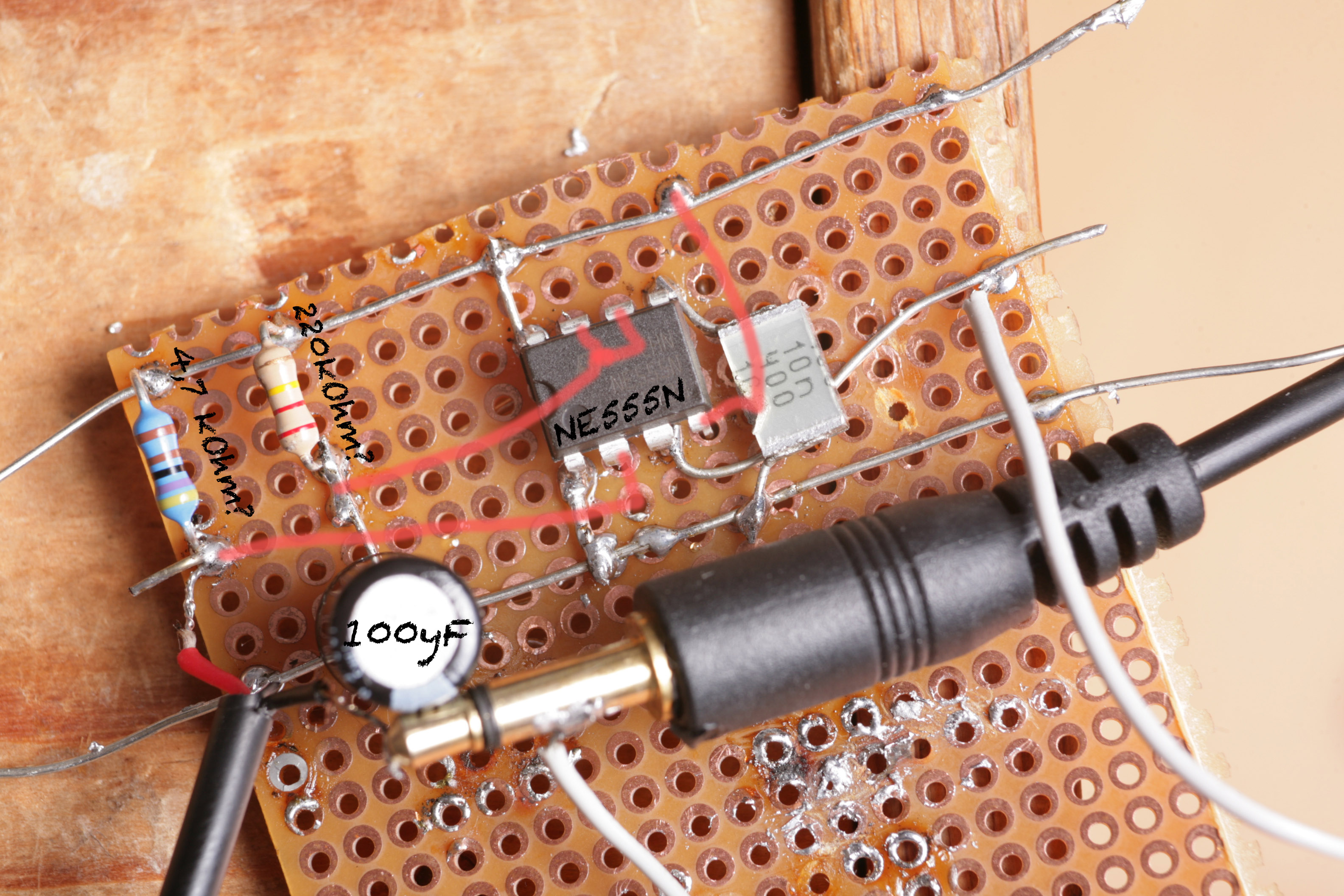

OP #3094220
ich habe die schaltung aus dem link versucht "NE555 als monostabile
Kippstufe / Monoflop"
So sieht das jetzt aus, und ich weiß zwar selbst, dass es falsch ist,
aber nicht annähern, was falsch ist, wo was angeschlossen werden muss.
der blitz löst aus, wenn sich die beiden pole verbinden, und was anderes
macht der funkauslöser nicht, und jetzt muss einer von den beiden polen
"gebremst" werden.
ich weiß auch nicht genau, wie rum der kondensator kommt, und wie rum
(ich meine ist egal) die widerstände.
ich hoffe ich bin nicht all zu weit von richtigen ergebnis entfernt
Gast #3094287
Wieviele Sekunden brauchst Du Verzögerung?
220K(Widerstand) x 100µ(Kondensator) x 1.1 =ca. 24.2 Sekunden
Hier hast Du dich mit den Kommastellen "verhauen".
Kondensator ist richtig rum ;)
Welche Wiederholgenauigkeit brauchst Du? Darin wird das Problem liegen.
Probiere als Kondensator statt des 100µ Elko einen 22nF FOLIE. dann
kommst du auf
ca. 0,00532 Sekunden.
den ankommenden rot/schwarzen Draht betreffend: wo geht der schwarze
hin?
Persönliche Seite #3094654
> schaltung von
> [...] sagen mir nur, wo an der bei wikipedia 1 bis 8 bezeichnung die
> wirklich ran sollen - so versuche ich das erstmal
Ja, die Zahlen beim Elektronik-Kompendium beziehen sich auf das Pinout,
wie es z.B. bei Wikipedia steht. In deiner Schaltung stimmt es auch.
Sieht schon ganz gut aus.
Verlöte mal die Stecker so wie in meinem Bild.
Dann müsste es schon funktionieren, wenn auch mit einer Verzögerung von

OP #3095086
hab es eben mit beiden kondensatoren vesucht.
der blitz zündet immer, egal wie riesig der widerstand ist.
habe den biltz versucht an alle pole anzuschließen, selbst, wenn keine
batterie dran ist, und der kein funkauslöser bekommt der blitz genug
"spannung" und zu zünden, und in dieser haltung zu bleiben.
kann es sein, dass da nur ein elektrolrelai abhilfe schaffen kann, dass
die verbindung wirklick kappen kann?
ich konnte leider auch mit dem multimeter nicht zum ziel messen, außer
dass durch den kondensator der widerstand variert, was wohl bei der
richtigen ladung den 555 steuern lässt.
Gast #3095148
nun, du kannst auch den Blitz nicht DIREKT an den 555(PIN3) anschliessen
Frage: zündet der Blitz, wenn Du die Kontakte am Klinkenstecker
kurzschliesst?
Dann geht das nicht, mit dem 555, zumindest nicht so direkt. Da
müssten die Transistoren, oben gezeigt, noch mit dahin zu.
Ein kleines Relais geht auch. Dann wird der 555 aber Stress machen und
immer neu zünden. Relais mag der nicht ;)
#3095155
Stefan R. schrieb:

OP #3095185
ich habe 10x yongnuo yn-560 in Reihe. um die leitung mache ich mir keine
sorgen. aber ich möchte gerne den schweif, der noch deutlich zu erkennen
ist bei 1/200sec, gegen einen blauen himmel, wenn man z.b. einen sprung
über eine rampe von der seite fotografiert ein wenig reduzieren.
das geschehen bekommt man sehr gut mit der 1/2 bis 1/4 leistung - was
ca. 1/1600 bis 1/6400secVerschluss - entspricht gut eingefroren. ABER
DER SCHWEIF! da zählt für mich jede 1/3 belichtungsverküzung!
oder gar wie im den link, auf 1/1 power - das sind dann ca.
1/250secVerschluss - und während der blitz brennt mit 1/1000sec
fotografieren.
ja, der blitz zündet, wenn man die beiden kontakte verbindet.
schade das es mit einem relai nicht geht, das hatten wir getestet, und
das mechanische war wie zu erwarten ziemlich inakkurat was die zeit
anging, und das elektrische ist zu 100% immer gleich.
wie und wo müssen da denn jetzt wiederstände oder kodensatoren hin?
Gast #3095218
das geht schon mitm relais. braucht aber diverse Vorkehrungen, aufdass
der 555 nicht ständig neu triggert.
ich mal mal eben was auf...(muss ich an den "richtigen" Rechner)
Gast #3095480
ich bin nicht an meinen Rechner dran gekommen. kann also nicht wirklich
was  "malen"
http://www.conrad.at/ce/de/product/504846/PhotoMOS-Relais-AQY_EH-Serie-Panasonic-AQY212EH-Pole-4-Pin-1-Schliesser-60-V-DCAC-550-mA
Solch ein PhotoMos Relais hinten drann und dann ginge das...
edit:
Micha nimmt einen Opto-Triac: müsste auch gehen. Ging früher zumindest
mit Thyristoren bei dne Tochter-Blitz-Steuerungen alá Jakubaschk
Gast #3095555
da er oben schrieb, das der Blitz "in diesem Status verbleibt"
>...zu zünden, und in dieser haltung zu bleiben.
dachte ich, das ein Thyristor evtl. eben hier nicht ginge, da der
Haltestrom nicht unterschritten würde. Habe hier aber Ursache und
Wirkung verwechselt.

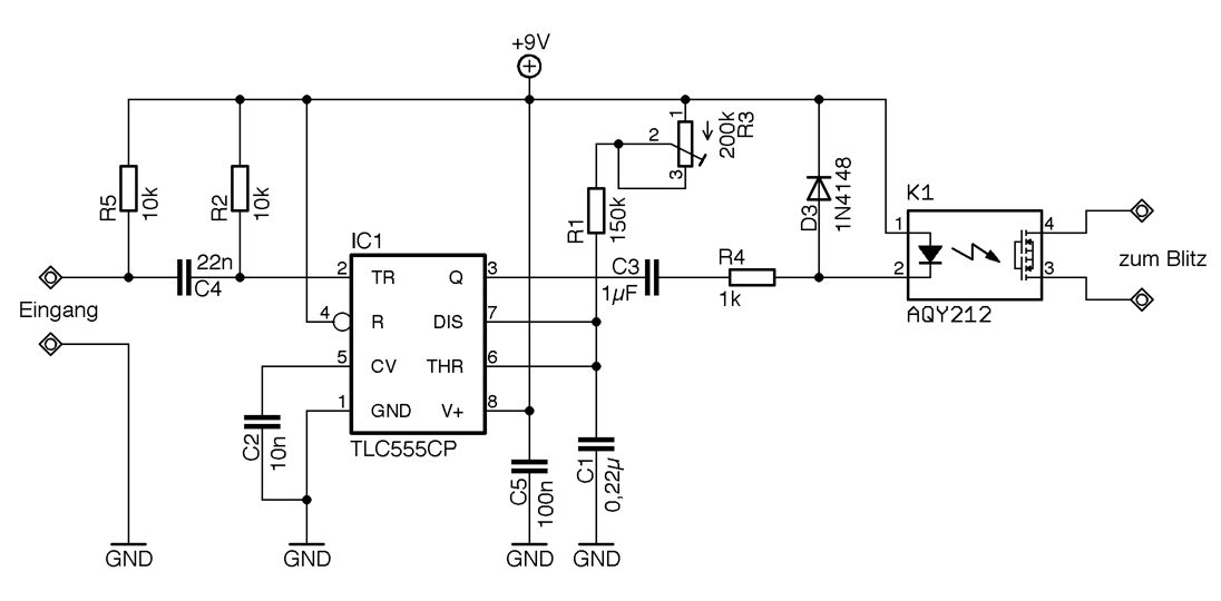

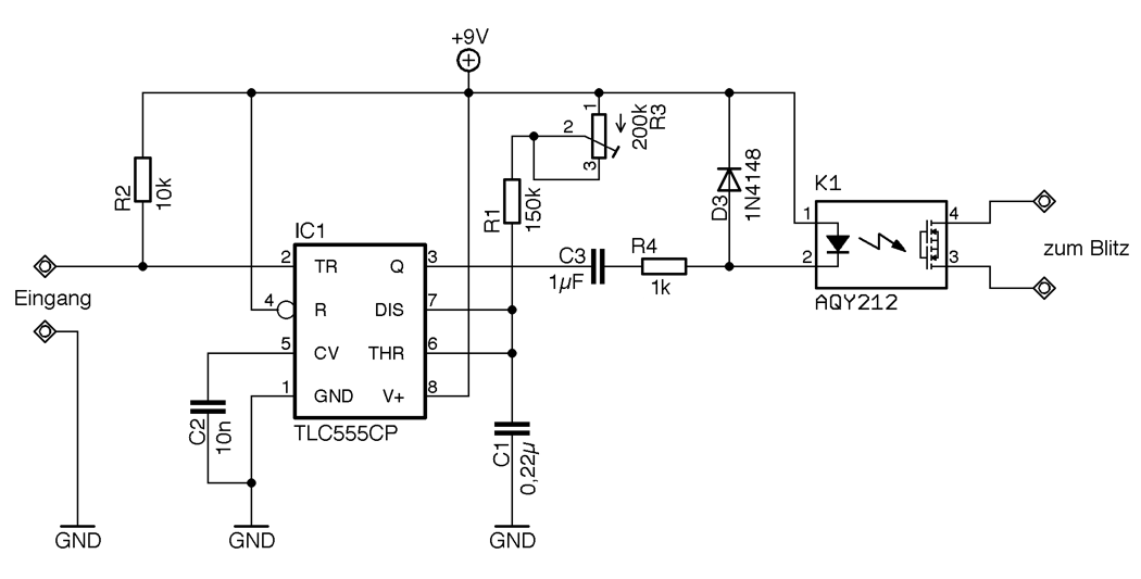

#3095593
Ich hab mal die Schaltung, mit dem vom Axel vorgeschlagenen PhotoMOS,
gezeichnet.
Wenn Du in reihe zu R1 noch ein Poti (z.B. Conrad Best.-Nr.: 424021)
einbaust, dann kannst Du die Zeitverzögerung einstellen. Mit der
Dimensionierung, wie in der Schaltung im Anhang, ist der Einstellbereich
lt. Online-Rechner dann ca. 36ms..84ms.
Da die Schaltung, wie auf deinen Bilder zu sehen ist, mit Batterie
betrieben wird, würde ich auf jeden Fall zur CMOS-Version des 555 raten:
Conrad Best.-Nr.: 152197. Dieser verbracht deutlich weniger Strom als
der Bipolare NE555.
John
Gast #3095622
mach mal in den Eingang noch einen 22nF in Reihe und einen Pullpu links
davor. Sonst Triggert der 555 bei Low Pegel an Pin2 und bleibt solange
High bis der Pegel an Pin2 wieder ansteigt und ab da finge dann erst die
Zeit an zu zählen. Weiß nicht, ob das so gewollt ist...
#3095648
Da wir nicht wissen wie der Trigger-Impuls aussieht, ist man damit auf
der sicheren Seite.
Und ein Abblockkondensator sollte auch noch eingebaut werden (C5).
@David
Wie sieht das Signal aus, das von der Fernsteuerung per Kabel an die
Schaltung angelegt wird?
John

OP #3098395
Also bei dem Ausgang vom funkauslöser ist gar keine Spannung drauf, der
schließt NUR den strkreislauf
Ja man sieht dann drei Mountainbiker.
Damit es aussieht wie eine richtige Sequenz, die am Computer gemacht
wurde, musste aber der Hintergrundbereich von Fahrer schwarz/ besser
gesagt, ohne licht sein, sonst vermischt sich der Fahrer mit den
Hintergrund. Und das ganze proportional zum vorhandenen Licht und dem
geblitzen Licht.
