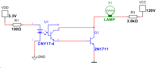

Hallo!
Ich möchte eine Nixie Röhre mit einem Mikrocontroller ansteuern. Er
liefert mir einen Pegel von 3.3V. Das Problem ist nun die Galvanische
Trennung. Ich wollte das ganze mit einem Optokoppler und Transistor
machen. Wird das so funktionieren? Die Nixie Tube läuft mit 170V (Im
Schaltplan 120V).
Die alternative wäre noch Relais zu nutzen (9 Stück). Wobei das aber
unschön, teuer und Platzverschwendung wäre :-/
Dann tu das.
> Er
>Trennung.
Nö, die ist nicht nötig.
>Schaltplan 120V).
Du brauchst nur einen passenden Transistor, der die Spannung verträgt.
Eben.

Warum galvanische Trennung ?
Du kannst Dir MOSFET-Treiber als ICs suchen die 200V und mit 3,3V
durchgesteuert werden können, klein und fein ;-)

Die 3,3V des Kontrollers reichen, um die LED des Optokopplers
anzusteuern.
Die Nixie interessiert nur, ob der Transistor des Optokopplers aufgeht
oder nicht.
Üblicherweise werden Nixies so angesteuert, dass immer eine der zehn
Kathoden auf Masse geschaltet ist. Diese zündet dann zuerst, sodass die
anderen Elektroden nicht die vollen 170 V abbekommen sondern nur die
Brennspannung der einen bereits gezündeten Elektrode. Man müsste das
Datenblatt eines Nixie-Decoders/Treibers (1 aus 10, 74141?) anschauen,
da stellt man fest, dass dort die Ausgangstransistoren nur für 60V
ausgelegt sind. Also müssten Optokoppler ausreichen, deren
Ausgangstransistoren für 60V ausgelegt sind.
Das ist aber eine etwas ungewöhnliche Spannung, meistens stehen 30V im
Datenblatt der Optokoppler.
Zusätzlich muss man aber noch im Programm des Kontrollers sicherstellen,
dass immer mindestens eine der zehn Kathoden eingeschaltet ist.

Danke für die Zahlreichen Antworten. Ich muss die Schaltungen galvanisch
trennen da es sonst Probleme gibt (es geht um eine Verstärkerschaltung).
@Peter
Das hört sich ja gut an, wusste nicht das ich es auch direkt mit einem
Optokoppler machen kann.
Das jedoch eine Kathode immer geschaltet werden sollte ist schlecht, da
die Nixie Tube auch blinken sollte.
Wie wäre es denn bspw mit dem MOC 3021 SMD als Optokoppler. Dieser
reicht bis 400V und  die 10mA sollte mein SAM3 auch noch schaffen.
http://www.reichelt.de/Optokoppler/MOC-3021-SMD/3/index.html?;ACTION=3;LA=446;ARTICLE=114335;GROUPID=3046;artnr=MOC+3021+SMD
Grüße
Peter

@  Peter_k (Gast)
Was denn für Probleme?
Sehr unorthodox, wenn gleich möglich.
??? Das ist immer so. Einschalten, Ziffer leuchten, ausschalten, Ziffer
ist dunkel. Aber man muss die Optokoppler mit einer passenden,
parallelen Z-Diode schützen, die etwas weniger Z-Spannung hat als der
Optokoppler verträgt.
Geht nicht, das ist ein TRIAC, der schaltet nicht wieder aus, weil er
für Wechselspannung gedacht ist.
Wenn, dann Photomos-Relais, siehe Optokoppler, die kosten aber 2-3
Euro pro Stück.
LTV356T-SMD und LTV816 vertragen 80V am Ausgang.
Edith sagt: Der 74141 hat zusätzliche Z-Dioden am Ausgang.

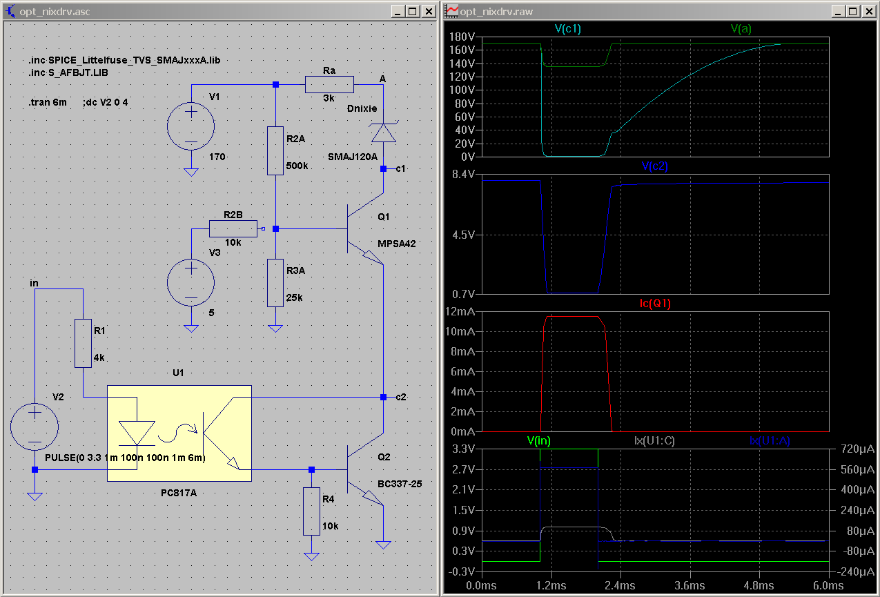

Gast #3094859
Reedrelais direkt am Portpin gefallen mir nicht.
MS05-1A87-75LHR - Pull-In Voltage max 3.5V
http://www.meder.com/fileadmin/meder/pdf/en/Products/Reed_Relays/Relay_MS_Series_E.pdf
Da liegst du mit 3,3V (bei 500 Ohm Last düften es eher 2,8V sein)
darunter. d.h. es kann funktionieren, muß aber nicht.
Ich hätte deinem Darlington noch einen Transistor spendiert. Ist dann im
Prinzip eine Kaskodenschaltung in der Q1 die volle Spannung abkriegt,
während Q2 bzw. der Phototransistor maximal die durch R2A/R3A geteilte
Spannung sieht.
Vorteile: funktioniert sicher ab ~2V, Kosten 30 cent (*)
Nachteil: ca. 70 mW werden verbraten (wenn man keine Hilfsspannung zur
Verfügung hat)
(*) Reichelt
KB 817 :: OPTOKOPPLER 0,190 €
MPSA 42 :: Transistor NPN TO-92 300V 0,5A 0,625W 0,040 €
BC 337-40 :: Transistor NPN TO-92 45V 0,5A 0,625W 0,040 €

Peter_k schrieb:
> Danke für den Hinweis, habe mir nun mal ein paar Artikel zum Thema Triac
> durchgelesen, dabei ist mir dann (endlich) ein Licht aufgegangen.
Wohl kaum.
> Nun werde ich also zum Reed Relais wechseln, die sind auch schön schmal
Aua. AUA. AUA!
Ein Relais (vollkommen schnurz ob Reed- oder nicht) um eine Nixie
anzusteuern? Wo man das doch schon vor Dekaden mit Transistoren
konnte? Der andere will gar zum Blinken einen extra Transistor auf der
Anodenseite verwenden. Herr, wirf Hirn!
So langsam glaube ich daß was dran ist an der Feststellung, daß die
Intelligenz auf dem Planeten Erde in Summe konstant ist. Dummerweise
wächst die Bevölkerungszahl...
Bis jetzt habe ich kein Argument für eine galvanische Trennung gesehen.
Und MPSA42 & Co. sind (wie gesagt seit Dekaden) handelsüblich und kommen
spielend mit den geforderten Spannungen/Strömen zurecht.
