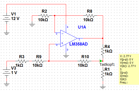

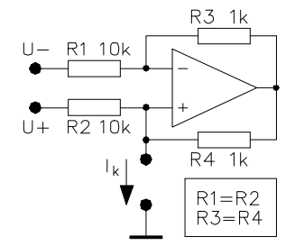

ich möchte eine Konstantstromquelle mit einem OPV machen. Die rechte
Schaltung im Anhang hat den Vorteil, dass ich die zu messende Spannung
direkt bezogen auf Masse erhalte. Aber wie mache ich es mit der
Eingangsspannung?
Ich habe nur +12V und Masse zur Verfügung.

Danke für den Link.
Hmm, funktionert bei mir in der Simulation nicht so ganz so richtig...
Ich hab da 2,77mA anstatt 1mA.
Sieht jemand einen Fehler?
Was mache ich falsch?
