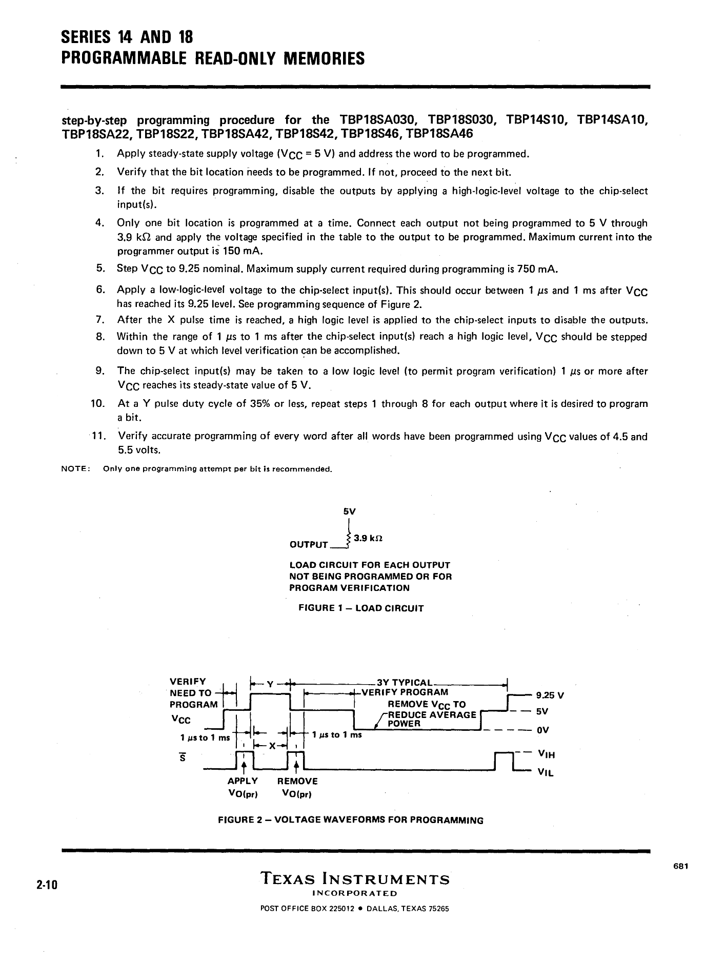

von MaWin (Gast)
Hier gibt's eine Schaltung und Programmierbeschreibung für diese Art
TTL-PROMs:
http://ygg-it.tripod.com/id3.html
Der Elnec BeeProg2 (z.B. von Conrad allerdings 1000€) kann 87 Typen die
mit N82S anfangen, darunter auch den 181, 181A, 181B und 181C.
Alle von Philips/Signetics.
Ich hab vor vielen Jahren mal ein Texas Instruments Prom (32*8 Bit)
selbst programmiert, 50% Ausschuß, aber immerhin. Software in Assembler
auf dem 6502, Hardware selbst gemacht. DIe Programmiervorschrift gabs im
Datenblatt.

von Motopick (motopick)
Fuer den 2708 muss man nicht viel Aufstand machen.
Es reicht Adresse und Daten anzulegen und man kann dann mit
der noetigen Pulszahl von Programmierimpulsen auch eine Adresse
programmieren. Mein eigener Selbstbau hat das genau so
in Hardware getan. Ganz ohne Controller.
Fuer die TTL-PROMs steht der Algorithmus im Datenblatt.
Z.B. "Valvo/Signetics Intergrierte Speicherschaltungen".
Das es dafuer einiges an Leistung bruacht, haben andere hier
ja schon geschrieben.
http://bitsavers.informatik.uni-stuttgart.de/components/signetics/_dataBooks/1977_Signetics_Bipolar_and_MOS_Memory.pdf
http://bitsavers.informatik.uni-stuttgart.de/components/ti/_dataBooks/1981_TI_The_Bipolar_Microcomputer_Components_Data_Book_for_Design_Engineers_3ed.pdf
Ich habe mal das auf meinem ersten Mikrocomputer nach der
Schritt-für-Schritt-Methode ausgeführt, etwa 50% Ausschuss, aber es hat
funktioniert.
Eine Video-Rufzeicheneinblendung nach "TV-Amateur".
also immerhin 750 mA bei 9,5V, das ist schon "Brennen".
Klar, da wurden ja auch wirklich Metallschichten weggebrannt.

Bei den kleinen PROMs als "Decoder" koennte man auch auf den
Gedanken kommen, ein GAL zu bemuehen. Extra fuers Timing! :)
>Rom 74187 74188
die stehen schon im TI-Datenbuch 1981 als "alte Bezeichnung", und sind
identisch mit TBP18S(A)030. Auf S. 30 steht die Vergleichstabelle, ich
hatte S.34 gepostet.
Allerdings ist die Brennvorschrift je nach Hersteller unterschiedlich,
Signetics braucht 17V.
>wird auch sonst kaum wer haben
Wolfgang hatte oben schon Matthieu Benoit verlinkt, der hat alles zum
Download auf der Seite.
