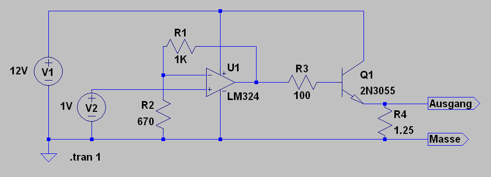

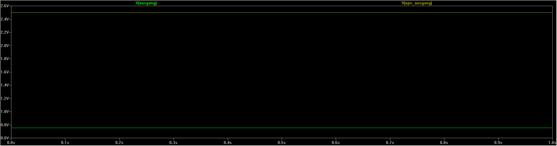

Ich versuche mich gerade mal in die Welt der OP einzuarbeiten.
Sollte ich das was ich bis jetzt hier gelesen haben, müssten doch am
Ausgang 2.49Volt liegen.
Doch LTspice rechnet sich bei mir ein Wolf und die Kurve sieht aus wie,
nun nicht das was es soll.
Habe ich eventuell doch was falsch verstanden?
Diesen habe ich nur rein gemacht um das Problem eventuell damit zu
beheben. Also auch ohne C1 ist das Problem das gleiche. Die Schaltung
stimmt doch so?
Mal abgesehen vom Gnd, hab das gerade mit einem LM358 gemacht und komme
sowohl rechnerisch, als auch messtechnisch (ungefähr = 2,578V bei 684
Ohm)da hin. C1 hat keinen Einfluss.
Spice mach ich nichts mit, deshalb kann ich nichts dazu sagen.
Spannungsversorgung: die brauchen nicht zwingend zwei Spannungen. Kommt
immer auf die Anwendung an.
Jetzt mach ich schon den ganzen Tag mit dem OPV rum. Soweit ja alles OK
aber warum bricht die Spannung am Ausgang total zusammen. 2A müssten
doch drin sein. Ihrgendwie raff ich das alles nicht so.
was heist bricht zusammen? Hast du auch die Basis-Emitter Spannung in
deine Rechnung mit einbezogen. Wenn du am Ausgang so um die 2V - 1.8V
hast ist doch alles gut.

Gewagte These. Ich würd ja mal schaun was am Ausgang des OPs so raus
kommt bei der Beschaltung. Das reicht doch bei weitem nicht um den
Transistor zum Schalten zu bewegen. Am OP-Ausgang bekomm ich nur durch
Überschlagsrechnen ~2,5V raus. Wenn durch den 1,25 Ohm Widerstand 2 A
gehen fällt an dem auch 2,5V ab. Und was soll den Transistor jetzt noch
aufsteuern damit die 2 A auch fließen können? Am OP-Ausgang müssen für 2
A mal locker 3,2 V anliegen (ohne ins Datenblatt für den Transistor
geschaut zu haben).

?????? Uiii das ist wohl doch alles eine Nummer zu groß für mich. Ich
wollte nur die Spannung die der OPV ausgibt auch so mit 2A zur verfügung
haben. Halt eine Art regelbares Netzteil.
Es sollte mir nur das verstehen geben. Das mit dem OPV und der Spannung
habe ich nun ja glaube ich verstanden. Nun fehlt es mir an dem
Verständnis warum ich die Spannung am Ausgang von dem Transistor nicht
habe.

Warum gewagt? Du hast doch nichts anderes geschrieben. Nur hast du auf
die 2.5V die Basis-Emitterspannung draufgerechnet um die 2A zu bekommen.
Ich hab gesagt die Spannung am Ausgang wird mit 2.5V am OP Ausgang nicht
erreicht. Gibt also auch keine 2A.
Wenn man mal ins Datenblatt schaut stellt man fest das der DC current
gain viel zu niedrig ist. (60 @ Ic =1.5A), d.h. IB = 25mA was bei dem
Basisvorwiderstand von 100 Ohm ja schon 2.5V bewirken wird. Das wird so
also nicht funktionieren. Der Transistor ist also denkbar ungeeignet.
Moderator
Nimm einen Darlington-Transistor, denn der hat eine sehr viel höhere
Stromverstärkung. Du kannst dir auch selber einen aus zwei Einzeltran-
sistoren zusammenbasteln.
Ziehe die Gegenkopplungsschleife über die gesamte Verstärkerschaltung
(einschließlich Transistor), dann werden auch die Spannungsabfälle über
R3 und der Basis-Emitter-Strecke des Transistors kompensiert.
Die abgeänderte Schaltung steht im Anhang. Ich habe mir erlaubt, die
Widerstände R1 und R2 etwas zu vergrößern und der E12-Normreihe zu
entnehmen. Die Verstärkung ist aber immer noch 2,5. Mit der Schaltung
können bei einer Last von 5Ω Ausgangspannungen bis etwa 9,5V ausgeregelt
werden.
Falls du das Ganze real aufbauen möchtest, solltest du aber die Verlust-
leistung am 2N3055 beachten, sonst verbrennst du dir evtl. die Finger
daran ;-)
Öhm, du meintest, dass 2 - 1,8 V am Ausgang genügen würden und das ist
eben mitnichten der Fall um bei 1,25 Ohm 2 A fließen zu lassen.
Irgendwie verstehe ich dich da (1. Post) nicht. Oder meintest du da 2 -
1.8 V mehr am Ausgang des OPs als über dem Widerstand? Das steht dann
aber da nicht so ;)
> aber da nicht so ;)
Nein, ich meinte das er von den 2.5V am OP-Ausgang noch mindestens (da
ja noch ein Basiswiderstand vorhanden) die Basis-Emitterspannung
abziehen muss, also am Ausgang wohl nur etwa 2V-1.8V übrig bleiben
(sofern er einen passenden Transistor gewählt hätte). Damit ist dann
aber auch klar, das weniger als 2A fließen werden. Das habe ich
allerdings nicht explizit geschrieben, was wohl zu Verwirrung geführt
hat.
