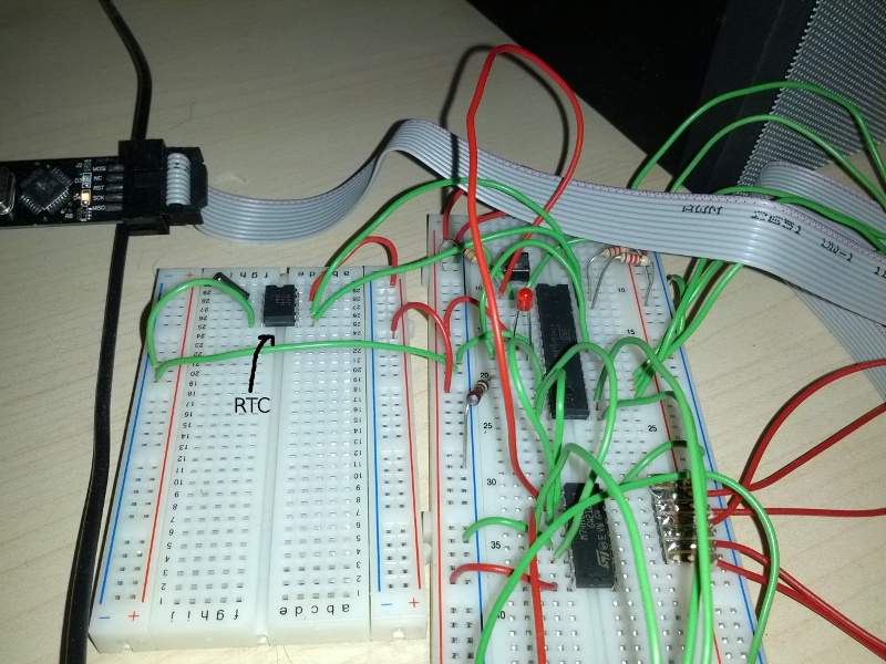

Mir kam gerade noch eine andere Sache in den Sinn. Ich frage die Uhr
sehr häufig über i2c ab (in meinem test etwa 4 mal pro Sekunde). Kann es
sein, dass Sie das nicht verträgt?
Peter R. schrieb:
> Da kann es auch sein, dass von den Nachbarschienen im Steckbrett
> übersprechende Impulse vom Oszillator als zusätzliche Impulse
> aufgenommen werden, die entweder einzelne Schwingungen des Quarzes
> überdecken oder zusätzlich gezählt werden.
Auf den Nachbarschienen ist ja gar nichts los.. wie im Datenblatt
beschrieben habe ich die Seite fein säuberlich leer gelassen. Habe auch
mal ein Bild vom Aufbau angehängt.
von Peter R. (pnu)
Danke für das Bild des Aufbaus. Das Erklärt Vieles. (Kicher!)
Schon einmal etwas von Stützkondensatoren gehört?
Hier vagabundieren die Umschaltimpulse durch die Landschaft, dass ein
ordentliches Arbeiten der Schaltung nur als Zufall bezeichnet werden
kann.
Mindestens:
für ein IC jeweils nur eins der blau/rot gekennzechneten Schienenpaare
verwenden. und nicht plus von dem rechten Paar holen und Minus vom
linken.
Dazu auch bei jedem roten/blauen Schienenpaar einen Kondensator ca.
100nF als Stützkondensator anschließen. Besser wäre es, mit möglichst
kurzer Leitung direkt an jedem IC den Stützkondensator anzuschließen.
Wahrscheinlich arbeitet das RTC sogar einwandfrei, der Kontroller dürfte
wegen der fehlenden C's spinnen.
von Chris K. (dexter86)
Okay ehm... mit Anschließen meinst du den Kondensator wirklich zwischen
die beiden Schienen packen? Ich glaube ich muss mir das Konzept von
Kondensatoren nochmal genauer angucken... Kannst du vielleicht kurz
erklären was das bringt? Also wieso man das machen sollte?
Eher unwahrscheinlich (würde ich sagen), da ja bei meinen ersten Tests
der uc keine Rolle spielte, da ich an der LED ja direkt den 1Hz Puls
angezeigt habe und dieser wahr schon deutlich zu schnell.
Danke schonmal für die Tipps. Bisher haben solche Stützkondensatoren
(bei den bisherigen Problemen) noch nie einen Effekt gehabt, deshalb
habe ich das bisher immer als Esotherik abgetan. Bei der Quarz-Klamotte
könnte ich mir schon eher vorstellen, dass hier das Problem liegen
könnte...
von Peter R. (pnu)
ja, einen pin des C an die blaue Schiene, den anderen an die rote
Schiene anschließen.
So ein Kontroller zieht beim Umschalten für Teile einer Mikrosekunde
Strom von -zig mA aus der Vcc-Spannungsversorgung. Da reicht die
Längsinduktivität von fünf oder zehn cm Draht aus, um die Spannung um
ein V oder mehr einbrechen zu lassen.
> angezeigt habe
Hast Du wirklich das RTC in Betrieb? Oder hast Du ein Programm geladen,
das nur den Takt des Kontrollers benutzt? Gerade die Abweichung im
Prozent-Bereich führt zur Vermutung, dass da der interne RC-Takt benutzt
wird, der bei atmegas im Auslieferungszustand aktiv ist.
Die RTC hat direkt einen Output PIN auf dem mann in verschiedenen
frequenzen einen output "einschalten kann". Diesen habe ich auf 1Hz
gestellt und eine LED dran gepackt Die ist in dem Aufbau nicht mehr zu
sehen da ich sie wegen eines Tipps hier rausgenommen habe.
Aber:
Dein Tipp funktioniert tatsächlich!! Ich habe einen genauen (zumindest
sofern es mit dem Auge und dem klopfen auf den Tisch messbar ist)
Sekudentakt an der  RTC!! Ein Riesenfortschritt :-D Habe jetzt VCC und
GND der RTC am selben Schienenbar und an dieses Schienenpaar ein 0,33uf
Kondensator.
Jetzt hierzu noch die Fragen:
- Inwiefern wirkt sich die größe dieses Stützkondensators auf die
Genauigkeit aus? Muss man diesen irgendwie berechnen? Sollte ich mir wie
von dir empfohlen einen 100nf besorgen?
- Du hattest erwähnt es wäre besser, den Kondensator möglichst nah am IC
zu platzieren. Besser näher an GND oder an VCC oder egal?
Danke!
Je größer, desto besser, solange es sich um eine Keramik- und nicht um
einen Elektrolytkondensator handelt. 47nF sind meist das Minimum, 100nF
ist heute Standard, und 330nF bist du erst recht auf der sicheren Seite.
Das ist egal. Es komm auf die Summe der beiden Leitungslängen zu dem
VCC- und dem GND-Pin des ICs an. Auf dem Steckbrett würde ich den
Kondensator einfach diagonal über das IC legen und dabei die jeweils
nächstgelegenen Steckkontakte an den IC-Pins nutzen. Die Drähte für die
Stromversorgung selbst kannst du auch einen Kontakt weiter außen
einstecken.
Du solltest dir angewöhnen, generell jedem IC einen solchen Kondensator
zu spendieren, denn er hat zwei Funktionen: Er hält externe Störungen
vom IC ab, sorgt aber auch dafür, dass die vom IC selber produzierten
Störungen gleich vor Ort weitgehend vernichtet werden und somit weniger
stark zu anderen Schaltungsteilen gelangen können.
