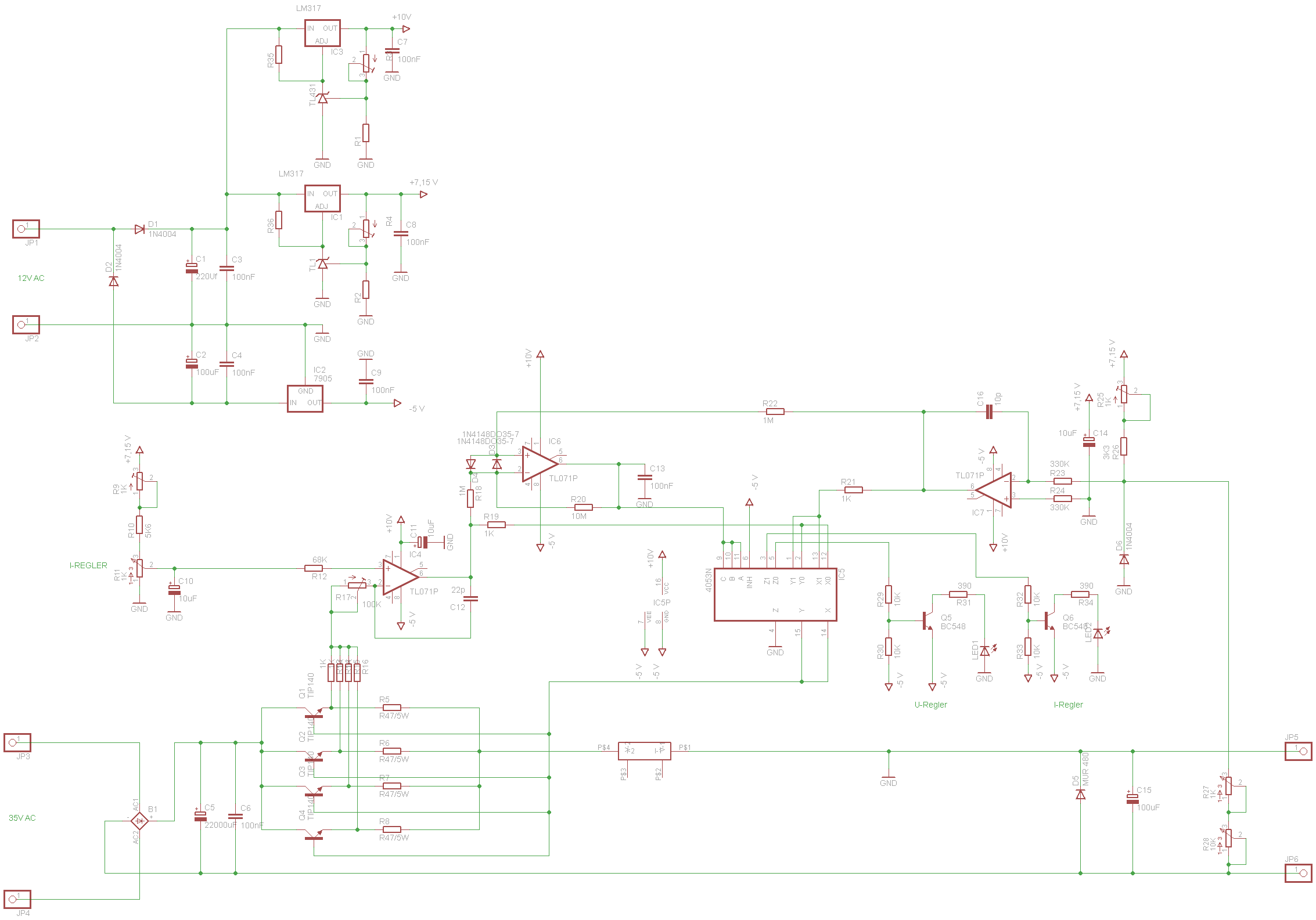

Ich habe von meinem Freund ein alter ELV-Netzteilplan erhalten. Diese
Schaltung wurde vor Jahren aufgebaut und funzt bisher ohne Probleme.
( Einfache aber gute  Spannung und Stromregelung, Kurzschlussfest )
Nun war unsere Idee, dieses Projekt zu reanimieren.
Der hier abgebildeter Plan ist nahezu mit dem Original identisch.
Die Änderungen :
Die Steuerspannungen 10V , 7.15V und -5V wurden anstatt den alten 723
mit LM317 realisiert.
Der Origanl OpAmps waren CA3140. Jetzt wird TL071 verwendet.
Um höhere Ausgangsstrom zu ermöglichen wurden zusätzlich 2 Stck TIP140
verpflanzt.
Im Originalplan war ein Leistungstrafo von 20 AC verwendet. Jetzt soll
ein 35 V AC Trafo dran.
Nun ist Eure Meinung gefragt ob es so passt ?

Hier ein paar Anregungen(vom ganz kurzen Überfliegen):
Die 7,15V sind Deine Referenz. Wenn Dir die Temperaturabhängigkeit eines
LM317 reicht, kannst Du auch gleich die 10V als Referenz nehmen und IC1
weg lassen.
Besser wäre es aber hier mal mindestens ein TL431 einzusetzen.
Die Umschaltung zwischen Strom und Spannungsregelung mit IC 5 ist eher
ungewöhnlich und wird selbst von ELV in neueren Designs nicht mehr
verwendet.
Wo ist die Trafoumschaltung zur Leistungsbegrenzung ?
D5 ist vielleicht etwas schwach auf der Brust.
gk

Endlich ein paar Vorschläge, Danke..
Nun gleich die Fragen zur Antwort.
Im Original Plan wurde 7.15V als Referenz genommen, warum eigentlich ?
Damit wirklich wenig Baustellen aufgemacht werden, lassen wir die
Beschalltung so, daß ich weiterhin 7.15V als Referenz nehme. Der
Vorschlag mit dem TL431 ist gut, habe ich bereits für dem LM317
implementiert.
Ja die Umschalltung ist in der Tat etwas aussergewöhnlich mit dem 4053,
muss aber sagen, funktioniert zuverlässig und schnell genug.
Für den D5 habe ich eine MUR 480 genommen
Wozu und warum ? ( Es wird ein fetter Ringkerntrafo genommen )

von gk (Gast)
Das ist die interne Referenzspannung der 723, vermutlich ist die
Temperaturdrift da am geringsten.
Das mit dem TL431 habe ich aber anders gemeint. So wirst Du vermutlich
Probleme bekommen, weil Deine Hilfsspannung schwingt. Die 10V müssen
nicht sonderlich stabil sein, da reicht der 317. Und daraus leitest Du
dann Deine Referenz von 7,15 V ab. Zwei aktive Bauteile weniger.
Naja die Power von Deinem fetten Ringkerntrafo muss ja irgendwie
verbraten verden, wenn Du bei hohen Strömen nur kleine Spannungen
entnimmst, oder weil Deine Strombegrenzung anspricht. Nur mal als
Beispiel, 30 V * 5 A sind mindestens 150W (plus Spannungsreserve).
gk
von Thomas D. (thomasderbastler)
Danke leuchtet mir ein ! Kurz Datenblatt schauen wegen Dimensionierung.
Mir ist gerade eingefallen, ich habe hier noch einige LT1021BCN8-7 (
Prec 7V Ref 5ppm/C )
Die wären auch OK. ( Solide Vorratshaltung ist angesagt..Lol )
Ich hatte mal den Trafo belastet mit 6A da hat das Ding nicht mal
"gemurrt"
So eine Situation, was gk beschrieben hat, tritt nur für Sekunden
auf...denke ein guter Trafo muss es packen können.

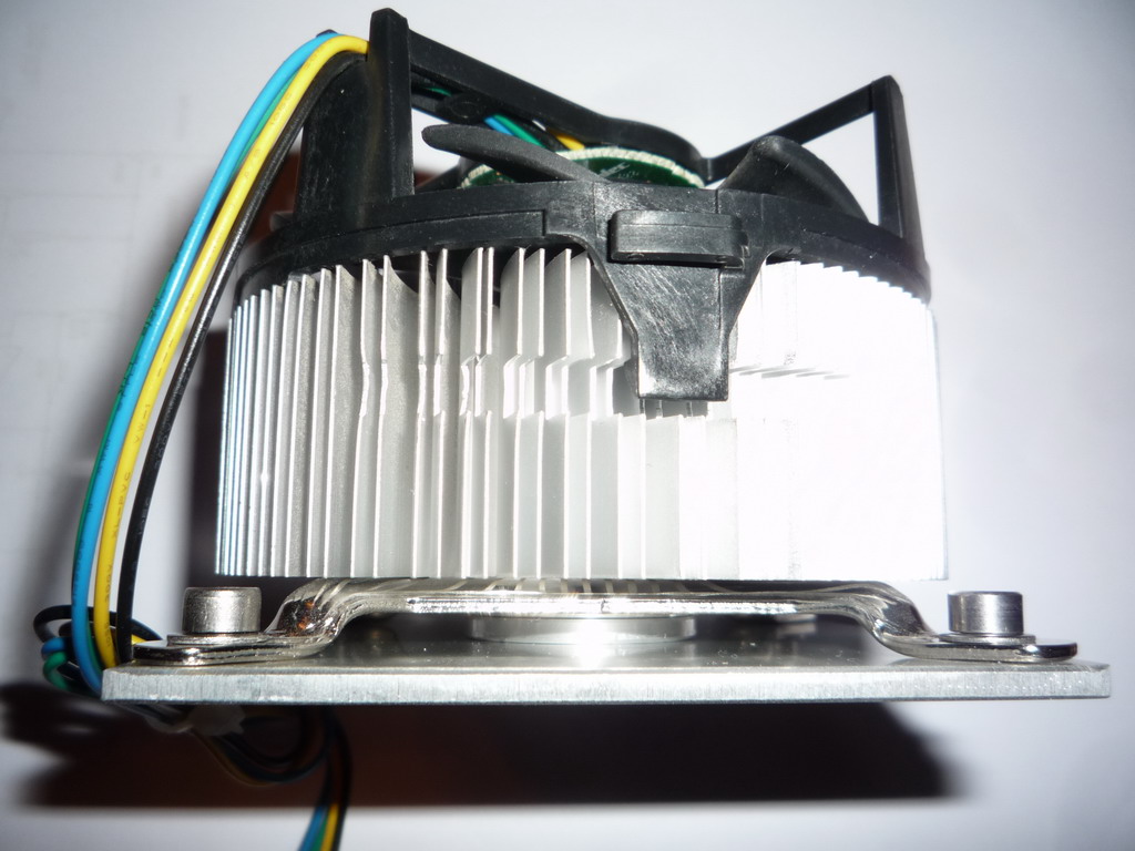

gk schrieb:
> Bei fiktiven 150W aus obigem Beispiel brauchst du
> schon eine großen Kühlkürper
Ich habe sowas ähnliches da :
http://www.elv.de/audioverstaerker-150-w-komplettbausatz-ohne-kuehlkoerper-netztransformator.html
Also ein Kühlkörper mit 2 Lüfter dran
oder sowas könnte ich mir auch gut vorstellen, wie mein bereits geteste
50W LED Kühler. Siehe Bild .Der Lüfter ist ein Pentium LG775 Lüfter.
Zwischen Lüfter und Aluplatte sitzt eine auf zehntel genau plan gefräste
Alublock/Scheibe und das ganze ist insich zusammengeschraubt.
Für diese Anwendung könnte ich eine 10 mm starke Alu nehmen, etwa 10 x
30 cm. Längstrillen fräsen und oben 2 Lüfter drauf. Temeratursensor ein
Tiny13 1xIRLZ44N fertig.

Zur Trafoumschaltung mal etwas ausführlicher:
Stell dir dein Netzteil als Blackbox vor und betrachte zwei Fälle:
1.)  An der Blackbox hängt ein Verbraucher der bei 25V etwa 5 Ampere
zieht. Der Trafo liefert diese 5A bei einer Ausgangsspannung von 30V. In
der Blackbox müssen 5V (30V vom Trafo – 25V am Ausgang=5V) bei 5Ampere
vernichtet werden, das macht 25Watt die in Wärme gewandelt werden.
2.)  An der Blackbox hängt ein Verbraucher der bei 2V etwa 5 Ampere
der Blackbox müssen 28V (30V vom Trafo – 2V am Ausgang=28V) bei 5Ampere
vernichtet werden, das macht 140Watt die in Wärme gewandelt werden.
Deshalb wird in einen Netzteil oftmals ein Trafo mit mehreren
Ausgangsspannungen verwendet, ist eine kleine Ausgangsspannung am
Netzteil eingestellt (wie im Fall 2) wird per Relais die Trafowicklung
mit geringerer Spannung geschaltet. Als Beispiel nochmals Fall 2 mit
einer Einspeisung von 12V:
zu2.)  An der Blackbox hängt ein Verbraucher der bei 2V etwa 5 Ampere
zieht. Der Trafo liefert diese 5A bei einer Ausgangsspannung von 12V. In
der Blackbox müssen 10V (12V vom Trafo – 2V am Ausgang=10V) bei 5Ampere
vernichtet werden, das macht 50Watt die in Wärme gewandelt werden.

von Bernd K. (bmk)
Wichtig ist hier auch die Betrachtung der SOA-Kennlinie:
http://www.farnell.com/datasheets/296715.pdf
Bei einem Trafo mit 35V AC wird sich nach Gleichrichtung + Elko
im Leerlauf eine Spannung bis zu 50V DC einstellen, die erst bei
höherer Belastung absinkt.
Und bei 50V Vin und 0V Vout (Ausgang kurzgeschlossen) verträgt
der TIP140 nur noch etwas mehr als 1A gemäß SOA Kennlinie.
Gut, bei 4 Stck parallel haben wir dann immerhin 4A um im
zulässigen Bereich zu bleiben.
Das ist auch ein gewichtiger Grund für die Trafoumschaltung,
weil bei niedrigerer Differenzspannung Vin zu Vout die SOA-
Kennlinie eine deutlich höhere Strombelastbarkeit ausweist.
Nun auf die Frage wie man sowas realisieren könnte fällt mir spontan
sowas ein :
Es wird sowieso Strom und Spannung gemessen. Panelmeter ( ist bereits
fertig entwickelt )
Nun könnte man einen Tiny nehmen mit 2 ADC Messungen. Wenn beide ADC
Werte einen bestimmten Wert haben ( ADC Wert1 * ADC Wert 2 sprich Watt )
dann könnte man ein relais schalten. In diesem zusammenhang braucht man
dann 2 Trafos. Einen vielleicht mit ca 10 bis 15V und einen mit 35 V
von Walter R. (alte-fritz)
Moin Thomas,
eventuell ein Trafo mit mehreren Anzapfungen sollte/müßte auch
funktionieren.
So wäre ein Relais mit Wechselkontakt anzusteuern.
Nur so ein Gedankengang von mir -
GW
Walter :
Ja so haben wir auch gedacht, aber der Trafo den wir nehmen könnten hat
2 x 20 V 2 x 6A so würden wir etwa 28 V am Ausgang bekommen oder beide
Wicklungen in Reihe ?

Schaltungsvariante einer automatischen Umschaltung der Trafospannungen
bei vorgegeben Spannungs-/Stromwerten interessieren.
Hierbei wäre anzusetzen, meiner bescheidenen Meinung nach -
GW
Eine Lösungsansatz wäre mit einem AVR, aber mich würde auch brennend
interessieren, wie man mit OpAmp und Co. sowas machen könnte.
von als Gast (Gast)
Nach Komparator und Hysterese googeln. Dann die Aufgabe formulieren z.B.
-Aussgangspannung >12V = Relais an
-Ausgangsspannung <10V = Relais aus
-Relais schalte Trafowicklung.
Ansonsten besteht auch die Möglichkeit Schaltpläne die es bestimmt zu
hauf im Netz gibt zu Analysieren.
von gk (Gast)
So weit muss man gar nicht gehen. Diese sind hier alle im Forum zu
finden. Meistens bei den NT-Reparatur-Threads. Im übrigen habe ich hier
einen Schalltplan aus ELV Nr. 12/??, der ein 0-60V Netzteil zeigt. Die
Schaltung sieht auf den ersten Blick aus wie die obige. Da ist auch eine
Trafoumschaltung mit dabei. Ich möcht fast wetten, dass ich den
Schalplan mal von hier geladen habe. Und Bingo:
Beitrag "Suche ELV-Heft von 1980"
Dann gibt es noch eine Trickschaltung, bei der im Gleichrichter 2 Dioden
durch Thyristoren ersetzt wurden. Man braucht aber trotzdem einen Trafo
mit Mittelanzapfung. Die Schaltung müsste auch hier irgendwo herum
schwirren. Ich meine, das habe ich bei hp-Netzteilen auch schon gesehen.
Oder man macht die Umschaltung so wie bei PC-Netzteilenn.
Vor kurzem war hier mal ein Reparatur-Thread eines Statron-Netzteiles
mit Thyristor-Vorreglung. Das wäre auch eine Alternative. Da braucht man
keine speziellen Trafo. Der Nachteil ist nur die Ausregelzeit bei
Spannungsprüngen (nach oben) an der Schaltgrenze.
Und man könnte auch ein Schaltnetzteil vorschalten, das wird dann aber
nicht mehr so einfach.
gk
