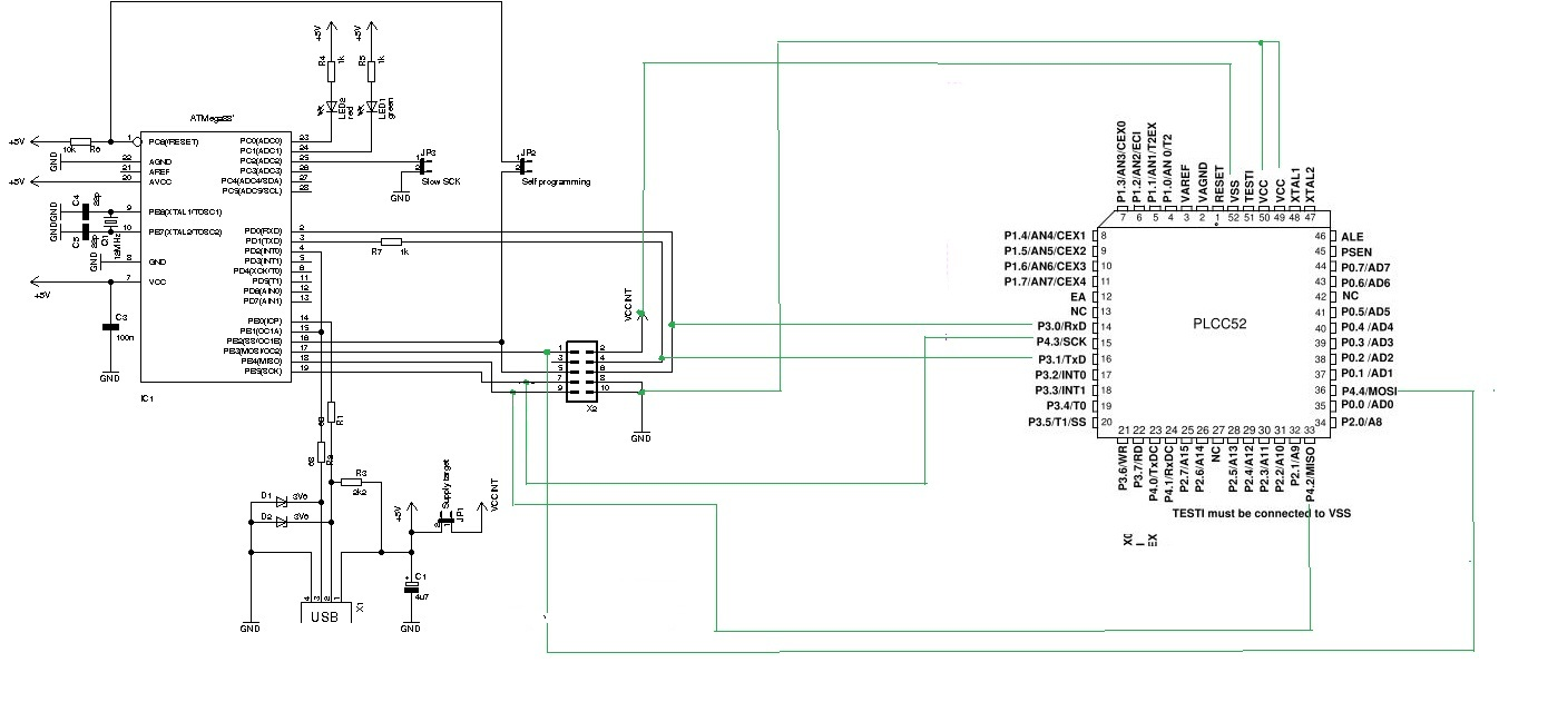

nach dem ich diverse Datenblätter und Co, gewälzt habe ist diese
Schaltung entstanden, wobei der Schaltungteil in Schwarz der
USB-Programmer ist. Ich möchte mit dieser Schaltung den MCU
programmieren und ggf auslesen können.
Hat damit jemand Erfahrung???
Vielen Dank schonmal an dieser Stelle für Eure Hilfe!

So wird das nichts. Nicht rumraten, sondern den 8051 so beschalten, wie
in der Atmel App-Note angegeben.
Also XTAL1/2, Reset, PSEN, EA, RXD, TXD.
Ob Flip mit einem arme Leute SW-USB kann, bezweifle ich.
Warum nimmst Du nicht nen richtigen USB-RS232 Umsetzer?
An den 2..5€ kanns ja wohl nicht liegen.
Und das Bild nächstes mal noch winziger, damit garantiert keiner was
erkennt.

Hallo ich möchte den AT89C51CC03(PLCC52) über die vorhandene ISP
Schnittstelle Programmieren, der ATmega8 gehört zu meinen
USB-ISP-Programmer.
@peda: Danke für die Info, aber ich verstehe niht warum ich die
vorhandene ISP Schnittstelle dafür nicht verwenden kann...
Ne deiner Idee werde ich mal suchen. Danke!
Ich habe bereits mehrere Anschlussbelegungen zum Programmieren gefunden
und weiß jetzt nicht welche die Sinnvollste ist...
Danke für die Infos!

M81 M. schrieb:
> Jetzt bleibt mir nur noch eins zu sagen:
> Wer lesen kann ist klar im Vorteil...
Damit meinst Du dann hoffentlich dich selbst. Du knotest in Deiner
Schaltung munter den ISP-Stecker des AtMega an die SPI-Signalpins des
AT89C51CC03-Controllers. Der ist über den SPI-Bus aber nicht
programmierbar (das ist für die CPU einfach eine IO-Schnittstelle von
vielen), sondern über die serielle Schnittstelle. RxD, TxD mit dem PC
verbinden (oder wenn der keine echte RS232 mehr hat eben über den
erwähnten USB-Seriell-Adapter) dann PSEN auf 0 legen und Reset. Fertig.
Jetzt kann FLIP den Controller programmieren.
