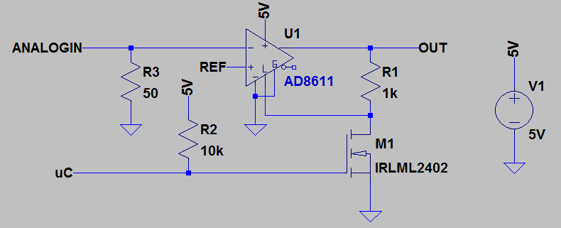

Wie oben angehängt verwende ich einen n-Kanal FET (IRLML2402) um den
Latch Eingang eines Komparators (AD8611) auf Masse zu ziehen. Hiermit
soll ein kurzes Signal erkannt und ausgewertet werden. Der Komparator
schaltet, der Latch-Eingang geht auf High und der Komparator behält
diesen Zustand bis ich das Latch zurücksetzte über den FET. Leider
funktioniert dies immer nur eine gewisse Zeit lang. Nach ein paar
Stunden ist dann immer der n-Kanel FET defekt. Alle Schaltungsteile
werden von der selben 5V Versorgungsspannung versorgt.
Ich kann mir leider keinen Reim darauf machen was da passiert.
Irgendwelche Vorschläge?
Danke,
Stefan
Gast #3094697
Es gibt nur zwei Möglichkeiten:
Überspannung
Überspannungsdefekte treten gewöhnlich ohne vorankündigung (zB zu heiss)
auf. Er ist prötzlich defekt. Meist ist die betreffende Strecke danach
leitend.
Überstrom:
Das zeigt sich daran, das der FET zu heiss ist/war.
Wie erkennst du denn, das er defekt ist?
Hat die G-S Strecke danach Durchgang in beide Richtungen? Oder ist die
D-S Strecke in beide Richtungen niederohmig?
OP #3094708
Bei meinem aktuellen Kandidaten: DS & SD -> 80 Ohm, GS & SG -> 5 Ohm.
Heiß ist da nichts geworden.
Überspannung: alles hängt an den selben 5V.
Überstrom: aber wo?
Kann es sein, dass der FET die steilen Flanken an seinem Drain nicht
verträgt?
Gast #3094721
>DS & SD -> 80 Ohm,
Miss das nochmal mit den DIodetest durch.
>GS & SG -> 5 Ohm.
Sollte immer unendlich sein. Überspannung. Wenn nicht von den 5V, dann
irgendwelche ESD.
Moderator (Firma: Titel) Persönliche Seite #3094743
amateur schrieb:
> Wenn ich das Datenblatt richtig gelesen habe, steht der Kerl auf Ugs
> +/-12V.
Lies mal weiter als nur bis zu Absolute Maximum Ratings...
@  Stefan S.
Was hängt am Ausgang des Komparators dran?
Wie ist der uC an den Fet angeschlossen?
Ist die uC-Masse auch an die Source vom M1 angeschlossen?
Wie sieht der Schaltungsaufbau aus?
OP #3094751
Am Ausgang hängt ein Oder Gatter. Der uC Pin ist direkt über eine ca.
6cm Leiterbahn verbunden. Der Pull-Up ist direkt am Gate. Der uC
(Mega328) ist direkt an 5V und GND verbunden + ein paar 100nF und 1uF an
VCC. uC-Masse und Source von M1 sind die selbe Masse (Massefläche).
Auf dem Board befinden sich keine DC / DC Wandler oder sonst schnell
schaltenden Teile bis auf den Komparator und das folgende Oder-Gatter.
Die Leiterbahnen (Komparator -> Oder-Gatter und uC -> Gate) kreuzen sich
einmal mit 90° auf TOP und BOTTOM Layer.
