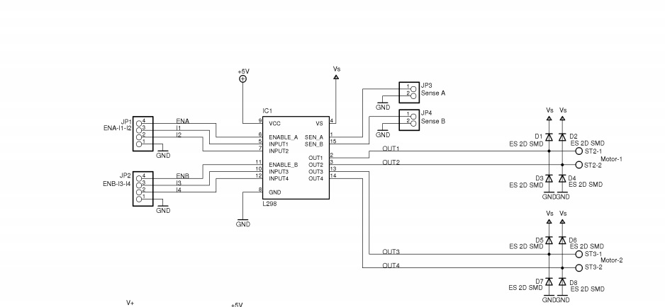

Ich möchte gerne einen Hybridschrittmotor mit dem L298 betreiben
(Schaltplan der genauen SChaltung habe ich angehängt)... doch leider
läuft der Schrittmotor sehr "hard" bzw. "ruckelig"....
Ich kann mir auch nicht erklären was ich falsch mache...
Mein Programm sieht so wie folgt aus:

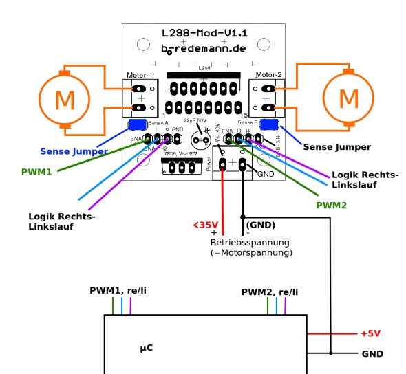

Ich habe mir diesen Treiber bestellt und im Hndbuch war noch diese
beschaltung... Nur leider wird da kein Bezug auf einen Schrittmotor
genommen , es wird lediglich bgesagt das diese Schaltung auch für solche
verwendbar ist also habe ich die beiden Spulen einfach an die OUTPuts
angeschlossen wie im anhang ... muss ich diese noch erweitern?
von da_Rula (Gast)
Mehr gibt es nicht leider nicht an Schaltplan da ich die Ausgange des
Portes C auf die INPUTS gelegt habe und das PWM oder auch ENABLE an
5V...

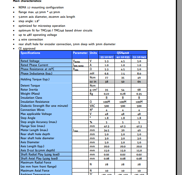

ICh betreibe diesen zur zeit mit 12V
von da_Rula (Gast)
Hier noch Motor Daten!
von Steffen H. (avrsteffen)
Dann solltest du den Motorstrom choppern. Dazu brauchst du noch den L297
oder einen Externen Komperator der dir über R-Sens den Motorstrom
choppert. Denn dein Motor hat nur 5V! Und treibst den hier mit 12V ohne
irgendwelche R-Sens Widerstände?
R-Coil = 5 Ohm
V-Coil = 12V - 3V (Uce L298) = 9V
Macht ca. 1.8 A auf deine Motorspule!
Der Motor wird bestimmt auch verdammt heiß..
Gruß Steffen
von Michael A. (Gast)
Und was denkst du, sagen die Spulen des Motors, wenn du sie gegenüber
dem Motordatenblatt fast mit der doppelten Spannung, i.e. der vierfachen
Leistung betreibst. Dann darfst du ihm nicht übel nehmen, wenn er hart
ruckt. Wenn im Datenblatt steht, dass er bis 48V betrieben werden kann,
muss der Strom trotzdem auf die angegebenen 1A begrenzt werden. Dafür
sind die Sense-Widerstände, die zusammen mit dem L297 den L298 passend
steuern. Im Datenblatt des L298 Fig.8. Sonst darf man die angegebene
Motorspannung grundsätzlich nicht überschreiten.

von Spess53 (Gast)
Hi
>Liege ich mit der Annahme richtig das diese an die Current Sensing Pins
>an zu schließen sind?
Ja. Aber ohne einen zusätzlichen L297 oder L6506 und etwas Kleinkram
wird das nichts.
MfG Spess
