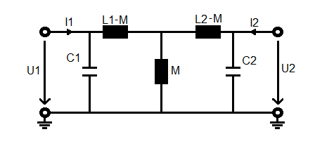

ich arbeite zurzeit an meiner Abschlußarbeit. Ich Studiere
Elektrotechnik und brauche dringend Hilfe beim berechnen einer Z-Matrix
eines Vierpols. Ich muss die Z-Parameter eines Vierpols berechnen. Z11
und Z22 ist kein Problem, allerdings weiß ich nicht wie ich Z21/12
berechnen soll?
Z21 = U2/I1 wenn I2=0 ist
Z12 = U1/I2 wenn I1=0 ist
Ich kann mir das leider nicht vorstellen nnd weiß nicht was ich
berechnen soll.

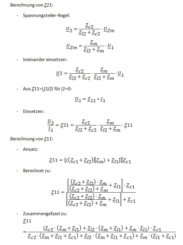

Du nimmst den Strom I1 und berechnest die Spannung über C2, weil die
rechte Seiten offen ist (I2=0). Für Z12 genau umgedreht.
Ist das ein Trafo mit Resonanz-Caps?

Es geht in der Arbeit um magnetisch gekoppelte Systeme, die Energie im
Nahfeld übertragen sollen.
Das Ersatzschaltbild steht für die zwei Erregerspulen ohne
Resonanzspule.
Es soll untersucht werden, wie man die Übertragungsentfehrnung
beeinflussen kann. Also in Bezug auf Qüte, Kopplungsfaktoren und
Resonanzspulen.
