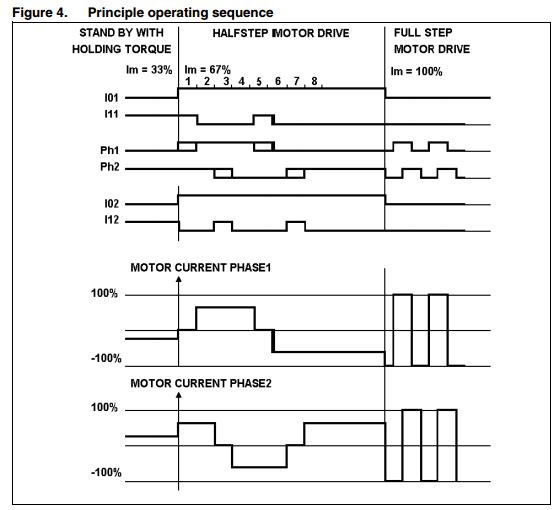

Ich möchte gerne den Schrittmotortreiber mit Taster manuell ansteuern.
Als PWM Signal hätte ich mir den N555 gedacht. Doch ich brauch wie im
mitgeschicktem Bild ersichtlich für den Fullstepbetrieb einen
Phasenversatz zwischen PH1 und PH2 von 25 grad. Hat jemand eine Idee wie
ich das einfachen Bauteilen bewerkstelligen kann?

Andreas L. schrieb:
> Doch ich brauch wie im mitgeschicktem Bild ersichtlich für den
> Fullstepbetrieb einen Phasenversatz zwischen PH1 und PH2 von 25 grad.
Das dürften eher 90° Phasenversatz sein.
http://www.rn-wissen.de/index.php/Schrittmotoren#Bipolare_Ansteuerung_Vollschritt
Für die Phasenablaufsteuerung braucht man einen Zähler mit Dekoder, der
die im Fall von Vollschrittbetrieb erforderlichen 4 Phasen durchzählt
und dekodiert. Dafür könnte man z.B. einen L297 nehmen. Alternative wäre
ein µC oder man verwendet gleich Treiber/Controller mit integriertem
Phasen-Übersetzer (Phase Translator), z.B. den A3967
