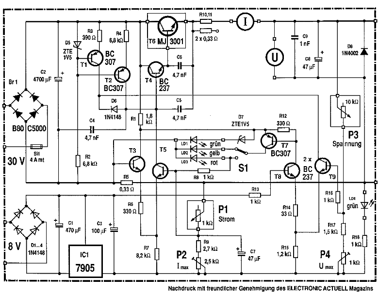

Hallo, ich beschäftige mich seit ein paar Monaten mit dem schönen Thema
Elektronik und bis jetzt hat auch alles hingehauen was ich so gemacht
habe. Mein neues Projekt ist ein Conrad Labornetzgerät nachzubauen und
soweit habe ich auch alles zusammen, aber eine Zener-Diode die ZTE1V5
macht mir Probleme, weil ich Sie nirgentswo bekomme! Ich habe schon nach
Vergleichsdioden gegooglet, aber leider nicht passendes gefunden! Könnt
Ihr mir helfen, was ich stattdessen nehmen kann?!

Das ist wohl nichts anderes wie zwei in Reihe geschaltete Si-Dioden
in einem Gehäuse. Die Stabilität ist da so oder so ziemlich schlecht.
Es ist zwar durchaus sinnvoll, für Labornetzteile auch ältere Schalt-
pläne zu verwenden; allerdings OPVs sollte die Schaltung schon haben,
da die Daten dann einfach besser sind.

> Als Diodenreihenschaltung richtig rum, als Z-Diode verkehrtrum?
Na ja, die ist ja im Schaltplan beide schon als Diode gezeichnet,
nicht in Durchbruchrichtung.
Der Schaltplan macht mir sowieso Sorgen: Der nicht-ngechlossene 0.33 Ohm
Widerstand R11, die fehlende Verbindung zwischen GND des 7905 und Masse
des 30V Kreises. Ausserdem ist interessant, was mit der Ausgangsspannung
passiert, wenn man den Netztschalter ausschaltet. Ja nach dem, ob die 8V
oder 30V zuerst zusammenbrechen, schnellt die Ausgangsspannung
ungeregelt hoch
Die Schaltung funktioniert so nicht wie gezeichnet.
Vermutlich alles absichtliche Nachbauverhinderung.
Man sollte wenigstens Platine noch mal mit Schaltplan vergleichen.
http://corsair.flugmodellbau.de/files/elektron/192520~1.PDF
Wie auch 30V~/3.5A rein dann 30V/3A raus werden sollen, müssten die auch
noch mal erklären.
(30V*0.9*1.414-2) wären 36V Spitzenspannung am Ladeelko bei unterer
Netzspannungstoleranz, der aber mit seinen 4700uF bei 3A in jeder 1/100
Sekunden Halbwelle um 6V nachgibt, bleiben nur noch 30V, dann kommen D5,
T2, T4 und T6 als Spannungsabfall, also maximal 27V noch raus, und auch
niemals 3A.
Ein typischer Idiotenbauvorschlag der nicht hält was er verspricht.

Die PDF ist genau von dem Netzteil was ich nachbauen möchte.
Ich hatte mir gedacht, wenns von Conrad kommt, kanns ja nicht alzu
schlecht sein! Bin halt auch noch blutiger Anfänger!
Was würdest du mir denn für ein Netzteil vorschlagen zum nachbauen? Das
mit den 0-30V und 0-3A Werten wäre eigentlich das was ich mir
vorgestellt hatte und mir reichen würde!
