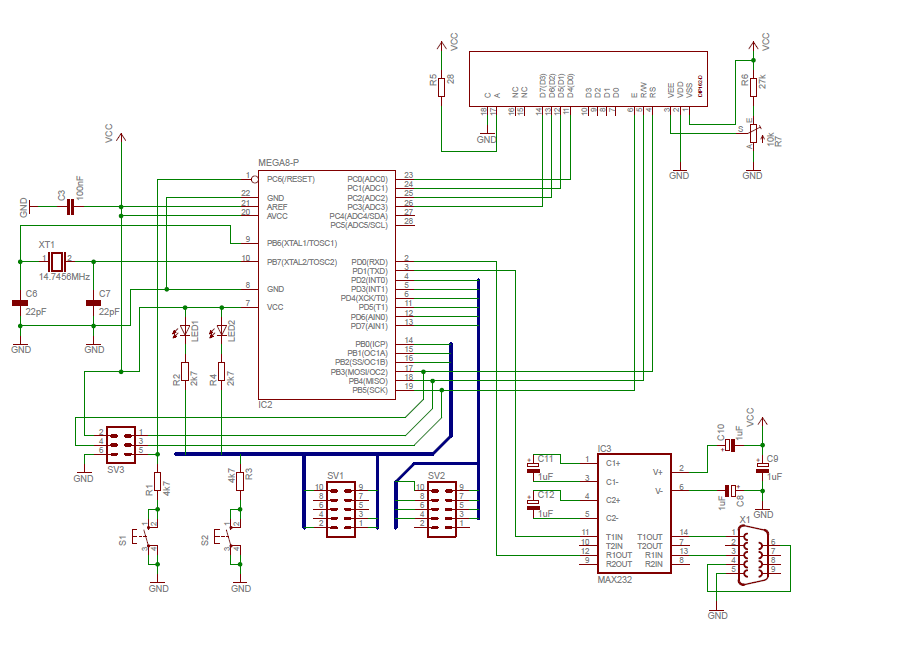

hallo, ich nutze einen Atmega8, programmiere mit Amtel Studio6 und
möchte eine Kommunikation über RS232 zum PC. Als Terminal verwende ich
HTerm port com1,baud 9600, data 8, stop1, parity non.
am terminal kommt nix an, was mach ich falsch? danke fürs feedback!

von Gurty (Gast)
#define MYUBRR (F_CPU/16/BAUD-1)
von Dussel (Gast)
Müsste hinter die Schleifen in sendletter() nicht ein Semikolon?
Und ist USBS in UCSRC nicht zwei Stopbit?
von Karl H. (kbuchegg)
drück mal eine Taste.
Denn genau das hast du hier ( wenn auch falsch ) programmiert:
void sendletter(unsigned char letter)
  while ( !(UCSRA & (1 << RXC)) )
  letter= UDR;
  while ( !( UCSRA & (1<<UDRE)) )
  UDR = letter;
Da steht
   warte auf ein eingehendes Zeichen
    (und während du wartest hol immer wieder irgendwas von der
     UART und speichere es in letter)
   gib danach letter auf der UART aus
    (und zwar solange, solange die UART nicht frei ist)
d.h. dein COde wartet prinzipiell schon mal darauf, das was über die
UART reinkommt. Und erst dann geht es weiter.

von Olaf B. (omb)
Kann es sein, dass du die RS232 Buchse falsch belegt hast?
Laut http://de.wikipedia.org/wiki/RS-232
X1 PIN2 = Ausgang zum PC
X1 PIN3 = Eingang vom PC
X1 PIN2 muss an IC3 PIN14
X1 PIN3 muss an IC3 PIN13
Dann kann RTS und CTS noch gebrückt werden. Also X1 PIN7 und PIN8
Die Verbindung zwischen PIN4 und PIN6 entfernen.

von spess53 (Gast)
Hi
Ist nicht falsch. Im Anhang die Beschaltung der RS232-Anschlüsse des
STK500.
MfG Spess
von patrick b. (calalex)
> STK500.
> MfG Spess
ich hab aber 14 an 1
und in der Zeichnung soll 14 an 2
von Olaf B. (omb)
> STK500.
Das stimmt. Die Brücke kann drin bleiben. Die brückt dann auch noch DSR
und DTR. Aber in seiner Schaltung stimmt der ganze Rest der Beschaltung
ja nicht. Außer Pin 3 und Pin 5.
@Patrick: Hast du meinen Beitrag weiter oben gesehen?

von amateur (Gast)
Wenn Deine reelle Schaltung eine gewisse Ähnlichkeit mit dem Schaltbild
hat, könnte der Rechner genau das machen was er soll: Nämlich Resetten.
Soll er das nicht, könnte Pin1 = High etwas Schwung in die Sache
bringen.
von amateur (Gast)
Sorry, oder hat der einen kräftigen Zieh-hoch?
