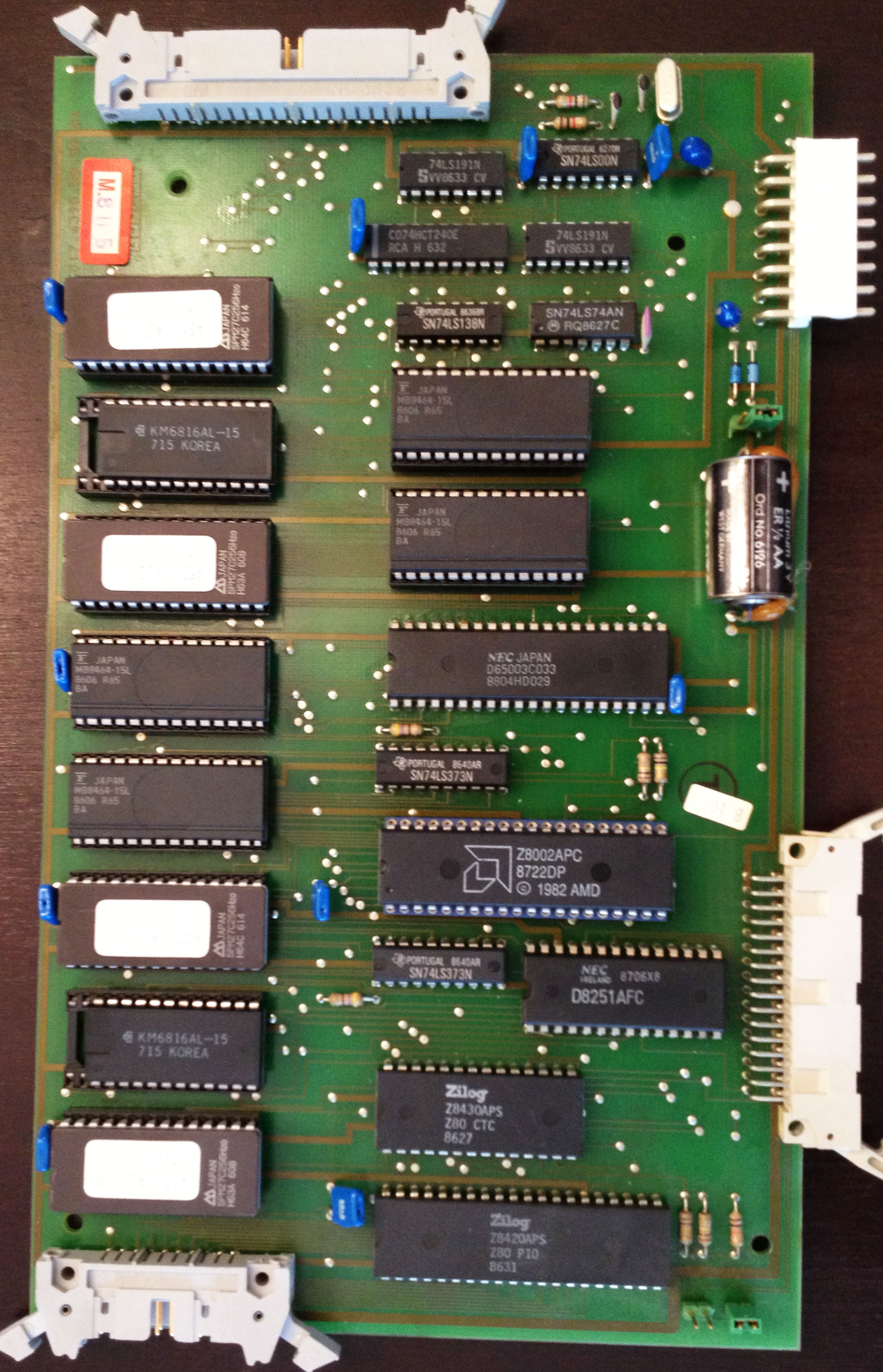

Nun bin ich auf das Problem gestoßen das dieser Stiftplotter für den
Laser zu schnell ist. Hier im Forum habe ich erfahren das ich den Quarz
dafür tauschen muss.
Leider weiß ich nicht was für ein Quarz bei mir im Plotter verbaut ist.
Auf dem Quarz steht die Bezeichnung 196-30 drauf. Kennt jemand diese
Typen Bezeichnung?
Welche Quarz müsste ich nehmen um den Plotter langsamer zu machen?

OP #3096612
@ Amateur
Da hört sich erst mal sehr schlüssig an was du dort schreibst. Einen
Versuch wäre es mir Wert den Takt zu halbieren.
Das bringt mich aber wieder zu meiner Grundfrage.
Welche Frequenzen  hat der Quarz mit der Bezeichnung 196-30?

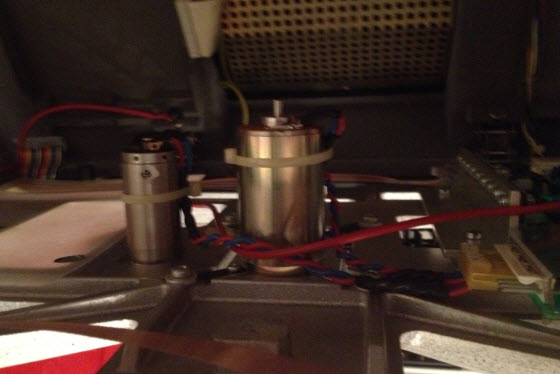

@Harald
Aus meinen Versuchen mit "Schneidplotterumrüstung" aus der Zeit bevor
originale (neue) Schneidplotter auch für Hobbyisten wirklich
erschwinglich wurden habe ich mit "verlangsamen" auch so meine
Erfahrungen gesammelt...
Daher ist eine der wichtigsten Fragen: Was für Motoren (Technologie!,
nicht exakte MArke/Typ) hat der Plotter. ICh habe in den Größen A4/A3
Plotter mit Schrittmotoren und solche mit Servomotoren in den Händen
gehabt.
Ich kann natürlich nicht für alle Typen sprechen, aber bei den drei
Plottern mit Stepper war der Quarztausch möglich...
Das eine Gerät mit Servoantrieb hingegen spielte bei den angefahrenen
Positionen total verrückt, egal ob Manuell am Plotter selbst oder via
Schnittstelle bedient. Es erscheint dabei auch durchaus logisch das es
sich auch bei anderen Modellen so verhalten würde, Steppern ist die
Steuergeschwindigkeit ja egal, bei Servos hingegen kann es je nach Art
der Ansteuerung schon zu Fehlauswertungen kommen

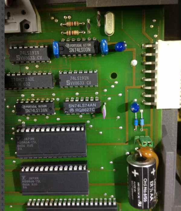

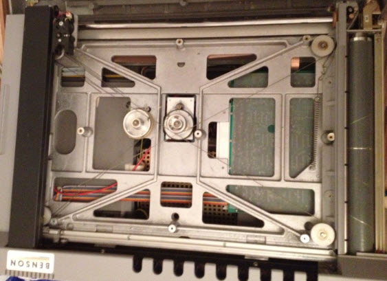

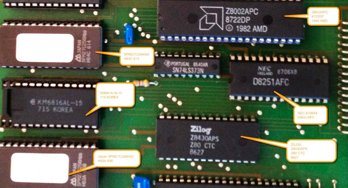

OP #3097405
@ Carsten erst mal vielen Dank für deine Ausführliche Beschreibung!
Mein Stiftplotter hat tatsächlich einen Schrittmotor (siehe Bild) würde
deswegen auch den Versuch angehen den Quarz zu tauschen.
Musste du beim tausch des Quarzes auch die Baudrate deiner Schnittstelle
anpassen?
Wie bist du vorgegangen bei der Auswahl des richtigen Quarzes? Hast du
einfach die Taktfrequenz halbiert?
Das wurde ja von dem User amateur weiter oben so beschrieben.

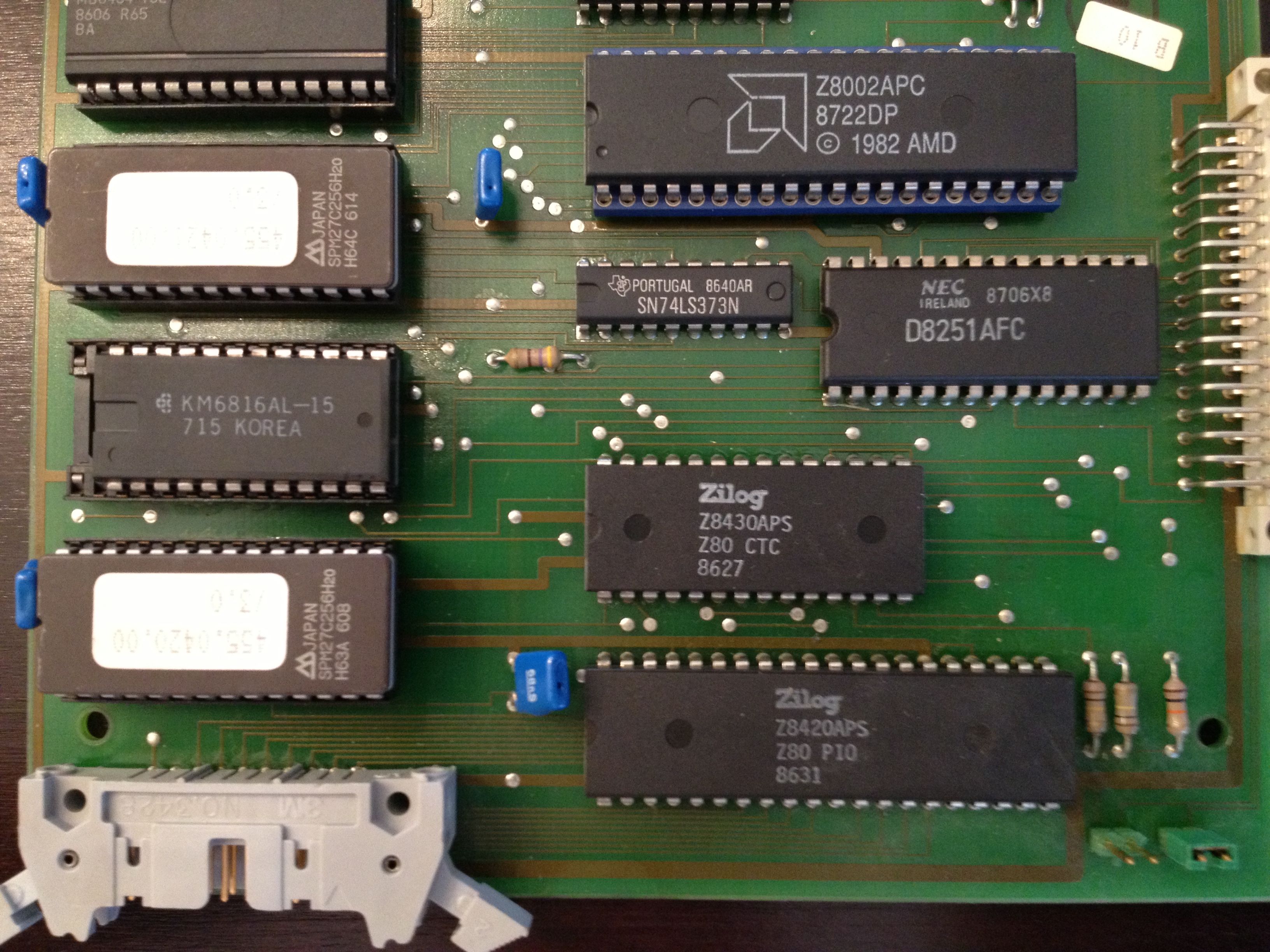

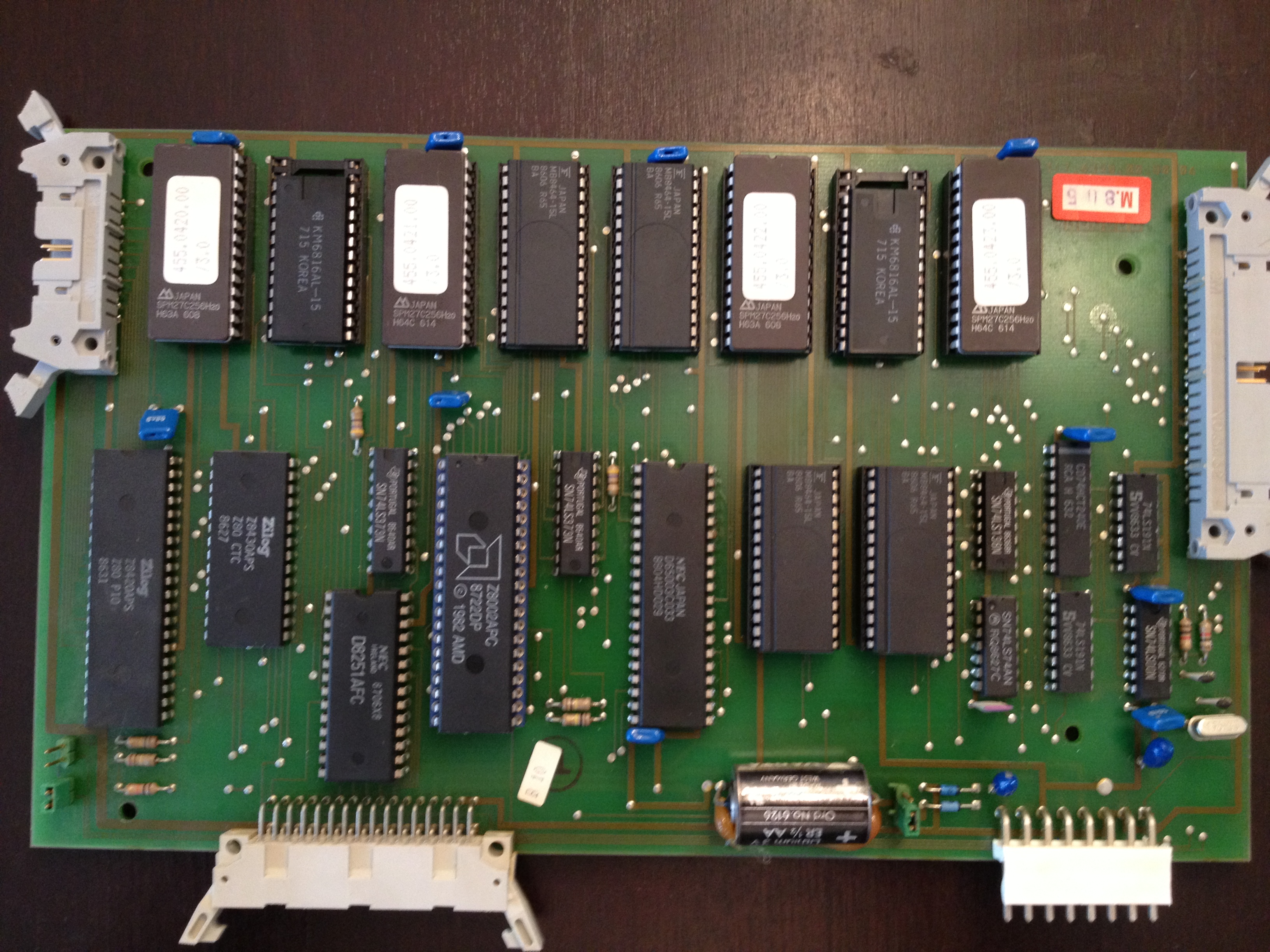

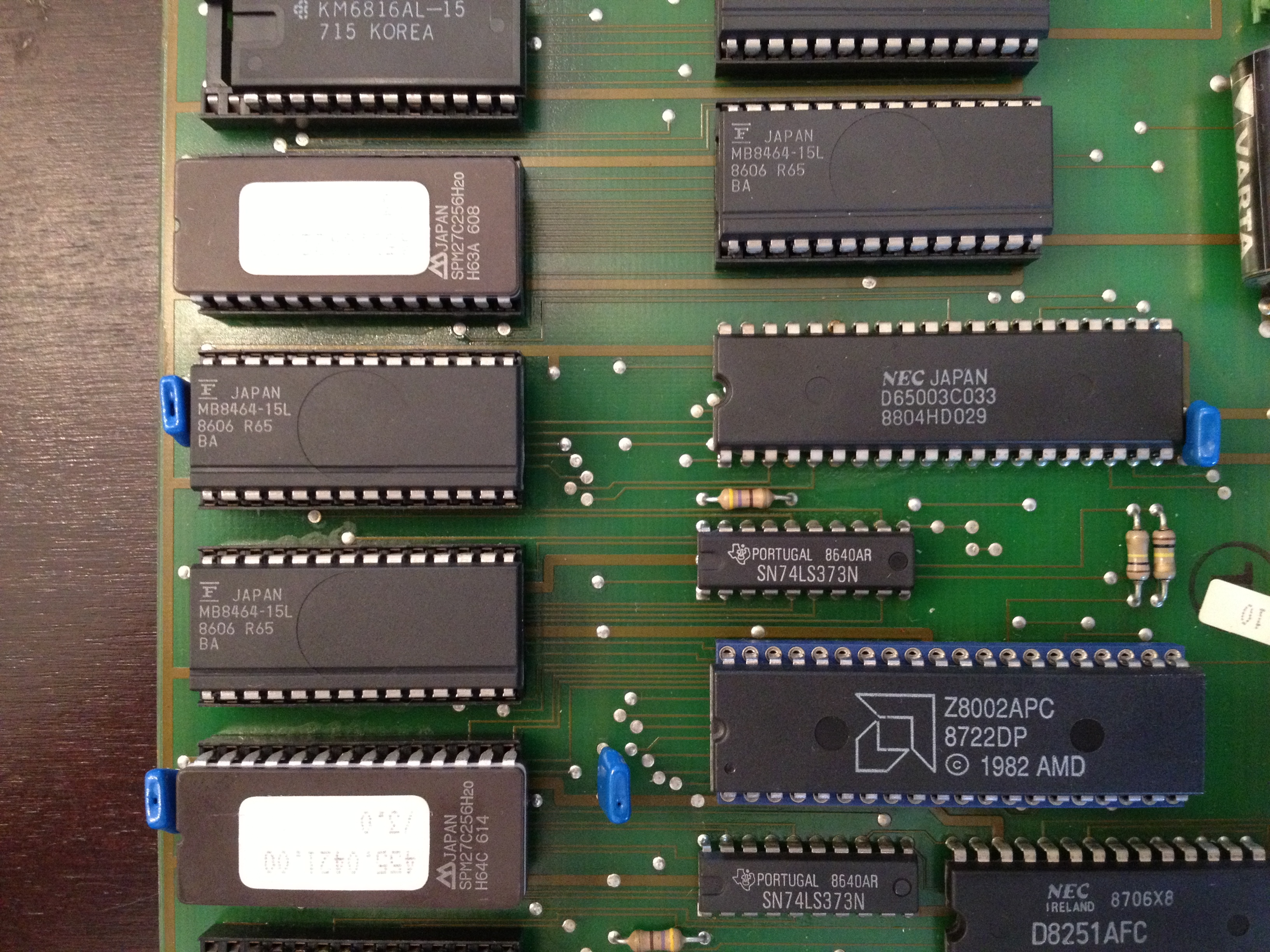

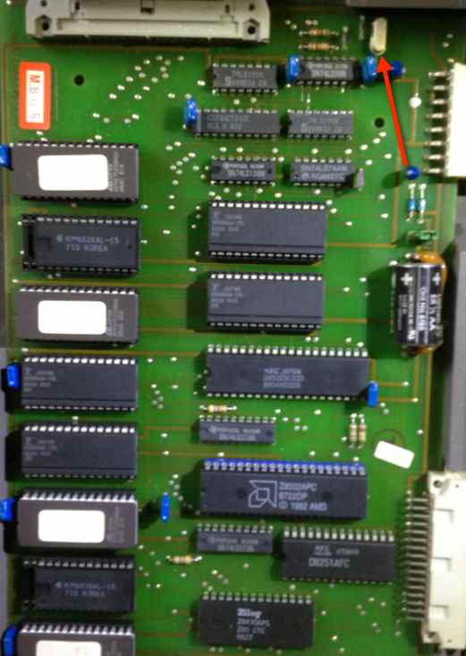

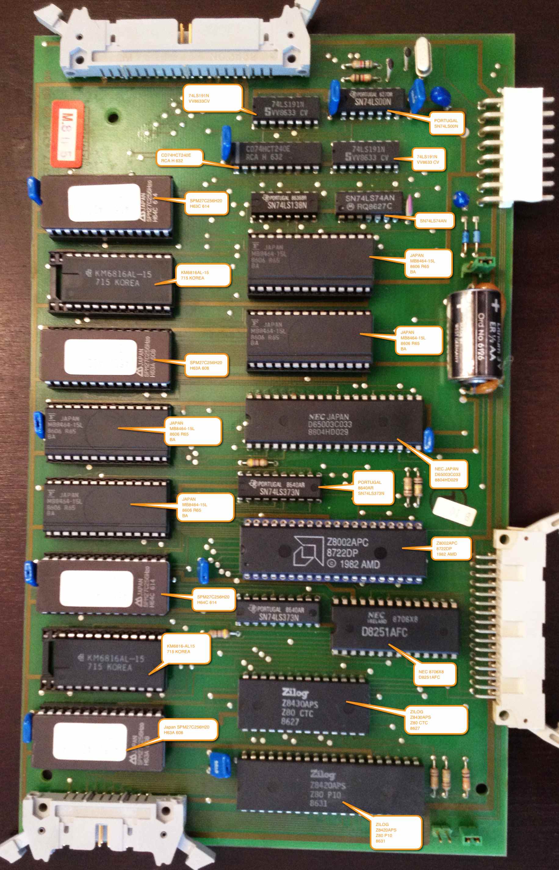

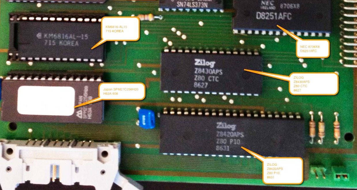

Persönliche Seite #3098366
Wüsste man, was für ein Controller da verwendet wird, könnte man die zu
erwartende Frequenz schon etwas eingrenzen.
Mit einem (scharfen und ausreichend, aber gleichmäßig beleuchteten) Bild
der Elektronik, auf der man auch die Beschriftungen der ICs erkennen
kann, könnten wir vermutlich gezielter raten.

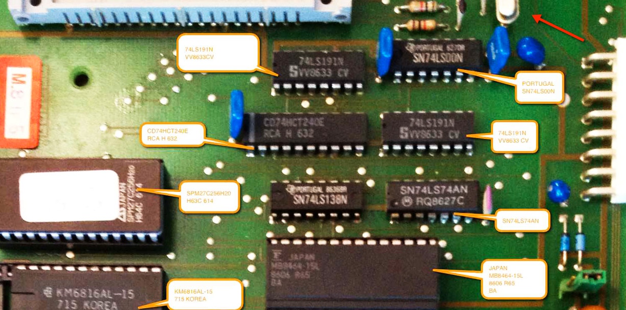

(Firma: matzetronics) #3098375
Das wäre sehr hilfreich. Ohne weitere Informationen tendiere ich zu der
wilden Vermutung, das es sich evtl. um einen 19,6608 MHz Quarz handelt,
ein üblicher Verdächtiger aus der Reihe 'Baudratenquarz':
http://www.mikrocontroller.net/articles/Baudratenquarz
Ich komm nur deswegen drauf, weil ich hier auch 2 Stück 19,6 Mhz Quarze
habe bei denen auch nur '196' drauf steht.

Also es handelt sich um einen Benson Schlumberg  1062-U. Das Teil ist
ein echter Exot.
Wie gewünscht habe ich die Platine noch mal abfotografiert. Hoffe das
man auf dem Fotos alles erkennen kann.
Gast #3098745
Anno Stiftplotter liefen die meisten Rechner noch wesentlich
gemächlicher. Das gleiche galt auch für Steuerrechner. Manchmal wars
sogar ein 80186.
Damals hatten die Rechner auch noch keine Möglichkeit einen Quarz direkt
anzusteuern. Wenn man aber den Takt extern erzeugt und durch 4 Teilt
kommt eine damals sehr gebräuchliche Frequenz dabei heraus.
Wenn das Teil aber noch funktioniert, sollte mit hohem Teiler 1:10 das
Oszilloskop helfen können. Es geht ja um einen Umbau und nicht eine
Wiederbelebung.
Gast #3098752
Ich schätze der NEC ist der Prozessor. Die haben damals eine Menge recht
guter Clones und Modifikationen im Bereich der 8086-Reihe
herausgebracht. Wenn Du die Beschriftung des 40-Füßers mal posten
kannst, vielleicht hat ja noch jemand ein Datenblatt dazu. Alternativ
auch ein lesbares Foto.
(Firma: matzetronics) #3098776
Abdul K. schrieb:
> Ein 74x74 ist ja schon drauf.
Jo, und dann noch die beiden 4-bit Counter (74191). Man beachte die
Mengen von Statischem RAM und EPROM, immer paarweise, könnte also
wirklich ein V30 von NEC sein. Der V20 war ja nach aussen hin 8 bit
breit. Spassig ist ja auch, das sie u.a. Z80 Peripherie genommen haben,
wenn ich mich nicht täusche, ist da eine CTC zu erkennen. Was könnte der
AMD Chip sein? Eine Art PIO?
Übrigens ist der Oszillator mit dem 7400 kräftig genug, um direkt einen
Frequenzzähler oder Oszi anzutreiben, messen sollte also mit den
entsprechenden Geräten gut klappen.
OP #3099007
Hallo Zusammen, habe noch mal etwas bessere Fotos gemacht.
Hoffe das man das ganze jetzt besser erkenne kann.
Bin wirklich beeindruckt was Ihr so alles auf den Board erkennt. Man
gewinnt den Eindruck als ob Ihr aus einem Buch lesen würdet.
Ich sehe dort einfach nur Bunte Blöcke auf einer grünen Platine.

OP #3099134
@ egal²
Wollte das Forum nicht mit Bildern "zumüllen"!
Hatte einfach die Hoffnung das mir jemand sagen kann anhand der
verbauten Teile was für ein Quarz das ist und welchen ich am besten
nehmen sollte um meinem Plotter langsamer laufen zu lassen. Wie schon
geschrieben, ich bin ein Elektrotechnischer Laie.
Mehr als Bilder machen und dumme fragen stellen kann ich leider nicht.
Hoffe auf die Geduld der User hier :-)
Das die Bilder nicht 100%ig sind habe ich ja gesehen deswegen habe ich
beim zweiten Anlauf kleine Sprechblasen mit der Bezeichnung der Bauteile
dahinter gemacht. Versuche so viel wie ich kann zu Lösung bei zu tragen.
Leider fehlen mir die Apparaturen um irgendwelche Messungen
durchzuführen (Funktionsgenerator oder Oszilloskop)
Da müsste ich ein paar hundert eure ausgeben für Geräte die ich nur
einmalig nutze.
Dazu kommt das die Geräte durch einen Laie nur schwer zu bedienen sind.

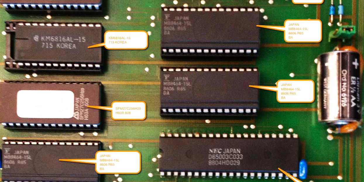

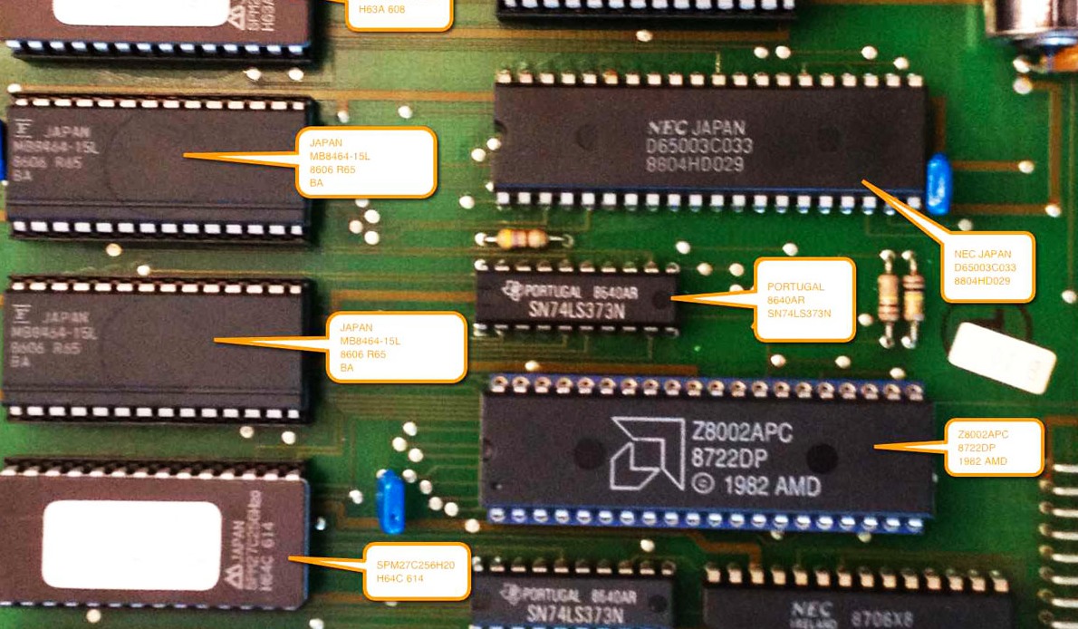

(Firma: matzetronics) #3099443
Aha, der Z8002 ist also der Prozessor und der NEC chip scheint ein Array
von Darlington Stufen oder sowas ähnlichem zu sein.
Lt. Datenblatt scheint der Z8002A mit max. 6 Mhz zu laufen (ohne A nur
mit 4 MHz).
Da auf dem Board aber jede Menge Teiler drauf sind, sind da immer noch
ne Menge Optionen offen.
* Wenn du ein KW-Radio hast, solltest du in der Nähe der 20MHz (zwischen
dem 15m und dem 13m Band) ein kräftiges Signal hören, das weg ist, wenn
der Plotter aus ist. Das Signal sollte kräftiger werden, wenn du mit dem
Finger in die Nähe des 7400 kommst. Ein kleiner Weltempfänger ist ideal
für so etwas.
* Wenn du Bekannte hast, die sich mit sowas auskennen, bettel sie um
einen Frequenzzähler oder Oszi an.
Harald Müller schrieb:
> Der Rufus.T hatte ja vermutet das es sich eventuell um einen 19,6608 MHz
> Quarz handelt.
> Was ist denn wenn ich einfach den Quarz ersetze und durch ein ersetze
> mit halber Geschwindigkeit.
> Fliegt mir dann alles um die Ohren?
Unterstell Rufus lieber nichts, das war ich :-P
Nö. Im schlimmsten Fall geht nichts, weil irgendwelche Timing Specs
verletzt werden. Du merkst auch beim Initialisierungslauf des Plotters,
wenn irgendwas nicht stimmt. Da der Plotter mit statischem RAM läuft,
ist auch kein Problem mit Refresh Zyklen o.ä. zu befürchten.
Gast #3099477
Hi
Den NEC D65003.. habe ich auch nicht gefunden. Aber D65005.. sind ASICs.
MfG Spess

#3099753
Also die eigentliche Frage ist doch, wird die serielle Schnittstelle mit
dem µPD8251A mit der Quarzfrequenz versorgt, oder hat er einen eigenen
Takt. Ich sehe auf den Bildern keinen anderen Quarz.
Laut Datenblatt
http://www.alldatasheet.com/datasheet-pdf/pdf/101865/NEC/UPD8251A.html
darf man max. 615 kHz als Takt (64-fache Baudrate bei 9600Bd, es ist
noch 16-fach oder 1-fach möglich) anlegen, also wird der Takt irgendwo
in den TTL-ICs heruntergeteilt.
