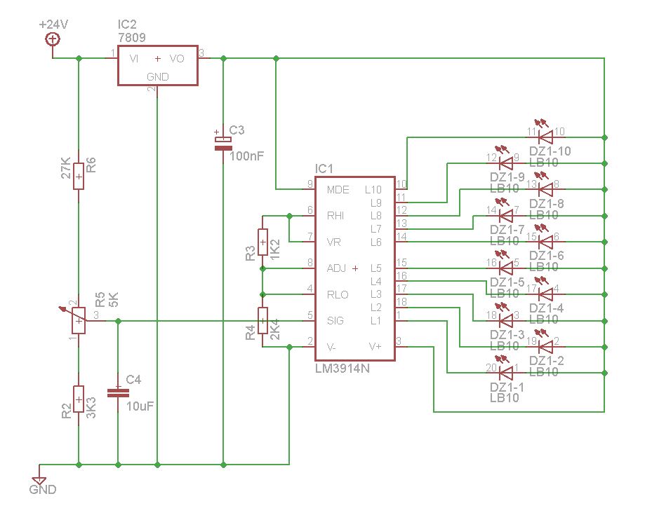

von AutoFreak (Gast)
ich hab folgendes vor:
http://www.enide.net/webcms/index.php?page=lm3914-batmon
Diese Schaltung soll den Ladezustand meines Gerätes überwachen. Dieses
hängt an 2x12V 12AH Bleigel Akkus, welch ein Reihe geschaltet sind und
von einem Ladegerät geladen werden (Ladeschlussspannung laut datenblatt
bei 27,6V);
Nun will ich mit obiger Schaltung den Ladezustand überwachen. Kann ich
die Schaltung 1:1 an die 2 Akkus (also maximal 27,6V) hängen, wenn ich
folgendes ändere:
- der 2,2uF cap. wird gegen einen potenteren getauscht (2,2uF 63V)
- der Spannungsteiler wird nicht mit 2 x 10K gewählt, sondern mit 1 x
10K und 1 x 30K, sodass ich die Spannung viertle - so komme ich wieder
auf einen annehmbaren Bereich
und dann +/- an 24V. Geht das so easy?!
Grüße!
von MaWin (Gast)
> Geht das so easy?!
Nein, der LM3914 hält keine 28V aus.
Für den und die LEDs noch einen (12V) Spannungsregler.
Die Schaltung auf der Seite funktioniert sowieso nicht.
RLO per Poti an GND liegt immer an 0V. Das ist falsch verdrahtet,
siehe Datenblatt.
4k7 zwischen Pin 7 und 8 begrenzt den LED-Strom auf 1mA.
Das kann recht dunkel sein.
Allerdings darf der LED-Strom auch nicht über 10mA betragen,
also R3 unter 470 Ohm, weil sonst der IC an 12V zu heiss wird.

Akku --+----|7809|--+---------+-- LEDs
7.    27k     |   100nF       |V+
8.  5kPoti-+--(-----(------|SIG    muss 3.6V bei 30V in haben   5.
       |   |  |     |   +--|RefOut
       |  10u |     |   +--|RHi      hat also 3.6V   4.
       |   |  |     |  1k2 | 1.2V Differenz (fest)   1.
6.    3k3  |  |     |   |  |
       |   |  |     |   +--|RefAdj
       |   |  |     |   +--|RLo      hat also 2.4V   3.
       |   |  |     |  2k4 | 2.4V Differenz (ergibt sich)   2.
GND ---+---+--+-----+---+--|V-
und weil der Chip nicht ganz exakt ist, kann man es mit
einem Poti justieren.
Die 10u beruhigen die Anzeige bei Spannungsschwankungen.

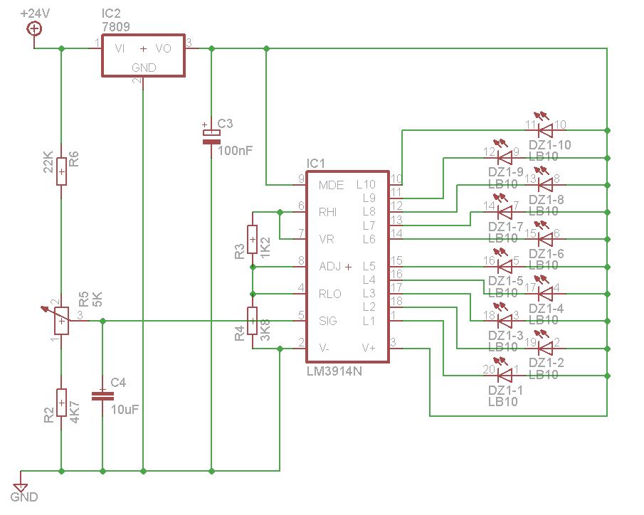

So alles korrekt?
Aber ich kann doch dann gar nicht die untere und obere schwelle
einstellen?
Mal blöd: Was hast du gegen die ursprüngliche schaltung? Scheinbar geht
sie ja?!
von MaWin (Gast)
Sieht richtig aus, die 100nF werden kein Elko sein, die 10uF hingegen
schon.
Die untere und obere Schwelle liegen exakt (widerstandstoleranzgenau,
also üblicherweise 1%) bei 66% und 100%.
Was dann 100% sind, wird durch das Poti eingestellt.
Aber das ist doch blöd, weil wenn ich 20-30V messen will, das doch mein
ziel verfehlt. Selbst wenn ich dann auf 27,6V auspegel, und der untere
Pegel dann bei 66% davon ist (18,2V), ist das doch zu wenig - bei 9,1V
ist doch meine Batterie schon fast tiefentladen, oder?

von MaWin (Gast)
Was ist daran verkehrt bei einem Akku der 2 bis 2.3V pro Zelle, also 24
bis 27.6V haben darf einen Anzeigebereich von 20 bis 30V zu haben damit
man auch sieht wenn etwas NICHT stimmt? Natürlich kannst du den Bereich
beliebig anpassen durch Ändern des 2k4, der Bereich war ein Vorschlag.

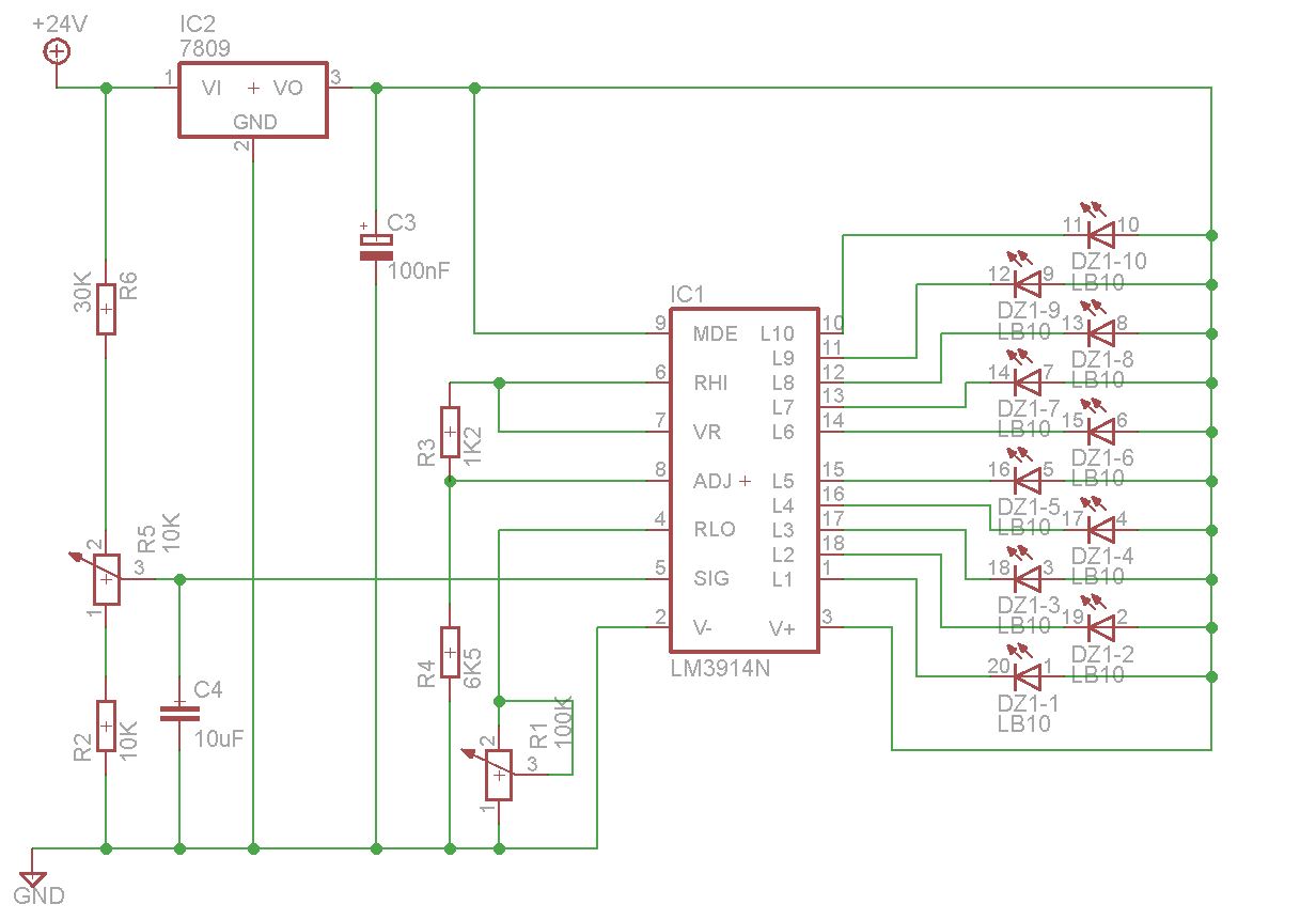

von MaWin (Gast)
> Ich verstehe auch echt nciht wieso der erste schaltplan nicht geht, der
> wäre von der funktion GENAU das was ich möchte. Magst du mir das kurz
> erklären? Alleine komme ich nicht drauf...
RLO ist falsch angeschlossen und nur durch den Spannungsabfall am 100k
Poti des sich nach Lust und Laune und Temperatur ergebenden Leckstroms
aus RLO definiert, also eher undefiniert und ständig nachzustellen.
Ansonsten war er halt nicht spannungsfest genug.
Natürlich könnte man RLO und RHI unabhängig voneinander einstellbar
machen, aber dann hat man 2 Potis. Man kann auch vorher überlegen welche
Grenzen man haben will, baut passende Widerstände ein und spart sich ein
Poti.

Wie müsste ich DANN die Widerstände dimensionieren? Irgendwie blicke ich
da einfach nicht durch...
von MaWin (Gast)
Na 3.8k statt 2.4k, 4k7 statt 3k3 und 22k statt 27k,
ich hab doch schon extra die Reihenfolge der Rechenschritte
drangeschrieben, Mathematik war nie deine Stärke ?
Ja, tut mir leid, aber ich verstehe halt nicht, wie du auf die Werte
kommst. Anbei nochmal der verbesserte Schaltplan. Das mit dem LED Strom
ist ja noch klar, okay, aber dann hörts auf. Ich kans ja mal versuchen:
22K/4K7 fungieren als Spannungsteiler. Nach meinen Berechnungen würden
hier bei 27,6V Spannung 5,90V abfallen. Diese kann ich noch etwa mit dem
5K Poti nach oben/unten regeln.
Intern erzeugt der LM3914 1,25V Referenzvoltage. Wie du dann aber auf
die 3K8 kommst ist mir ein Rätsel, ich versteh es wirklich nicht.
Vielleicht mag da nochmal jemand einen Satz drüber verlieren.. danke!
Grüße
von MaWin (Gast)
Wenn 1k2 gleich 1.2V sind , sind 3k8 wieviel Volt ?
Es fliesst nämlich derselbe Strom durch die Widerstände.
1,2V/1,2K=0,001A=1mA
1mA*3,8K=3,8V
-> somit liegen 3,8V an Rlo und ADJ an.
und weiter? :D
Ach, lass es gut sein. Wenns so funktioniert... Ich muss mir das vll
einfach nochmal in Ruhe anschauen, vll machts dann "klick". Danke für
die Lehrstunde!
(In meinem Fall kann ich also an den SIG Pin Spannungen von 4,80 bis
12,17 V anlegen).
Laut Datenblatt liegt an RefOut (und Somit an RHigh) 1,25*(1+3,8K/1,2K)=
5,20V an. Somit sind alle LEDs an, sobald SIG über 5,20V ist.
Die untere Schwelle wird durch den Spannungsteiler 3,8K bzw. 1,2K
festgelegt. Somit ist die untere Schwelle bei
U=(RHigh/(3,8K+1,2K))*1,2K=1,248V.
Zuletzt: Der Strom pro LED = 12,5 / 1,2K = 10,4mA.
Richtig deuten kann ich das noch nicht. Wäre es für mein Vorhaben nicht
sinnvoll, wenn ich von Rhigh über einen Poti an Rlow gehe - dann könnte
ich mit diesem die untere schwelle einstellen.
Oder sehe ich das wiedermal falsch? -.-

von MaWin (Gast)
a) Du kannst nicht 8.1V an Refout haben wenn VCC nur 9V beträgt, also
alles nkchmal für weniger als 6.5V ausrechnen.
b) Die internen Widerstände haben nicht 1000 Ohm, sondern irgendwas
zwischen 800 und 1700 Ohm, also kann man auf deine Methode nur mit einer
sehr grosszügigen zweiten Einstellmöglichkeit (die das 100k Pozi
erlaubt) den Spannungsabfall an den Sollwert 6.3V anpassen, mit der
anderen Verschaltung könnte man direkt 6.3V über Festwiderstände
festlegen.
a) Mist, hab das vergessen auszubessern. Wollte da den 7812 reinmachen.
Das sollte ja dann gehen, oder? 12V brauche ich nämlich sowieso noch wo
anders, deswegen habe ich das für 12V zusammengebaut.
b) aa okay, die schwanken so stark! Ja, habe mal nachgerechnet. bei 800
Ohm bräuchte ich 36K, bei 1700 Ohm bräuchte ich 76,5K. Sollte also mit
100 passen! Aber das ist die bis jetzt einzig verständliche Berechnung
des LM3914, sorry ;-)!
Die 8,1 an Refout habe ich aber ziemlich genau, oder muss ich da auch
noch mit einem Poti arbeiten?!
Sonst würde ich mir das jetzt layouten, ätzen, aufbauen und dann mit
einem Netzteil die Spannungen justieren und mich freuen! ;)
Anbei der verbesserte Schaltplan, bitte nochmal kurz drüberschauen. Habe
jetzt den 7812 drinnen & noch nen 33uF (wie im Datenblatt) rein - sollte
sowieso ganz gut sein. Oder kann ich den 33uF beim Batteriebetrieb
getrost weglassen?

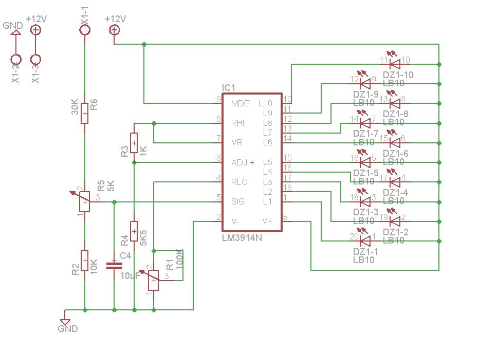

So hier jetzt nochmal die Finale version.. jetzt sollte alles passen!
den 1,2K habe ich gegen einen 1K ausgetauscht und somit erhalte ich 5,5K
für den R2... 1K deswegen: Habe zuvor grad die andere Schaltung
aufgebaut (anderer Einsatzzweck) und da betreibe ich den Bargraph mit 1K
Widerständen - dann sind die gleich hell.
Zufrieden jetzt? :) Dann layoute ich mal.

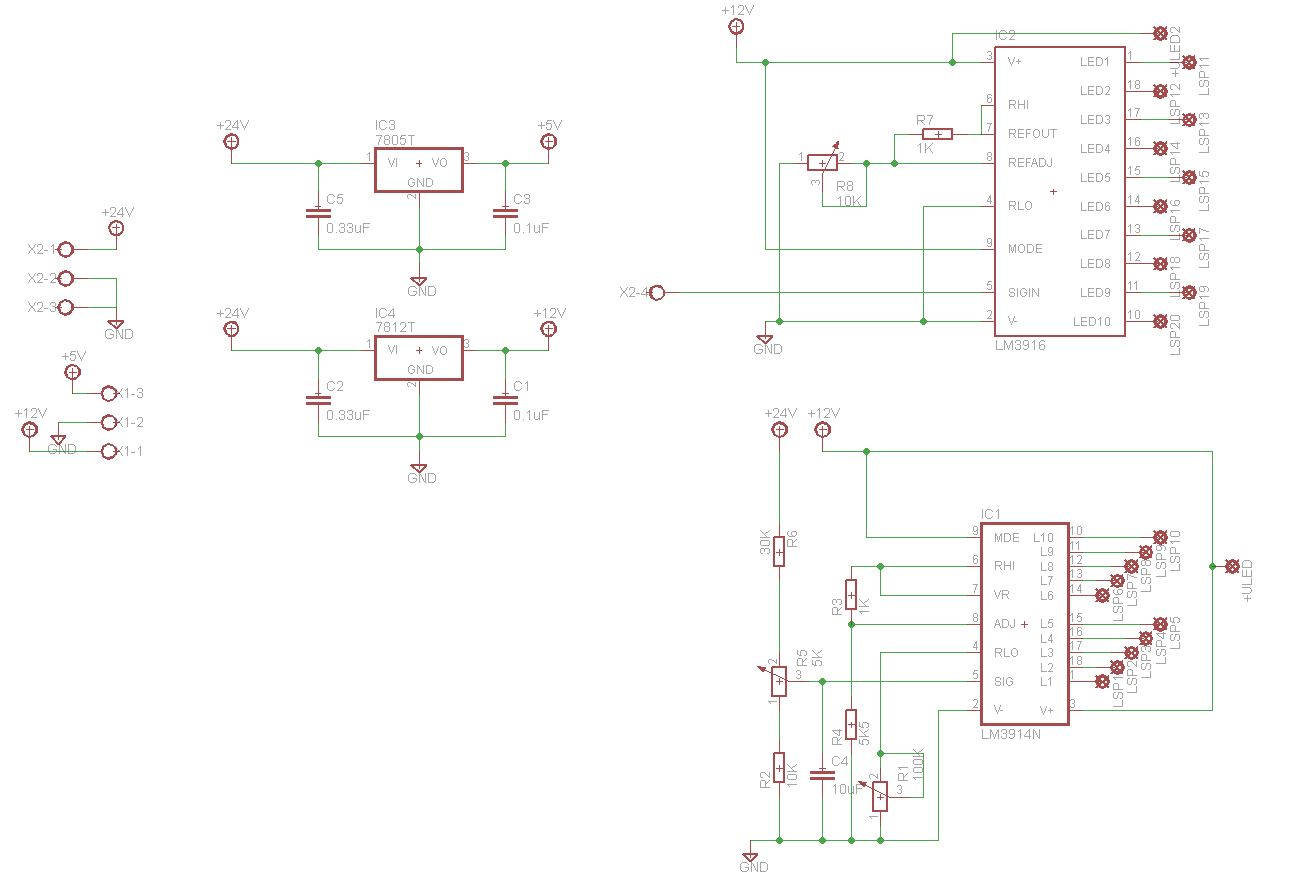

hab heute schon fleißig gebastelt. Hier im Anhang mal meine Idee:
- Ich kann jetzt ein Audiosignal anschließen -> VU Meter
- LM3914 zur 24V Batterieüberwachung
- gleichzeitig Stelle ich Ausgänge mit 5/12V zur Verfügung
Kann ich das genau so machen? Layout hätte ich schon. Grüße!
mag nicht bitte nochmal einer schnell drüberschauen bevor ich das
aufbaue und mich ärgere?! :( wäre super!
Grüße
von MaWin (Gast)
Die Schaltungen mögen funktionieren, aber vor den Widrigkeiten eines LKW
Bordnetzes wären sie alle nicht geschützt, falls es um so was geht. Das
VU Meter nimmt sein Signal bezogen auf Minus(Masse). Ob das Audiosignal
auch darauf bezogen ist? Zudem zeigt es nicht den VU Wert an, für den
sind normgerecht weitere Bedingungen nötig.
Siehe dse FAQ.
