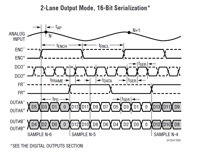

#3097587
Das Frame Sync intern erzeugen bringt ja nichts. Das muss der Sender
erzeugen, damit der Empfänger weiß, wann ein neues Byte anfängt (oder
bei dir halt wann das MSB/LSB des nächsten 5 Bit Wortes kommt). Du musst
das Frame Sync vom Sender ausgeben und ein konstantes Muster einstellen,
anhand dessen du im Empfänger zweifelsfrei feststellen kannst, wann die
Bits ausgerichtet sind. Am LTC2175 ADC wird das beispielsweise so
gemacht wie im Bild. Mit jeder Flanke des High Speed Cloks wird ein
Datenbit abgetastet und das Frame Signal zeigt eindeutig die Lage an.
Intern musst du dann beim Starten solange das Bit Slip machen bis die
Lage stimmt, also am Frame Sync Parallel Vektor dein am Sender
eingestelltes konstantes Muster anliegt.
