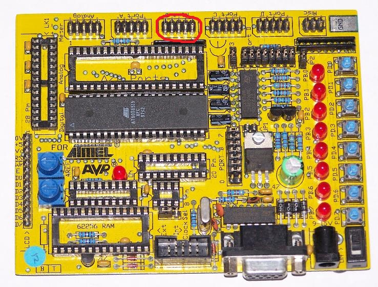

Hallo
ich möchte gerne für mein STK200 ein Schrittmotor machen , den ich mit
AT90S8515 programmieren kann.
Aber ich weiß es nicht, wie ich den Schrittmotor mit der Schnittstelle
PORT Beta (PORTB) verbinden und programmieren kann.
Hat jemand ein Schaltplan oder Ahnung, die ich selber so eine Platine
für ein Schrittmotor bestücken und löten kann. Damit ich den
Schrittmotor so programmieren kann.
Ich danke für EURE HILFE!

Gast #3100028
> Aber ich habe noch eine Frage.
> Meine Schnittstelle ist (siehe auf dem Bild im rot markierten
> Bereich) dafür nicht geeignet.
Das ist natürlich schlecht.
Dann brauchst du statt em AT90S8515 einen Ardunio
und als Treiber einen Arduiono-Schrittmotot-Shield,
der schützt dich vor dem Nachdenken.
#3101346
Wo ist das Problem? Üblicherweise verwendet man Schrittmotortreiber-ICs.
Die brauchen als Ansteuerung im idealfall 2 Leitungen (Takt und
Richtung)
Welche du dafür verwendest, kannst du dir im Schaltplan ansehen.
Du wirst jedenfalls um einen Treiber nicht herumkommen, denn dein
Controller wird beim ersten Schritt (so er den Motor direkt treiben
soll) in Rauch aufgehen.
Klar kann man den Treiber mit 2 Vollbrücken auch diskret aufbauen, ich
würde es dir aber nicht empfehlen.
Ein paar Drähte händisch Ziehen (und vorheriges Nachdenken) wird dir
jedoch nicht erspart bleiben.
Ich behaupte jetzt Kühn, daß die gezeigte Schnittstelle sehr wohl
geeignet ist, auch ohne zu wissen, welche das ist, da ich kein STK200
habe.
Grundlage der Behauptung ist die Ausführung die ich weiter oben in
diesem Posting gemacht habe.
