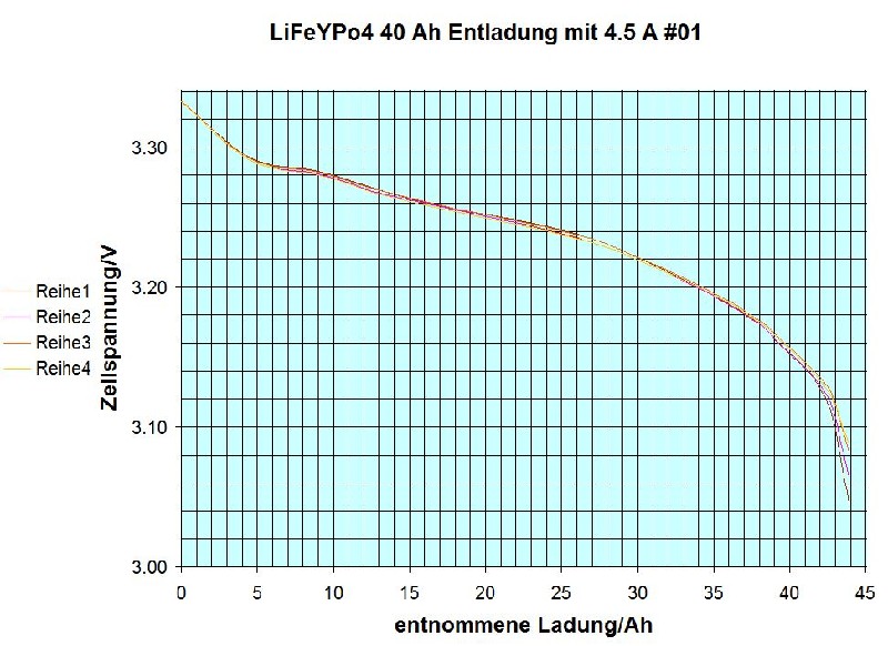

von Thomas R. (Gast)
bingo schrieb:
>>> Das geht
>>> viel einfacher mit LiFePo4 Akkuzellen, weil die nicht ausgeglichen
>> > (balancing) werden müssen und es nicht so genau drauf ankommt.
>> Seit wann?
> Seit es LiFePO4-Zellen gibt. Das ist halt so, wenn du es nicht glaubst,
> probier es aus.
Warum soll ich das ausprobieren?
Es ist Stand der Technik, dass LiFe(Y)Po4-Batterien balanciert werden
sollten.
Die Gründe habe ich aus einem Buch von Davide Andrea begriffen:
"Battery Management Systems for Large Lithium Ion Battery Packs"
Hier erklärt er es nochmal im Film:
http://www.youtube.com/watch?v=nuCDUj2L7Wc
http://www.youtube.com/watch?v=mNwLeRx1P1Q
http://www.youtube.com/watch?v=ZZlprcsdC24
Es gibt im Netz auch Simulationen, welche die Auswirkungen verschiedener
Balancing-Methoden an LiFe(Y)Po4-Batterien demonstrieren.
Man muss sie natürlich nicht balancieren, wenn man sich mit einem
Bruchteil der möglichen Lebensdauer zufrieden gibt.
Das gilt auch für LiIonen-Akkus.

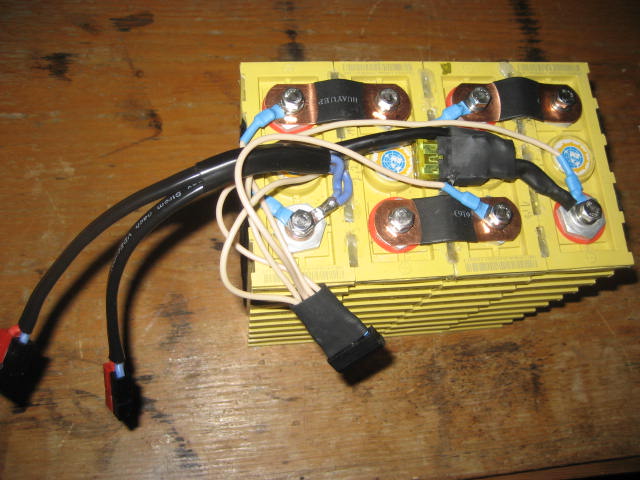

LiFe(Y)Po4-Batterien driften mit der Zeit auseinander.
Darum baue ich gerade einen ordentlichen Balancer für einen 4-zelligen
LiFeYPo4 mit 40 Ah. (siehe Foto)
Meine bisherigen Testergebnisse an diesem Akku zeigen, dass ein Betrieb
ohne Balancer nach 100-maliger Ladung und Entladung zu einem 30%-igen
Kapazitätsverlust führen. Die Zellen dieser Batterie sind allerdings
nicht selektiert.
Nach einem einmaligen - optimalen - Balancing ist die alte Kapazität bei
90% DoD wiederhergestellt.
Anhand der angehängten Entladekurve kann jeder mit einem Minimum an
technischem Sachverstand erkennen, dass diese Zellen unbalanciert
auseinanderdriften müssen.
Auf welchen Informationen beruht das Geschreibsel, dass LiFeYPo4-Akkus
kein Balancing brauchen?

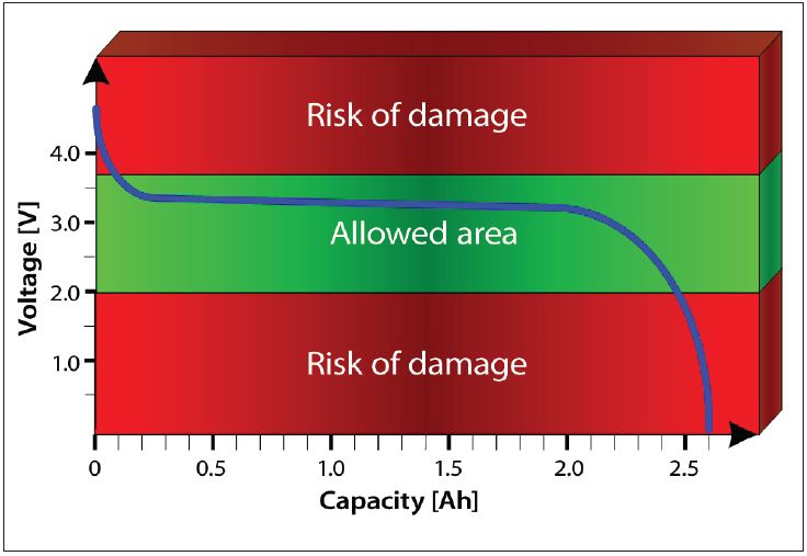

An dem stark vereinfachten Beispiel mit den Kondensatoren sollte in dir
doch nur das Verständnis dafür geweckt werden, wie das
Auseinanderdriften von unbalancierten Zellen funktioniert.
Dazu habe ich zur Vereinfachung angenommen, dass auch ein Kondensator
ein "Risc of Damage" hat. Das hast du nicht verstanden.
Lese das nochmal durch.
Vielleicht hilft dir dazu auch das angehängte Bild.
Eventuell erblickst du die Notwendigkeit des Balancings von
LiFePO4-Akkus auch, wenn du danach googelst.

Tatsächlich erhöht sich die Spannung oberhalb von 4.2 V noch viel
rasanter, wie man an dem rot-grünen-roten Bild oben erkennen kann.
Beim Entladen passiert der gleiche Teufelskreis mit der Entladespannung
bei z.B. 2.5 V.
Mit Balancer hätte dieser Akkublock vielleicht 1000 Zyklen überlebt,
weil Zelle 3 nie überladen worden wäre und Zelle 1 und 2 immer voll
geladen würden.
Dieser Effekt tritt bei Blei- und NiMH-Akkus NICHT auf!
