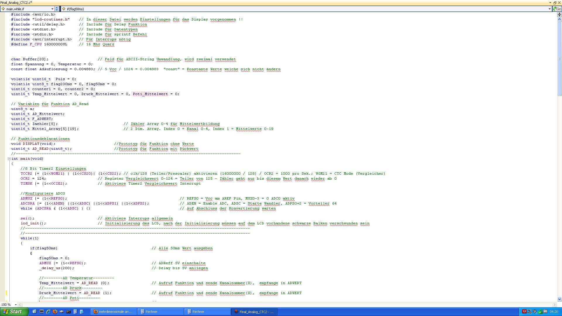

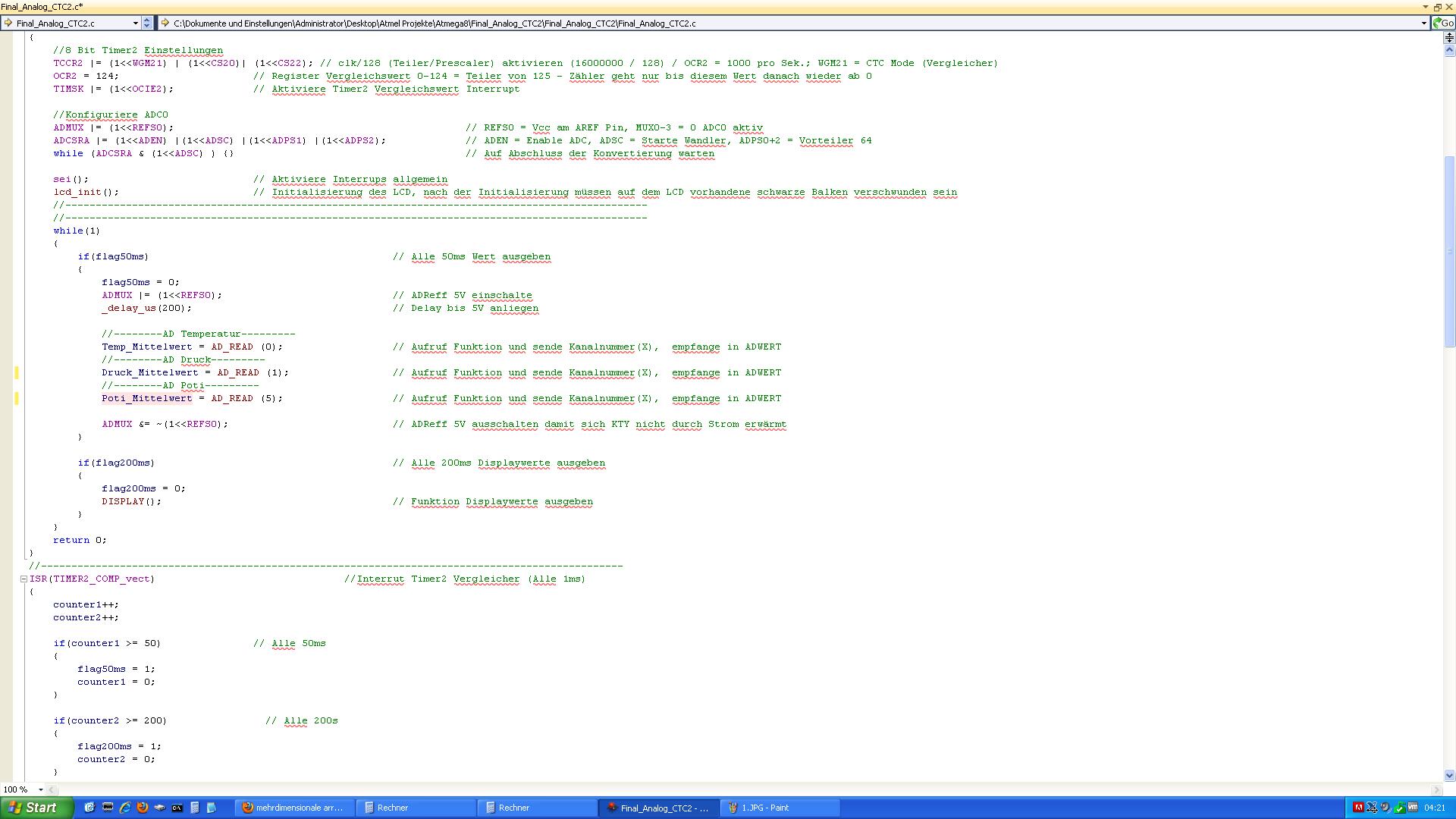

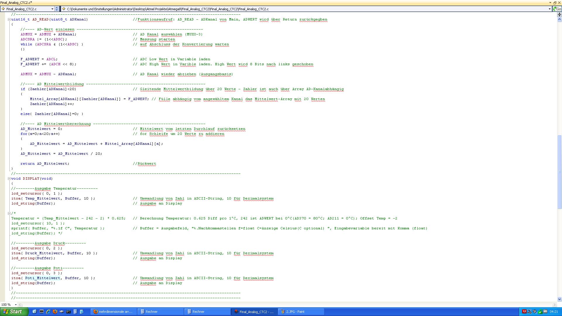

Ich bin inzwischen ur Agro. Mache bestimmt schon seit 3 Stunden rum und
finde den Fehler nicht.
Der Code unten macht das was ich vorgeschlagen habe. In Main wird die
AD_Read Funktion dreimal alle 50ms aufgerufen mit Kanal 0, 1 und 5.
Zurück soll dann der Mittelwert vom angewähltem Kanal.
Irgendwie funktioniert das mehr oder weniger. Einzelne Kanäle laufen
aber er verschluckt sich manchmal. Der Index 0 von beiden Arrays ist die
Kanalnummer welche von Main übergeben wird (0, 1 und 5)
Kanal 0 oder 1 allein läuft perfekt. 0 und 1 zusammen beeinflussen sich
gegenseitig und Kanal 5 allein kommt nur Müll.
Hier hat er irgendwie Probleme:
Mittel_Array[ADKanal][Zaehler[ADKanal]] = F_ADWERT;
Nach dieser Operation steht Bullshit in dem Array. Ich weiß aber nicht
warum da Kanal 0 und 1 einzeln funktionieren. Kann mir jemand ein Tip
geben?
Im Anhang auch Bilder vom Code!
Thomas

OP #3101579
Uhhhh, ich Depp.
Das passiert wohl wenn der Aktionismus morgens um 04.00 Uhr durch kommt.
Das Programm funktioniert jetzt natürlich mit den [6][20] Arrays.
Mit den Magic Numbers gebe ich dir 100% recht. Habe eben die Anzahl der
Mittelwerte als Übergabewert and die Funktion übergeben. Jetzt kann man
beim Aufruf schon entscheiden wie viele Mittelwerte (max.20) man möchte
und die Magic Numbers sind fort.
Danke für die Hilfe :)
Thomas
