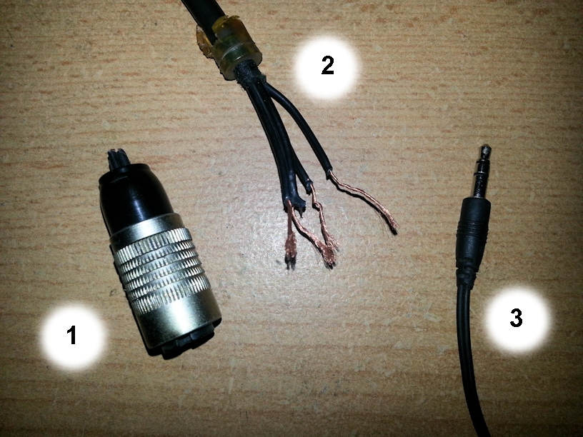

Hallo zusammen Eines zuerst, ich habe keine Ahnung von irgendwas hier. Ich habe nur eine Wunsch und der sieht so aus. Ich habe hier einen uralten Kopfhörer aus Holz liegen der damals im Labor genutzt wurde. Der alte Anschluss ist hier (1) zu sehen. Nun möchte ich da gerne einen 3,5 Klinkenstecker (3) dran haben um den Kopfhörer an einem Walkman zu betreiben. Ich also Kabel und ab und ENDE. Null Ahnung was ich jetzt hier machen muss. Wie kann ich die Kabel (2) richtig anschliessen so das ich damit auf dem Walkman hören kann? Es wäre nett wenn ihr auch einem Laien helfen könntet. Gruss just4funAC
Hallo Lutz, Offensichtlich führen zu jeder Hörerkapsel Je 2 isolierte Litzen. Um ohne Ohmmeter herauszufinden welches Litzenpaar zu welcher Kapsel gehört, nimmst Du eine alte 1,5V-Zelle und probierst mit je 2 Litzen ob aus einer Kapsel ein Krach- oder Knackgeräusch zu hören ist. Dann markierst Du die zusammengehörigen Drähte. Dann schaust Du hier [http://de.wikipedia.org/wiki/Klinkenstecker] wie Dein Stecker (Mono, bzw. Stereo) anzuschließen ist. mfG Ottmar

Hmmmm ..... Das linke Paar scheint zusammengefasst zu sein, das wird dann wohl GND sein (vermute ich mal). Grüsse, R.

Wichtig ist aber das du die Phase beachtest, sonst klingt er nicht. Also wenn du die 1,5V anschließt gucken ob der Membran raus oder raus kommt. Wenn er rauskommt, die beiden Kabel an Minus zusammenlegen.

eine lampe schrieb: > Wenn er schon schreibt er hat keine Ahnung von der Materie muss man auch > davon ausgehen dass er kein Ohmmeter hat. Seine Lösung ist also absolut > gerechtfertigt. Wie würdest du es ohne Messgerät machen? Du hast da was völlig falsch verstanden :) Lutz Neulen schrieb: > @Ottmar > > Das werde ich mal so versuchen. Danke vorerst. > > > @Teo > > Ja, die Möglichkeit hätte ich. Wie gehe ich da genau vor? Teo Derix schrieb: > Lutz Neulen schrieb: >> a, die Möglichkeit hätte ich. Wie gehe ich da genau vor? > Das is jetz nich dein ernst? > > Beitrag "Re: Laie braucht Hilfe bei uraltem Kopfhöreranschluss" Das ging an den TO
Mik schrieb: > Wichtig ist aber das du die Phase beachtest, sonst klingt er nicht. > Also wenn du die 1,5V anschließt gucken ob der Membran raus oder raus > kommt. > Wenn er rauskommt, die beiden Kabel an Minus zusammenlegen. Ich würde drauf tippen, dass die beiden linken Enden (s. Bild) die beiden Massen darstellen und die beiden dünnen Strippen die Signalleitungen sind. Wenn man die Kabel glatt abschneidet, wird man auch erkennen, dass es wohl 2 Koax-Leitungen sind, eine für links und eine für rechts. Problem beim TO dürfte sein, dass sich so ein 3,5-er-Stecker auch etwas kniffelig löten lässt. Damit man etwas länger daran Freude hat, muss man schon sehr sorgfältig abisolieren, die Längen abstimmen, alles gut fixieren etc. etc. Vielleicht doch an Fremdvergabe im technischen Bekanntenkreis denken.

Wenn der wirklich uralt ist, dann hat der KH eine viel zu hohe Impedanz. Da wird mit einem Walkman wohl kaum was zu hoeren sein. fonsana

Wenn das ein echtes Kopfhörerkabel ist, dann ist das Lahnlitze, die kann man nicht löten, nur crimpen. Auch ist das viel zu dick für 3,5mm Stecker. Besorg Dir einen Klinkenstecker 6,35mm zum Crimpen und einen Adapter 6,35 auf 3,5mm.
