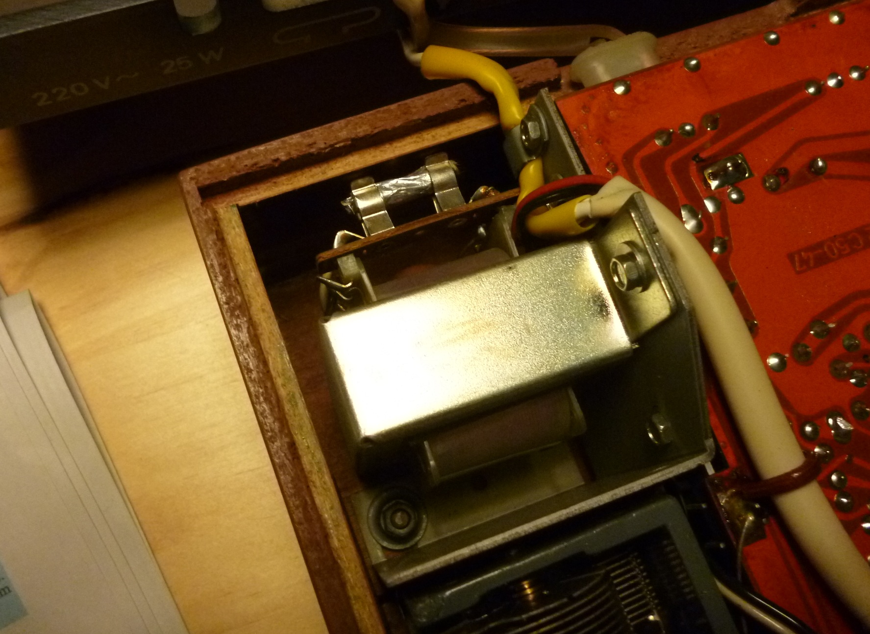

Gast #3101257
... warum auch eine Feinsicherung ersetzen, wenn man Alufolie daheim
hat?
Ich restauriere alte Radios und sowas finde ich immer wieder...
ist den Leuten nicht bewusst, wozu so eine Sicherung dient? Hat es gar
was mit Sicherheit zu tun?
Weil sie eigentlich nie wirklich ersetzt wird, lassen viele Hersteller
die Sicherung gleich weg? klingt logisch. Hab zumindest in einigen neuen
Radios und Geräten keine mehr gesehen.

(Firma: matzetronics) #3101363
Lol, das habe ich während meiner Reparaturzeit dutzende von Malen
gesehen und den Kunden dann schön den Kopf gewaschen. Einge hatten sich
dann nämlich gewundert, warum sie beim Anstecken eines derart
manipulierten Gerätes dann im Dunkeln standen... ich habe ihnen dann
gratuliert, das sie selber noch leben und bei mir an der Ladentheke
stehen konnten.
Schlimmer noch, auch Sicherungen der alten Einschraubsorte habe ich mit
Alufolie umwickelt in Altbau UVs entdeckt.

Gast #3101878
Tja - und bei alten Röhrenradis niemals darauf vertrauen, dass der
richtige Sicherungswert drinsteckt.
Mir hat eine träge 3,15 oder 6A Sicherung des Vorbesitzers mal den
Netztrafo eines Saba Würtemberg (Freiburg 9 Chassis) gekostet.
Nach dem Reinschleppen des 150kg - Gerätes musste ich vor Helfer und
Helferin unbedingt das Gerät ohne große Kontrolle und Regeltrafo
einschalten. Im Lautsprecher hörte man auch so etwas ähnliches wie
Rauschen, das war die knisternde und blubbernde Trafoisolierung.
mann war die Reparatur eine Arbeit. Und gestunken hat es in der Bude.
Also : Vorsicht
Aber die Alufoliensicherungen habe ich statistisch gesehen in etwa jedem
zwanzigsten Röhrenradio gefunden ;)

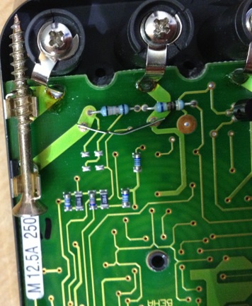

Bezüglich Alex96:
DAS ist aus 'nem Multimeter (, oder?). Das riecht man schon an dem
blöden Sicherungsformat. Teuer und hat nicht jeder Kramladen. Dafür hat
man nachdem das das erste mal passiert ist meist 'nen Vorrat.

(Firma: matzetronics) #3104626
Georg W. schrieb:
> Der blanke Draht rechts daneben sieht auch
> seltsam aus. Was ist das?
Das könnte der Shunt für den 10A Messbereich sein, sorgfältigst montiert
und abgeglichen... Auch der kleine hellblaue Widerstand rechts oben hat
schon bessere Zeiten gesehen :-) Das arme Messgerät wurde wohl ziemlich
malträtiert.
