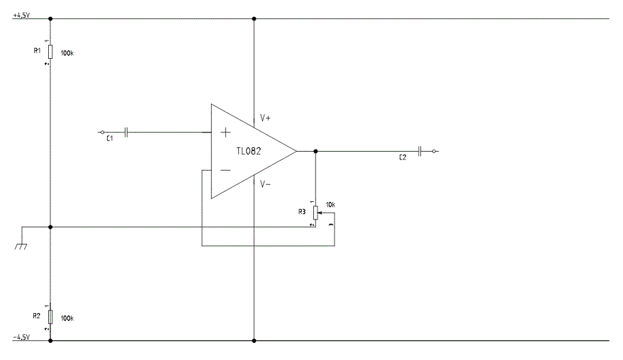

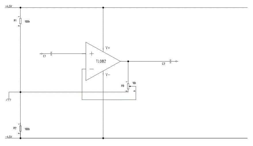

Ich habe einen einfachen nichtinvertierenden Verstärker mit einem TL082
OP-Amp aufgebaut. Der Verstärkungsfaktor sollte mit einem Potentiometer
eingestellt werden können. Mein Eingangssignal ist eine Wechselspannung
mit ca. 100mV Amplitude.
Mein Problem ist, dass der Verstärker nicht verstärkt und das Signal
stark verzerrt.
Den OP-Amp habe ich schon ausgetauscht, dass hat aber leider nichts
geholfen. Könnte mir jemand sagen ob ein Fehler in meiner Schaltung ist?

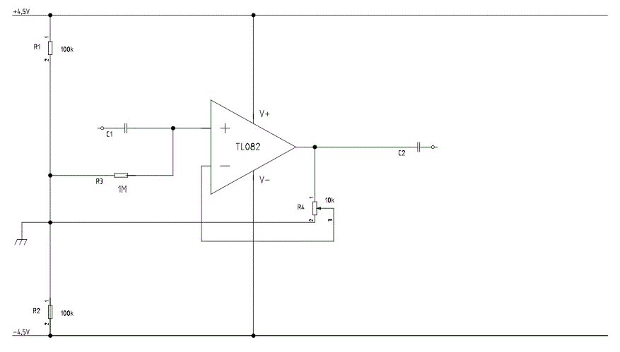

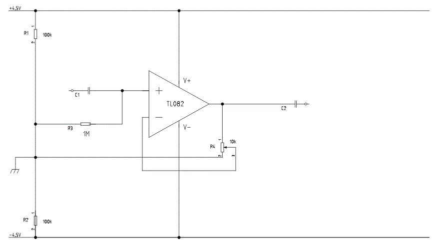

Ja, das ist der Fall. Mach einen hochohmigen Widerstand vom ni-Eingang
des OPV zu der virtuellen Masse.
ziemlich merkwürdig aufgebaute Schaltung.
Erstens fehlt ein Widerstand vom positiven Eingang gegen Masse. So kann
es überhaupt nicht funktionieren.
zweitens wenn das Poti mit dem Schleifer an Masse liegt, arbeitet der OP
nur noch als Komperator. Dürfte ziemlich schauerlich klingen.

Das der NI Eingang ein definiertes Potential hat.
Der OP verstärkt im idealfalle die Differenz der beiden Eingänge
unendlich hoch.
Wenn ein Eingang kein definiertes Gleichspannungspotential hat , kann
das nicht funktionieren.

und wenn du von deinem Poti die Masseverbindung wegnimmst, kannst du
auch die Verstärkung von 1-fach bis x-fach regeln. In der jetzigen
Schaltung könnte das zum teil zu deinem beobachteten Verzerren führen,
wie von anderen schon bemerkt wurde:

Quatsch.
Das eine Ende des Poti liegt ganz zu Recht an der virtuellen Masse.
Das man es nicht auf 0 stellen sollte (=unendliche Verstärkung) hat
Ralph richtig bemerkt.
Trennt man die Verbindung zur virtuelln Masse, gibt es immer eine
Verstärkung von 1, egal wie das Poti steht.

Ich würde Masseseitig dem Poti wenigstens ein Festwiderstand in Reihe
schalten, welches die maximale Verstärkung auf ein sinnvolles und
gewünschtes Mass begrenzt.

Apropos Masse: Ist die real (d.h. geht da wirklich eine 0V/Masse-Leitung
zum Netzteil) oder nur virtuell? Falls real, warum dann die 2*100k?
Falls nicht, werden die 100k gegenüber den 10k der Rückkopplung keine 0V
mehr schaffen.
Tobi schrieb:
> Die Masse ist nur virtuell.
Dann sollte der Spannungsteiler wesentlich niederohmiger sein, und
obendrein mit Elcos überbrückt sein.

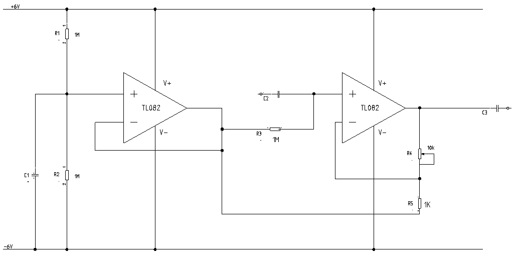

Man kann aber auch hinter den jetztigen Spannungsteiler einen OP
schalten, dessen -Eingang mit dem Ausgang verbunden ist. (
Spannungsfolger ). Der liefert dann eine schön niederohmige vertuelle
Masse.

Damit der Spannungsteiler niederohmiger wird.
> Masse.
> Warum nun plötzlich 2 Opamps?

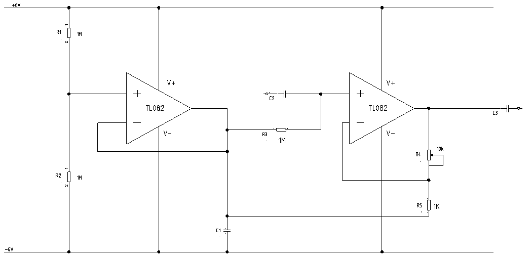

Der erste soll die virtuelle Masse belastbarer machen, damit du dort
keine kleineren Widerstandswerte brauchst, ist aber mit C1 ungünstig
belastet und könnte ins Schwingen kommen und dadurch alles versauen, es
sei denn man nimmt einen OpAmp der bei kapazitiven Lasten noch stabil
ist wie MC34071.
