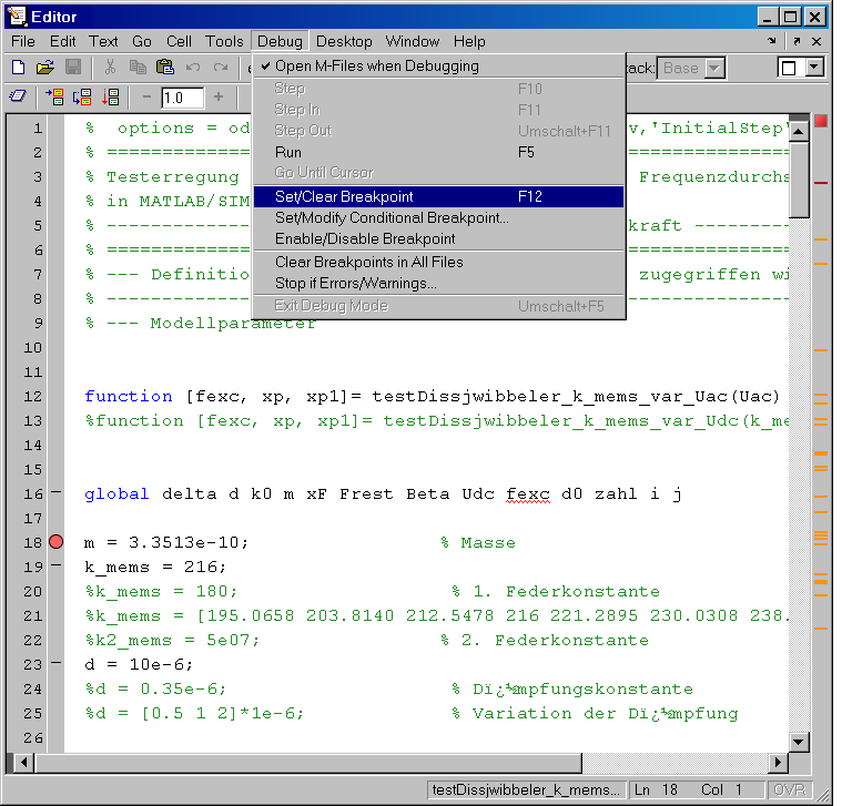

von Guido C. (guidoanalog)
sdggfd j. schrieb:
> wie kann ich mein Programmcode debbugen
wenn du größeres mit Matlab vor hast solltest Du Dich auf jeden Fall mit
dem Debugger vertraut machen. Einen Breakpoint kannst Du wie im Anhang
gezeigt setzen. Wenn die betreffende m-Datei aufgerufen wird, wird die
Bearbeitung an dem Breakpoint angehalten. Anschließend kannst Du z. B.
per Einzelschritt jeden Bearbeitungsschritt des Programms genau
analysieren.

@Guido: Debuggen kann ich schon, nur möchte ich es auch wirklich und
gezielt können, wenn ich zum Beispiel die Veränderung einer Variable im
Programm verfolgen möchte.
