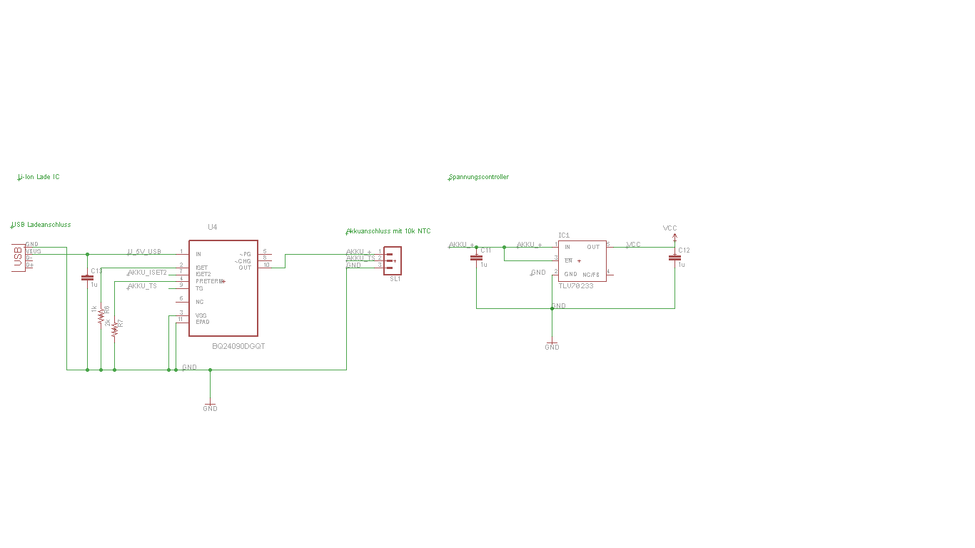

Ich möchte ein kleines elektronisches Gerät mit einer einzelnen Li-Ion
Zelle mit 3,7V betreiben (Link zum Zellentyp:
http://www.panasonic.com/industrial/batteries-oem/oem/lithium-ion.aspx).
Dazu möchte ich den Li-Ion Laderegler BQ24090 von Ti einsetzen. (Link
zum Datenblatt: http://www.ti.com/lit/ds/symlink/bq24090.pdf )
Als Festspannungsregler setze ich den TLV70233 von TI ein. (Link zum
Datenblatt: http://www.ti.com/lit/ds/symlink/tlv70233.pdf )
Nun habe ich zwei Verständnisfragen und da so ein Akku wie bei Boing
gesehen ja brennen kann, möchte ich euch um Hilfe bitten.
1) Ich hatte vor die Spannung des Akkus (geht ja beim Laden bis 4.2V)
durch den Mikrocontroller (betrieben durch die 3,3V) über einen ADC des
MCU zu messen. Dazu hätte ich die Akkuspannung über einen
Widerstandsteiler auf ein Level von ca 2.5V auf den ADC des MCU gelegt.
Nun fließt ja über den Widerstandsteiler permanent ein sehr geringer
Strom im nA Bereich. Somit entlädt sich der Li-Ion Akku permanent und
irgendwann würde er somit in den kritischen Tiefenentladungsbereich von
2,5V kommen, wo der Akku Feuer fangen könnte. Gibt es hier eine einfache
Schutzbeschaltung die den Akku bei einer Spannung kappt und wie eine
Diode nur noch ein Laden durch den BQ24090 ermöglicht. Der eingesetzte
Akku ist nämlich nur eine simple Zelle ohne Schutzbeschaltung.
Schaltungsanregungen anderer Art sind selbstverständlich auch wilkommen.
2) Erfülle ich außer der mir bekannten fehlenden Unterschutzabschaltung
alle erforderlichen Schutzmechanismen zum Betrieb von Li-Ion Zellen.
Einsetzen tue ich wie aus dem Datenblatt des Ladecontrollers zu lesen:
-6.6V Over-Voltage Protection
-125°C Thermal Regulation; 150°C Thermal Shutdown Protection
-OUT Short-Circuit Protection and ISET Short Detection
-Fixed 10 Hour Safety Timer
Für Hilfe wäre ich euch echt dankbar. Ich hoffe ihr könnt mir helfen.
Von euch erstellte Beispielaplikationen wären natürlich auch super als
Beispiel.
Vielen Dank
Stefan

Stefan schrieb:
> und
Das ist ein Ammenmärchen.  Tiefentladung ist zwar für die Lebensdauer
des Akkus nicht gut, aber zumindest eine Einzelzelle (die ja nicht
unter Umpoleffekten leiden kann) riskiert dabei keinen Brand.  Das
passiert nur bei (viel) zu starken Entladeströmen oder bei Überladung.
Solange dein Querstrom wirklich nur im Nanoamperebereich bleibt, ist
er ohnehin in der gleichen Größenordnung wie die Selbstentladung.
Nur ein mechanischer Schalter wäre dann noch besser.
