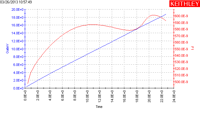

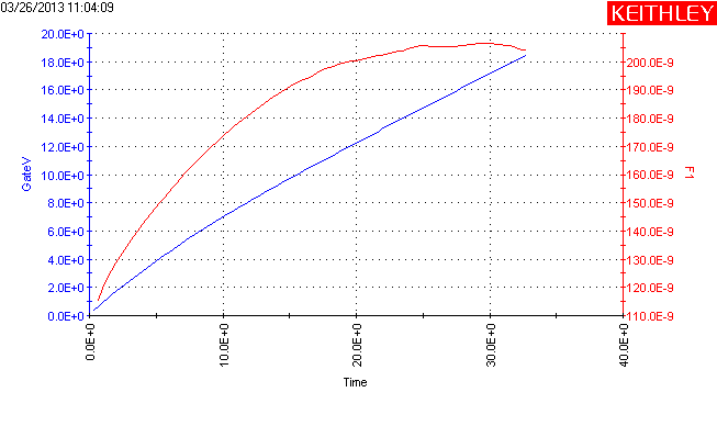

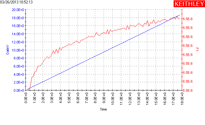

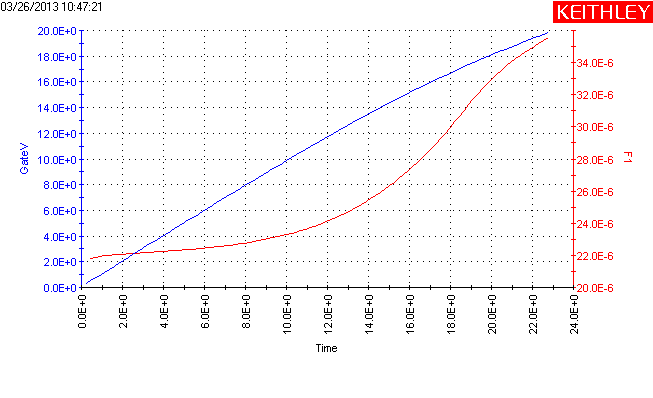

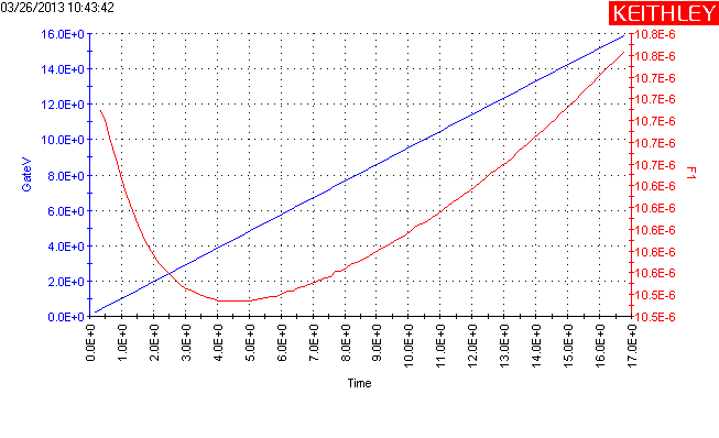

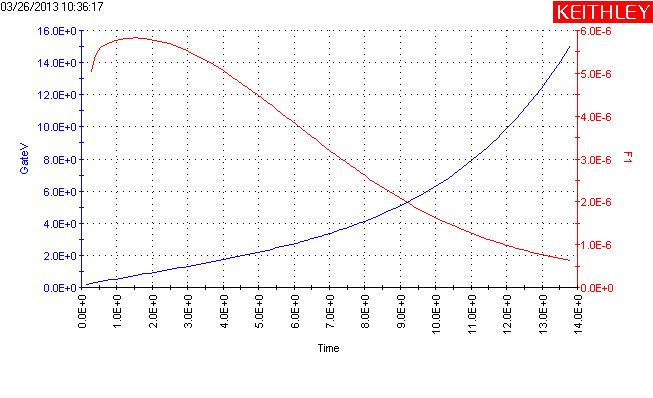

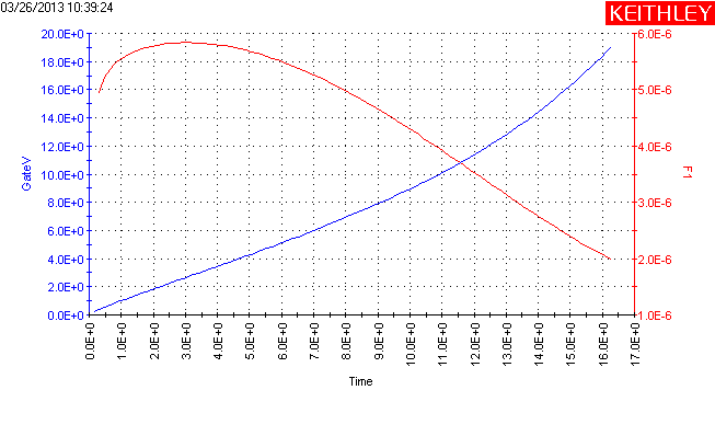

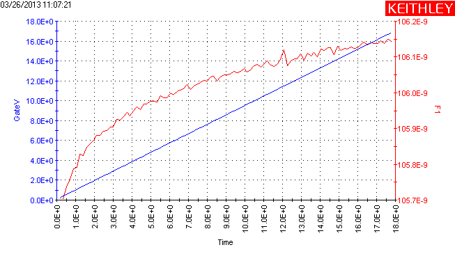

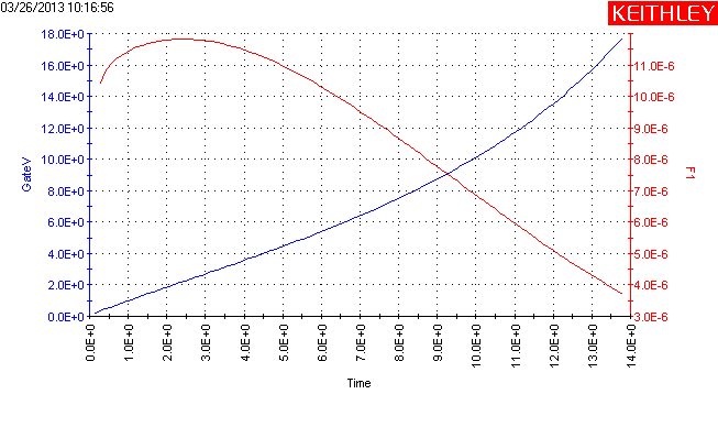

Angeregt durch einige Beiträge über die Kapazität von
Keramikkondensatoren in Abhängigkeit von der angelegten Spannung, habe
ich heute verschiedene Kondensatoren vermessen. Die Ergebnisse fand ich
sehr interessant. Deshalb wollte ich sie euch nicht vorenthalten. Die
blaue Kurve zeigt die angelegte Spannung und die rote Kurve die
berechnete Kapazität. (Der Kondensator wird mit konstantem Strom
geladen. Die Kapazität wird mit der Formal C = I / (dU/dt) berechnet.)
(Firma: www.360customs.de)

Das soll kein wissenschaftlicher Fachartikel sein. Ich habe die
Kondensatoren genommen, die ich grad zur Verfügung hatte. Das ist auch
der Grund warum ich z.B. bei dem Scheibenkondensator nicht weiß, aus
welcher Keramik der ist.
Was meinst du mit fehlendem Testaufbau? Ich hab geschrieben der
Kondensator wird mit einem konstantem Strom geladen. Da gibt es nicht
viele sinnvolle Anschlußmöglichkeiten bei einer Stromquelle und einem
Kondensator mit jeweils zwei Beinchen.
Es ist klar, das man bei den wenigen Kondensatoren und der Auswahl
quantitativ kaum sinnvolle Aussagen machen kann. Aber ich denk
qualitativ ist ersichtlich, wie sich die unterschiedlichen
Kondensatortypen verhalten und das man das unbedingt beim Einsatz in
Schaltungen beachten sollte.
Wie ich gelesen habe, besagt ja "X5R" noch lange nicht, das es die
gleiche Keramik ist. Der Kondensator kann sich deshalb auch anders
verhalten. Ich bin im Moment auf der Suche nach dem "besten" bezahlbaren
10uF Kerko in der Bauform 1206. Deshalb hab ich mit den Messungen
angefangen. Ich will mir in Kürze eine Auswahl von solchen Kerkos
bestellen und die alle durchtesten.

Mein Fehler war, das ich früher bei den Kerkos mit Angaben wie +/-10%
davon ausgegangen bin, das das für den ganzen angegebenen
Spannungsbereich gilt. Ich bin gar nicht erst auf die Idee gekommen nach
solchen Angaben im Datenblatt zu suchen. Erst nach dem ich etwas darüber
im Internet gelesen hatte. Da steht leider kein Sternchen dabei mit
"bitte lesen sie das Kleingedruckte".
Eigentlich wollte ich ja auf einer Platine alle 10uF Tantal
Kondensatoren durch 10uF Kerkos ersetzen. Bei 2.5V kein Problem, bei 15V
siehts ja gar nicht so gut aus.
Die Sache ist halb so schlimm, wenn man nur eine konstante Versorgung
filtern möchte, man muß dann nur mehr Kapazität einplanen.
Benutzt man so ein Teil in einer Schaltung, beispielsweise mit
Audiosignalen mit einiger Spannung, dann hat man ein stark nichtlineares
Verhalten ähnlich eines Mischers mit Varicap. Es gibt nicht wenige
Audiobastler, denen das sehr komisch vorkommt, die aber die Ursache kaum
ahnen. Ein Kondensator hat die und die Kapazität - steht doch eh' außen
drauf. Es gibt noch mehr Schmutzeffekte bei Kondensatoren, wie Aufladung
der Folien bei den sonst sehr hochwertigen Folien-Cs, das steht dann
nicht einmal mehr im Datenblatt, das lernt man meist nur durch Probieren
oder Messen mit hochwertigem Equipment.

Ich finde den Test sehr interessant, auch wenn ich die
Spannungsanfälligkeit von hochkapazitiven KerKos bereits aus der
Literatur kannte. Aber die Kurve vom Tantal iat ebenfalls krass!
Auch wenn ich keine Tantals verwende, aber gesetzt den Fall, man will 5V
in einer Logikschaltung puffern, nimmt mehr als einen 6,3V der
Ausfallsicherheit wegen und hat vielleicht gerade 25V da, dann greift
man voll ins Klo, weil der gerade da sein Minimum hat.
