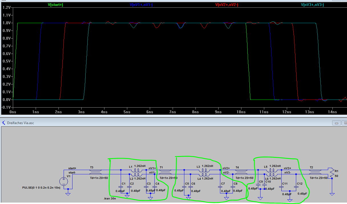

Hallo ihr,
ich bin gerade an einem Board, auf dem in Signale mit CSi handeln muss.
Da ich an einer Stelle leider relativ viele Vias brauche, wollte ich mal
sehen, wie kritisch Vias wirklich sind.
Ich habe dazu diese Masterarbeit entdeckt:
http://www.google.de/url?sa=t&rct=j&q=pcb%20via%20simulation&source=web&cd=2&cad=rja&ved=0CDkQFjAB&url=http%3A%2F%2Fwww.coe.montana.edu%2Fee%2Flameres%2Fvitae%2Fpublications%2Fa_thesis%2Fthesis_002_msee.pdf&ei=jKRRUbKHC7H44QTvsYC4Bg&usg=AFQjCNFTFA7q_W81N-BHp2sUnVWToumwow&bvm=bv.44158598,d.bGE
Das dort verwendete Modell verwende ich in meiner Simulation, im Anhang
ist Schaltplan und simulierte Signale.
Grün ist das unverfälschte, differentiell gemessene Signale mit tr = 0.2
ns (so ist es glaube ich auch beim CSI, ich habe aber leider keine Spec
gefunden, wo die CSI rise-time drin steht).
Blau ist dann das Signal nach dem ersten Via, rot nach dem zweiten und
türkis nach dem dritten Via.
Die Werte für die parasitären Kapazitäten und Induktivitäten habe ich
mit Formeln aus meine PCB-Formelsammlung berechnet (kommen die hin?).
Die Impedanz des Vias sollte laut meiner Formel 36,2 Ohm betragen. Der
Signaleinbruch am Via bestätigt zumindest dass Z < 50 Ohm ist.
Jetzt meine Frage: Auffällig ist aus meiner Sicht, dass zwischen dem
Signal nach dem zweiten und dritten Via fast keine Verschlechterung mehr
stattfindet (seh ich das richtig?).
Kann es sein, dass das erste/zweite Via die (sehr harte) rise-time von
0.2 ps schon so vergrößert hat, dass weitere Vias garkeine große
Verschlechterung mehr bringen? Das wäre natürlich schön, dann könnte ich
noch ein paar Vias reinknallen, aber ich befürchte schon, dass es nicht
so ist.
Also sagt mir wenn/wo ich falsche denke.
Grüße Rainer

Was ich noch vergessen habe: Das Via ist 1.6 mm lang, Bohrloch 0.3
mm(spielt in Formel aber keine Rolle), Paddurchmesser 0.55 mm und
Abstand zur nächsten Kupferschicht auf gleichem Layer: 0.12 mm  (also
Durchmesser der kupferfreien Umrandung um das Via-Pad: 0.55 + 2*0.12 =
0.79 mm)
#3103591
Naja, Du baust da im weitesten Sinne einen Tiefpass, und ob der jetzt 4.
oder 6. Ordnung ist ist unter Umständen nicht mehr so unterschiedlich,
so lange die Grenzfrequenz weit genug oben ist. Sprich die Teile die
später zu komischen Sachen führen könnten hast Du vorher schon raus
gefiltert. :)
(Ja mir ist klar, die Schaltung ist komplizierter, das ist nur eine
grobe Vereinfachung.)
Ach ja, eine Anmerkung, ob sich die Schaltung wirklich so verhält wie in
der Simulation kann ich nicht sagen. Ich würde schätzen, dass das Layout
evtl. noch viel mehr Einfluss hat als die Vias.
#3103632
@Rainer Hohn (Gast)
CSI? Die Fernsehserie?
>ns
Ganz schön flott.
Pi mal Daumen.
Mehr oder weniger ja.
>0.2 ps
ns.
Möglich.
>so ist.
Man sollte sein Glück nicht zu sehr herausfordern. Bein 200ps
Anstiegszeit sollte man schon etwas Buße tun und die Anzahl VIAs gering
halten, auch wenn das Aufwand kostet.
#3103642
Falscher Ansatz, umgekehrt wird ein Schuh daraus: Vias sind bei
HF-Leitungen immer zu vermeiden, weil du Inhomogentitäten im
Wellenwiderstand der Leitung bekommst. Also, löse dein Problem anders,
anstatt den Einfluß der Vias durch fragliche Simulationen gesundzubeten
(ach ja, wird schon nicht so schlimm sein...). Nimm lieber noch eine
zusätzliche Platinenebene für die Leitung auf, wenn es denn sein muß.
Gast #3103675
ich habe die Arbeit durchgelesen: als wissenschaftliche Arbeit ok, aber
meiner Meinung nach von ziemlich geringer Relevanz für reale
Leiterplatten. Nach der Zeichnung auf Seite 2 wird ein Via behandelt,
das von Top nach Bottom geht, dazwischen eine einzelne GND-Fläche. So
ein 3-Lagen-ML ist völlig unrealistisch.
1. haben reale ML mehr Lagen, insbesondere mehr GND-Lagen, und die
Mehrzahl der Leitungen sind nicht als Microstrip, sondern als Stripline
verlegt.
2. fliesst das Signal eher selten von einem Ende des Vias zum anderen,
viel typischer ist ein Via, das von Top bis Bottom alle Ebenen kreuzt
und dabei inbesondere Kapazitäten zu allen GND-Ebenen hat, während das
Signal nur von Signal Ebene N1 bis N2 fliesst (fliessen soll - was ist
mit den Stubs??). Vias ohne überstehende Endstücke wären wünschenswert,
sind aber nicht machbar ohne riesigen Mehraufwand.
3. Ist überhaupt nicht berücksichtigt, dass bei einem Wechsel der Lagen
durch ein Via in den meisten Fällen auch der Rückstrom die GND-Ebene
wechseln muss (das Modell hat ja nur eine). Ob und wie gut das möglich
ist (durch GND-Vias rund um das Signal-Via) ist überhaupt nicht
berücksichtigt, hat aber massiven Einfluss auf die Impedanz des Vias.
Erwähnt wird das zwar ganz am Schluss, aber nirgends berücksichtigt.
Die jeweiligen Tendenzen sind korrekt, mehr Kapazität bedeutet geringere
Impedanz, mehr Induktivität höhere, aber das weiss man auch so. Die
konkreten Messwerte sind dagegen für die Praxis irrelevant.
Das ist schonmal missverstanden, siehe die Zeichnung. Eine GND-Fläche
auf dem gleichen Layer ist garnicht Gegenstand der Arbeit.
Gruss Reinhard
Gast #3103677
Ja, ihr habt da schon Recht. Vor allem die mehrfache Reflektionen an
verschiedenen Diskontinuitäten wie Kai schon sagte ist wohl eher das
Problem als die einfache Degradierung des Signals durch mehrere Vias.
Da ich wahrscheinlich auch nicht alle Diskontinuitäten in meinem System
erkennen werde ist es insgesamt wohl am einfachsten die Vias zu
verringern.
Mich stören nur pauschale Aussagen, wie "so wenig wie möglich". Wenn ich
ans konkrete Layout gehe muss ich ja Kompromisse eingehen und da ist es
schon nicht schlecht, wenn man wenigstens eine grobe Ahnung hat, wie
weit man gehen kann.
Euch allen bestern Dank
Gruß Rainer

(Firma: vyuxc) #3103935
Die Simulation geht davon aus daß du einen kompletten Lagenwechsel
durchführst, ohne Stubs. Das ist aber nur der Fall wenn du zwischen Top
und Bottom wechselst. Da man aber gerne seine HS-Signale in die inneren
Lagen legt entstehen bei Durchgangslöchern Stubs. Abhilfe wären
Sacklöcher (blind vias) oder auch nur Vias zwischen den Lagen (buried
vias). Das macht dann die Platine teurer.
Gast #3104554
Das Modell ist schon falsch
- Ausgang und Eingangsmasse ohne Induktivität kurzgeschlossen
- Der Treiber hat keine Impedanz (ich denke es sollte eine Stromquelle
sein)
- Hast Du wirklich ein differentielles 50 Ohm System? oder eher 100 Ohm.
Am wenigsten schädlich sind Vias wohl im "Nahbereich" des Treibers.
Bei 0.2ns tr sind dies maximal 2 cm. (gerechnet vom Chip über Bonddrähte
zur Via).
Alle anderen Vias würde ich vermeiden.
