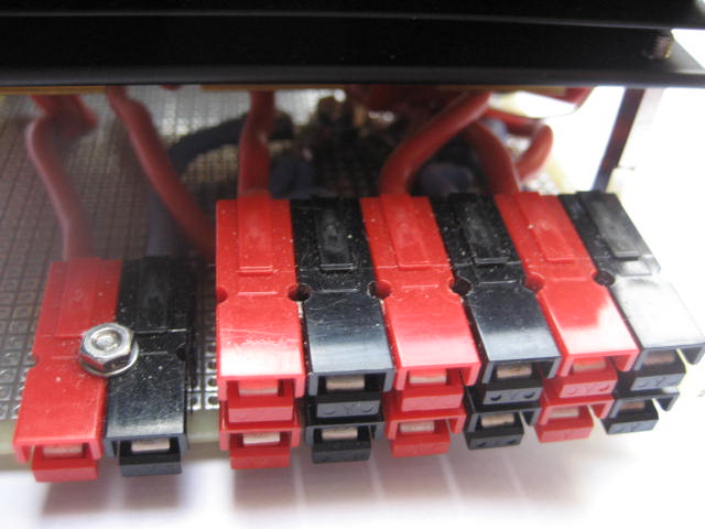

Gast #3106089
Für sämtliche trennbaren 12-V-Verbindungen verwende ich überall
Powerpole-Connectoren.
Mir reichen meistens die untereinander kompatiblen Versionen für 15, 30,
40 A. (siehe Foto)
Die 40 A-Version erfordert allerdings eine sauteure spezielle
Crimpzange, die 15- und 30 A-Versionen lassen sich mit normalen
Crimpzangen verarbeiten.
Für grössere Ströme gibt es dann noch Versionen bis 120, 240 und 350 A.
Deren Hauptvorteil ist, dass sie weder Stecker noch Buchse sind, sondern
eben nur Connectoren.
So kann man Stromquellen und -Senken mit dem gleichen Connector
ausrüsten.
Bei einem Akku stellt sich damit nicht die Frage, ob er eine Stromquelle
(Buchsen) oder eine Stromsenke (Stecker) ist.
Verpolung ist (fast) unmöglich.
http://www.andersonpower.com/products/singlepole-connectors.html
